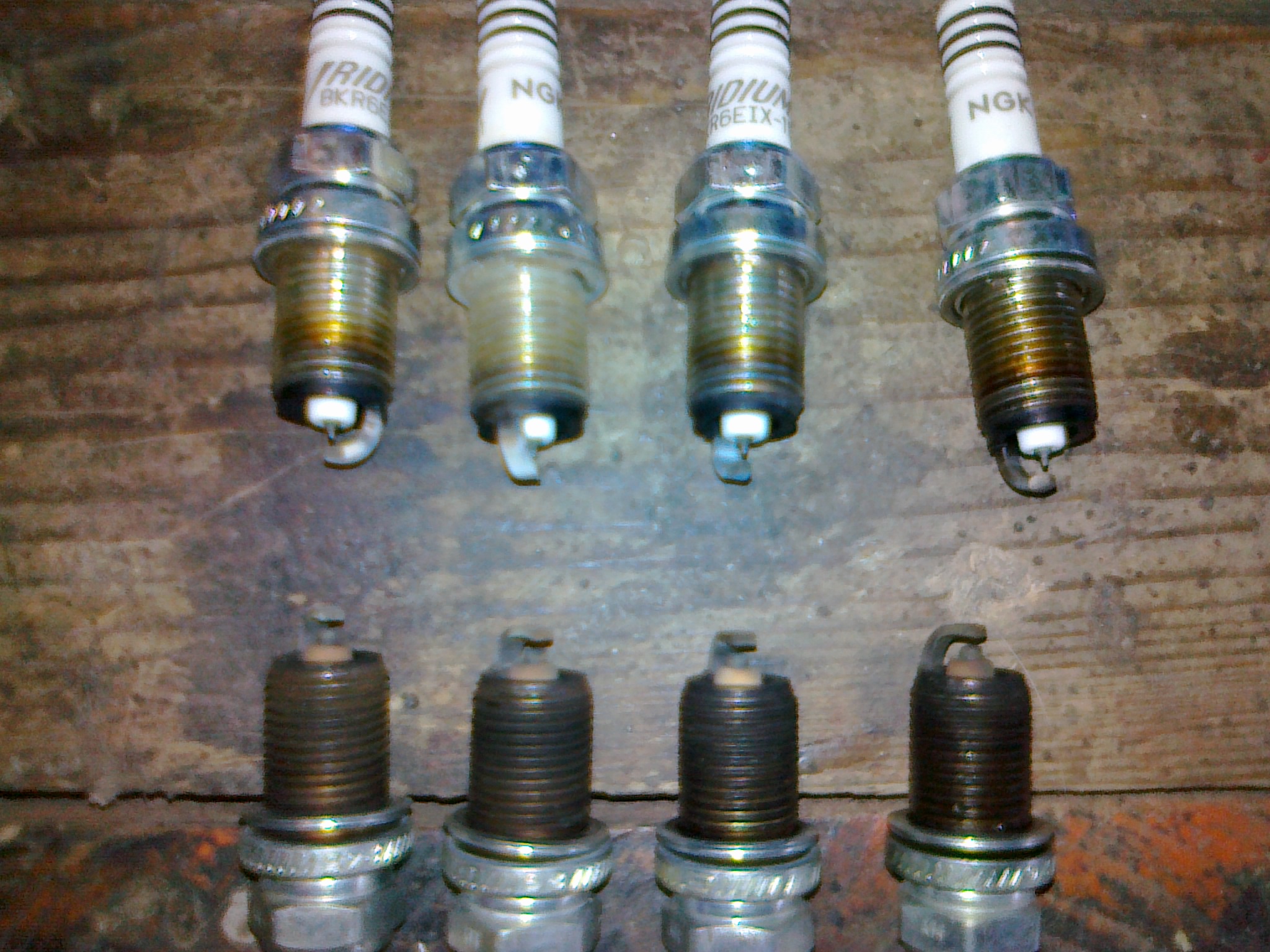

instal01, Есть вопросы. Какие обороты на холостом ходу? Как реагирует на резкое нажатия на педаль газа? Одинаковый- ли нагар на свечах?
На прогретом стабильно 750,небольшая задержка имеется,если вы об этом,нагар одинаковый на всех четырех,правда изоляторы электродов темно коричневые скорее всего из за бензина,лью 92.
Средняя скорость по БК 25,расход на холостом 0.9л/ч.средний расход 13.5,на улице +2.

instal01, Изоляторы твои чойта мне не нравятся. Попробуй поменять свечи,изоляторы должны быть белыми. Может у тя свечи не герметичные.

instal01, Изоляторы твои чойта мне нравятся. Попробуй поменять свечи,изоляторы должны быть белыми. Может у тя свечи не герметичные.
Парни на форуме сказали это бенз 92 так влияет,хотя у мну тоже сомнения,было предположение что смесь не правильная.Мои заводские внизу,верхние стоят сейчас и не темнеют,хотя по разговору здесь же не то калильное число. Короче кругом косяк.

instal01, Я ваще та подумал про изоляторы на которые провода садятся. Думал что прорываются газы у тя. А так то вроде и не особо криминально. Еще после какого пробега ты их сфотал,ну там после городского режима или после трассы,тож разница будет.
Тыр в 20 решил заменить,пробег общий,пару раз смотрел до этого, цвет одинаковый.Про изолятор мой косяк,не сказал что нижняя часть.
