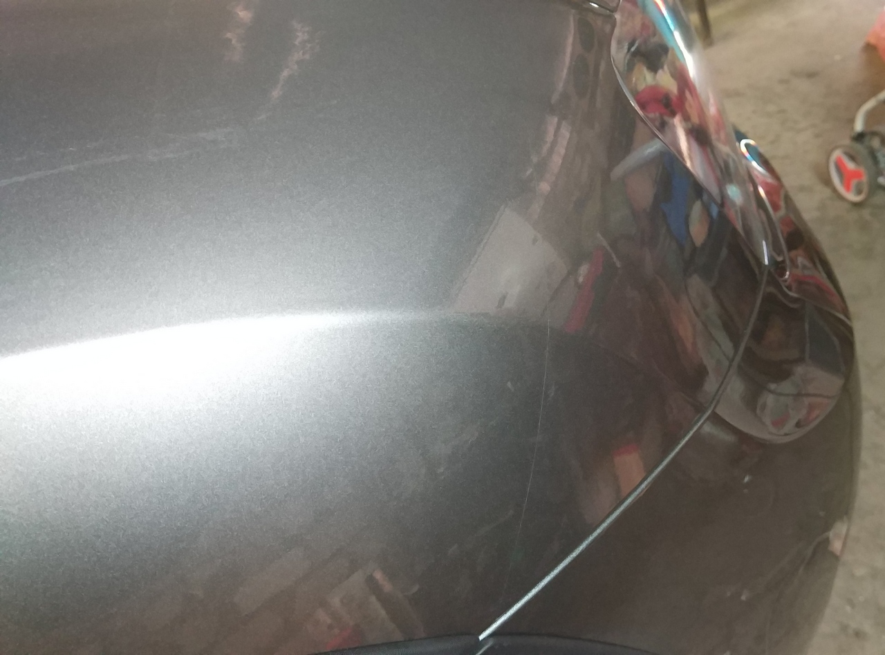

Оклеили задние арки пленкой. На месте сгиба пленка отошла немного - требовать ли устранения по гарантии? Смогут переклеить без повреждения ЛКП?
Смогут, ниче там военного

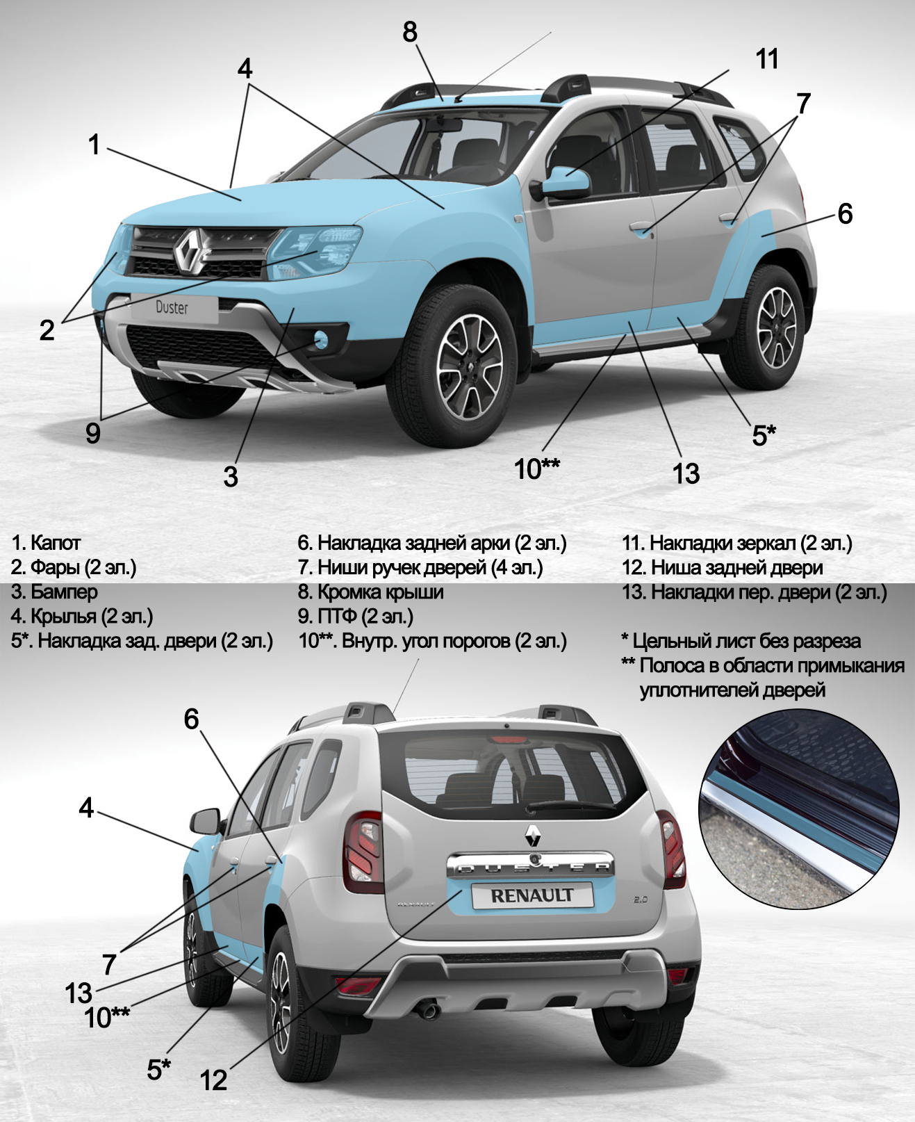

Доброго дня. Думаю сделать так. Не забыл ли чего, или что лишнее закрасил?..

splatty
, дастер не стоит таких танцев с бубном...
Пластиковые элементы смысла нет защищать.
Передние крылья только половина. Смысла во второй половине нет.
Заднее крыло до уровня бензобака. Дальше смысла нет.
Нижнюю часть дверей лучше защитить пластиковым молдингом. Есть хороший венгерский производитель. Ищите на форуме
Полоску №8 и 9 тоже не вижу особого смысла...
Вокруг заднего номера - вообще непонятно зачем...
Желающим оклеит антигравийной пленки нужно быть готовым, что после этого машину мыть будете только сами на мойках самообслуживания!!!
Я уже 2 года не езжу на другие мойки... После того, как мне струей воды задрали онин из участков пленки. Да, да, ничего удивительного... На этих мойках никто не соблюдает правила пользования мойкой высокого давления. Мойщикам не хочется долго возиться с вашей машиной. Они делают все, чтобы быстрее вымыть машину, а именно очень близко подносят струю. Даже заводские антигравийки бывает отклеиваются...

Alex_SSN
, спасибо за критику. Понимаю для кого сделана наша машина и на какой кошелёк, но один первый раз хочется и сплясать...) Из пластиков у меня только зеркала и бампер ведь? Плёнку рисовал до окончаний элемнтов, т.к. не нравятся обрывы посреди элемента. К пластмассовым молдингам на дверях отношусь скептически - доп накопитель солевых растворов с дорог.
Alex_SSN
Вся ниша, под номером и накладкой, вот от этого...
Вот ещё думаю про пороги, не зайти ли под пластик ниже...

splatty
, Я тоже вначале не хотел обрывы посреди элементов...
Особенно думал так про передние крылья. А потом понял, что все равно на машине будут видны обрывы на других элементах, особенно задних крыльях. Потом подсчитал по деньгам и принял решение оклеить передние крылья только до половины...
На счет пластиковых молдингов и солевых растворов под ними - байка! Там же все герметично получается! Как туда солевой раствор попадет???
Проблемы из-за номерной накладки действительно бывают. Эта накладка контактирует с ЛКП в нескольких точках. Вот в этих точках я положил защитную пленку!

На задних крыльях обрыв по углу, думаю сильно заметно не будет. А вот переход на задней двери, да, печальное место...(
Вообщем надо посчитать теперь по деньгам...

splatty
, край всегда и везде будет виден до тех пока, пока Вы привыкните к этому! :-)
Потом будет пофиг!
А вообще мне кажется на разных цветах будет заметно по разному...
У меня заметно становится после мойки. Через какое то время пленка становится матовой. В принципе можно полировать, но я не заморачиваюсь этим.

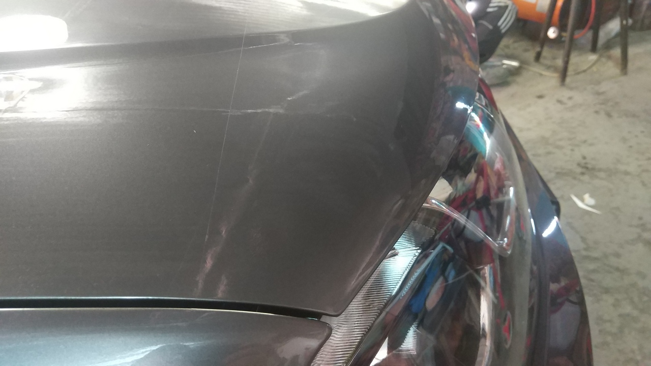

На выходных ездил к знакомому специалисту для обклеивания.
Затянули кромку капота,часть передних крыльев,фары,пороги спереди,часть задних дверей и под накладкой на крышке багажника.
Осталось оклеить пороги сзади,часть задних крыльев и под ручками открывания дверей. Или может еще что-нибудь забыл?

Поумерил аппетиты. Ещё меня отговаривают от 13 и 5* (оставить только заднюю кромку, что выпучена)... В замешательстве, соглашаться или нет. По сумме узнаю завтра...

ОД насчитал 45 за эту схему...(( Прав был Алекс...
Alex_SSN
Теперь я хочу обтянуть только фары...
