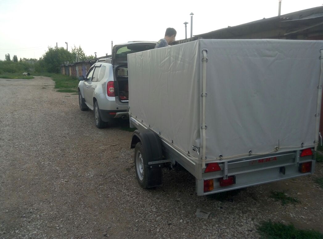

Приобрели товарищу прицеп. Выбор велик, но самым лучшим показался МСЗА 2,5 на 1,2. За Дастером его вообще не видно когда едешь прямо))
Вот это самое противное и неудобное при манёврах.
Специально поставил на телегу рога от фуры с подсветкой, перестраиваться стало удобнее ибо взглянув в зеркало понимаешь где конец автопоезда.
Ставил после того как взял у знакомых прицеп 4 метра под высоким тентом, почувствовал что, когда есть понимание где конец автопоезда, гораздо удобнее совершать манёвры.

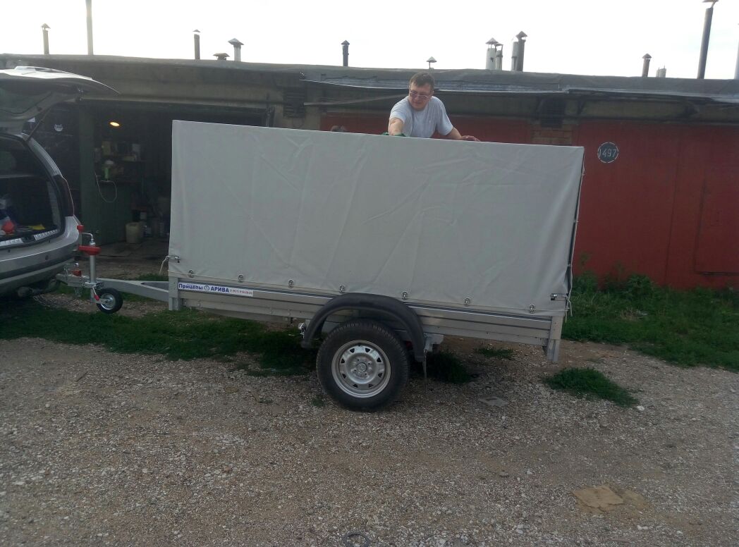

Сообщение от Саня 47
Тоже такой же приобрел летом. С подкатным колесом, профильный каркас с евротентом по высоте авто, защитный бампер на дышло, противоугонный замок-личинка, герметизация фонарей. То, что прицеп не видно за Дастером - не совсем хорошо, но на поворотах след в след бежит, не заваливается внутрь поворота.
Ждал 415 дней.
ИМХО правильный выбор самый оптимальный разр прицепа, а из всех производителей прицепов МЗСАшные самые надежные. Сколько мой маленький проехал километров с грузом и пустой уже и не с честь до Владика и обратно раз пяток уже точно а то и больше )) и до сих пор бегает.
Знакомые и друзья на покупали других производителей.. Очень редко цепляют, а все жалуются то одно отпало то другое ослабло )) Некоторые уже поменяли.

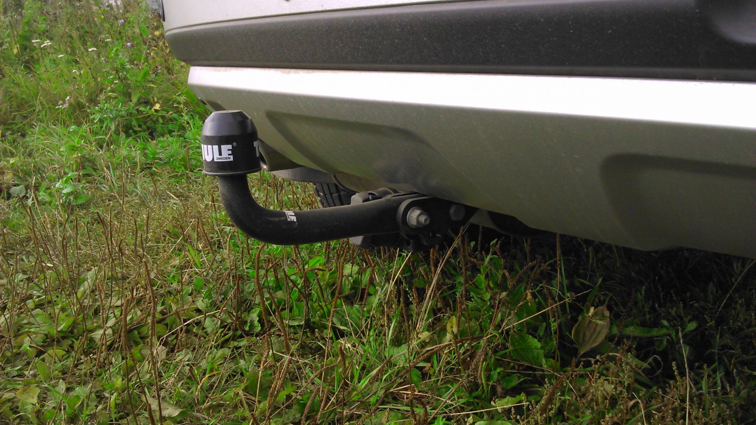

Прочитал всю тему. Недавно приобрёл фаркоп - с целью прицепить тележку от мотоблока ТМ-360. Грузоподъёмностью 360 кг. Нормальную телегу некуда ставить, решил, использовать эту - хотя бы земли привезти в теплицу. Так как веса мотоблока не хватает - по дороге едет нормально, а выехать с грузом на высокую дорогу не может, колёса буксуют. Хотя силов хватает. Фаркоп аж на 3 тонны. Выбрал потому, что он разборный - от квадратной трубы пластины, далее переходник, и отдельно шар с коротким переходником. С комплектом проводов.
У меня есть парктроник - так он молчит. Выбрал штатный фаркоп ещё и потому, что - никогда не знаешь наперёд, может и прицеп авто придётся таскать.
Нигде в теме не обсуждалось - какие ожидать подводные камни с прицепом вообще, если у меня автомат 4ВД и двиг 2.0?
И, можно ли прицепить фонари на такую тележку? Или такая самодеятельность
не разрешается.
