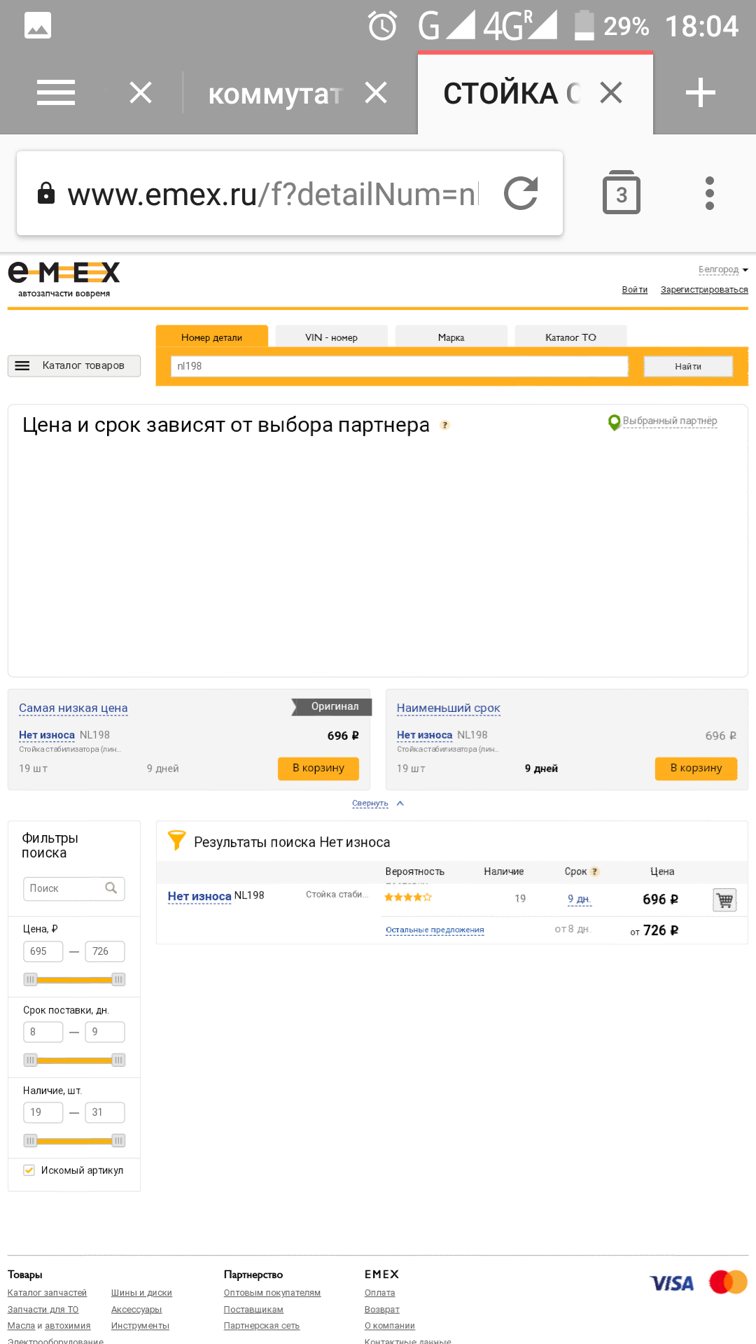

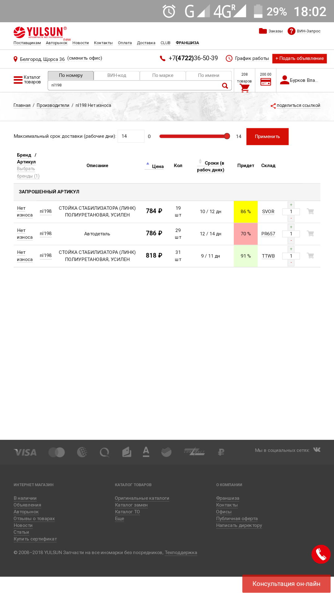

Полиуретановая "Нет износа" nl198
Как я понял по барабану левая или правая стойка стабилизатора? Один артикул на лево и право? Нет износа" nl198 что то ни где ни бьётся артикул!

Re: Стойка стабилизатора поперечной устойчивости производитель
По барабану.
Все бьётся:

Сообщение от Ворчун2014
По барабану.
Все бьётся:
Я в автодоке и икзисте бил ( нет )! Менять лучше сразу 2 шт? И что насчёт развал схождения после замены стоек? Делать надо? Какие порекомендуете кроме nl198, которые идут на втором месте из выше перечисленных?
