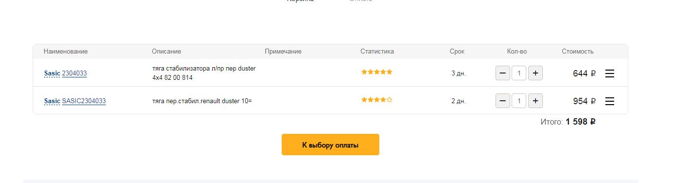

Что то не врублюсь совсем! На EMEX Sasic SASIC2304033 - стоит 954 р, а если забить 2304033 то тот же SASIC стоит 644 рубля! В чём прикол? в ЧЁМ РАЗНИЦА?

В чём разница? Скрин прилагаю!
В поставщика. Sasic при приемлемом качестве довольно бюджетная контора, просто кто-то хочет денег дохрена и сразу.
