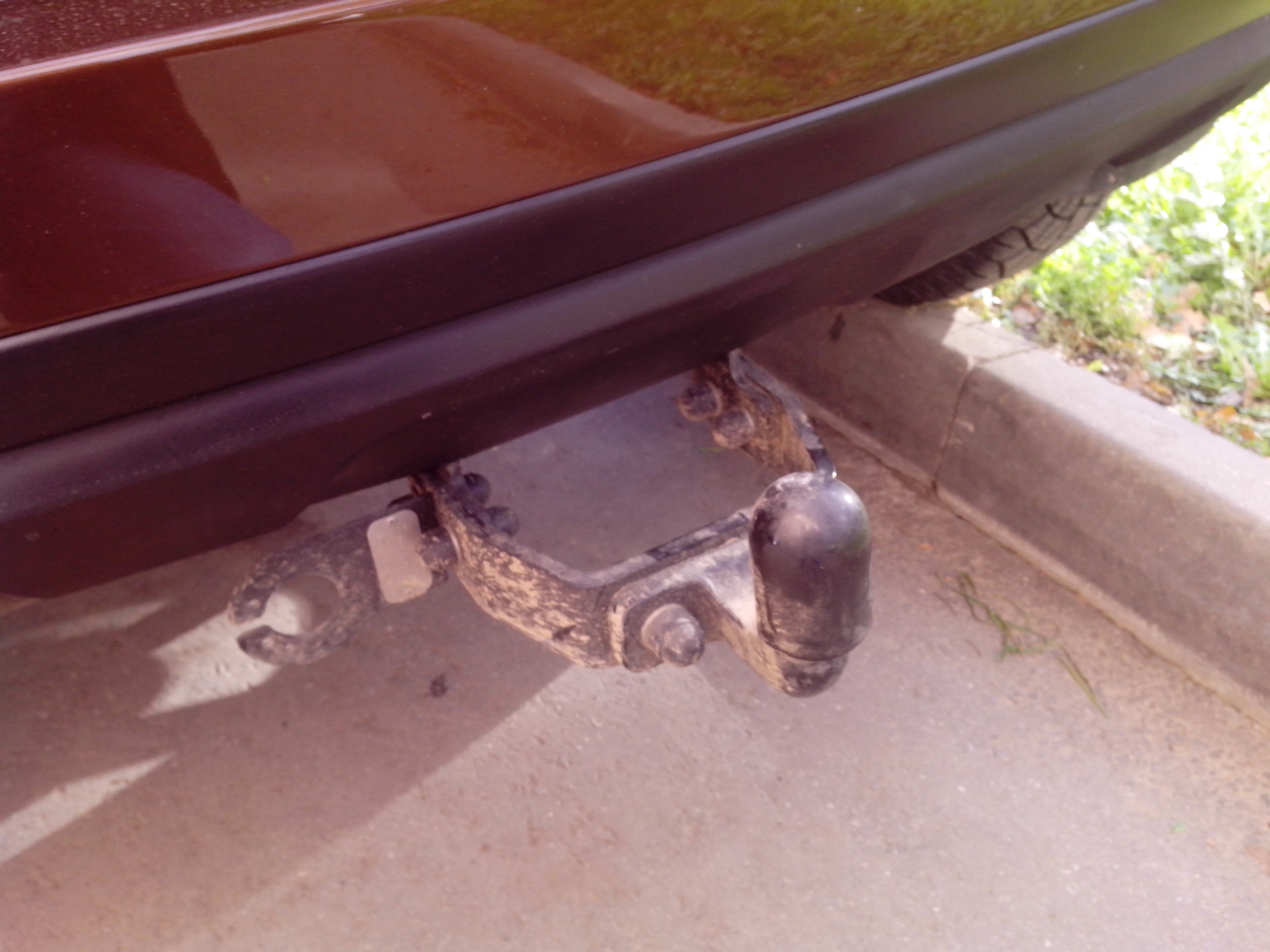

Re: Фаркоп
![Нажмите на изображение для увеличения
ID: 37539](http://www.dusterclubs.ru/vb/attachment.php?attachmentid=37539&thumb=1&d=1384242945) Метек 5500 около Варшавки
