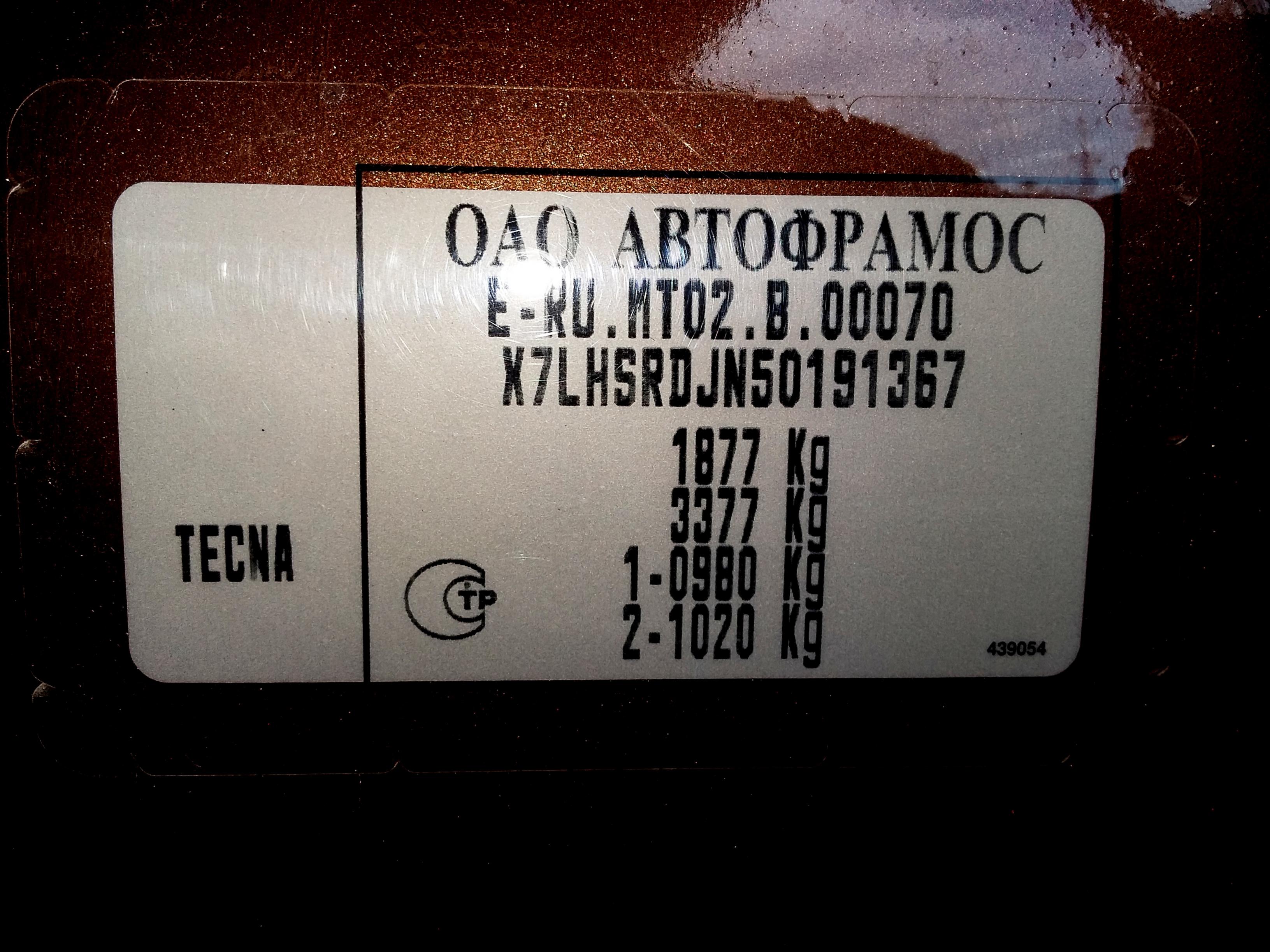

Всем дарова. Вопрос к знатокам.
Какой максимальный весом прицеп может перевозить дуся?? ВЕ имееться.
Фабула: имееться дастер 2,0 автомат. По инфо на форумах сказано что макс прицеп с тормозом наката может быть 1500кг.... На табличке на стойке двери совсем другие данные - 3й пункт гласит о том что макс общий вес 2900!!!??? Тоесть макс вес прицепа 1000кг... Кому верить и как не нарушить пдд? Может кто подскажет нормы закона?

Максимальный ОБЩИЙ вес 3500. Вот и посчитаем - 1800 машина, то остаётся 1700. Это по правилам. На самом деле многовато, но думаю 1500 потянет, тем более, ни кто взвешивать на дороге не будет.

согласен с Михаил Great нельзя превышать массу автопоезда установленную производителем, написанную на табличке, гайцы пока не смотрят а потом начнут

Сугубо моё мнение - Дастер машина лёгкая. Поэтому максимально тянуть не более тонны (сам пробовал). Это предел. Более, если только приспичит и на короткие растояния, по хорошей дороге.

спасибо, теперь понятно, НО - почему на стойке двери указан общий вес 2900??? А то что это временно это факт, рано или поздно и до этого додумаються. Менты хитрые у нас. Просто хочеться соблюсти норму, но непонятно. У ОФ мне ответили - что на табличке на стойк - то и надо...

Перестраховываются. Многие прицепы, по паспорту, до 750 кг.. НО сам-же производитель на официальных сайтах пишет - "можно и до 1000 кг., выдержит.
Просто не хотят отпугивать покупателей, у кого нет категории "Е".
С Дастером всё наоборот - напиши 3500 и дураки начнут шею ломать. Всё надо делать с умом, а не по бумажке.

а не будут ли менты смотреть на эту табличку?

Михаил Great, Сегодня, ради интереса, глянул на табличку.....
Где указано 2900 ?
Вот, что пятёрка по труду с человеком делает!

Кстати не понял эти цифры, может кто расшифрует.

первая цифра 1877 макс масса авто, вторая цифра макс масса автопоезда, вычти из второй первую получишь мак массу прицепа рекомендуемую производителем

Не сходится ! При таком раскладе - вес прицепа 1500 !
А третья и четвёртая строка ?
