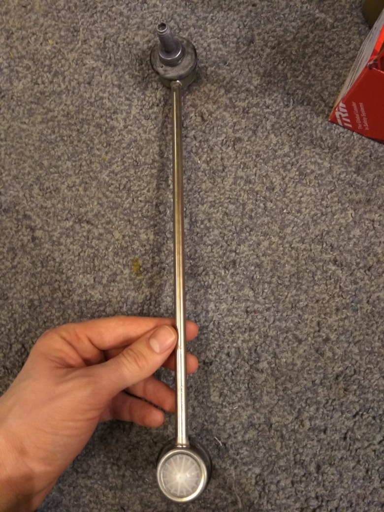

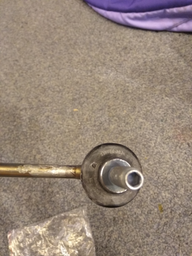

Всем привет. Покупаю уже второй раз стойки ТРВ, а они приходят со срезаными болгаркой оригинальными названиями. Вопрос такой если они неплохие может напрямую заказывать изготовителя? Или в чем соль кто в курсе? А то гугл не дает инфы/
Просто отдал по 968р, а такое чувство что где-то обманули

Значит помимо LEMFÖRDER, Белмаг... ТRW- это ещё один из производителей стоек для Рено.

Сообщение от Platon343
Купил сегодня такие , но еще не ставил
Вот осень ставил , пост 500, спереди справа застучала менял сегодня , постваил родные
