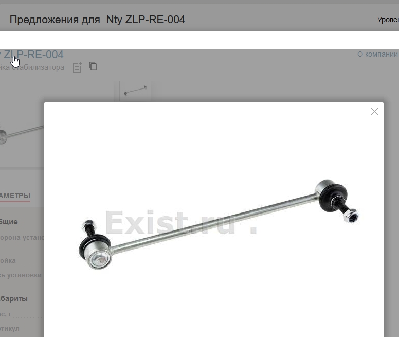

Удалось взять в руки стойки NTY ZLPRE004.
Шляпа - т.к. нет совсем маленького кольца на пыльнике и при отводе пальца образуется хорошая дыра.

Re: Стойка стабилизатора поперечной устойчивости производитель
наверное левак. Должно быть.

Может и брак.
А так - один в один. И шарниры "зачеканены" такими же пятаками.
