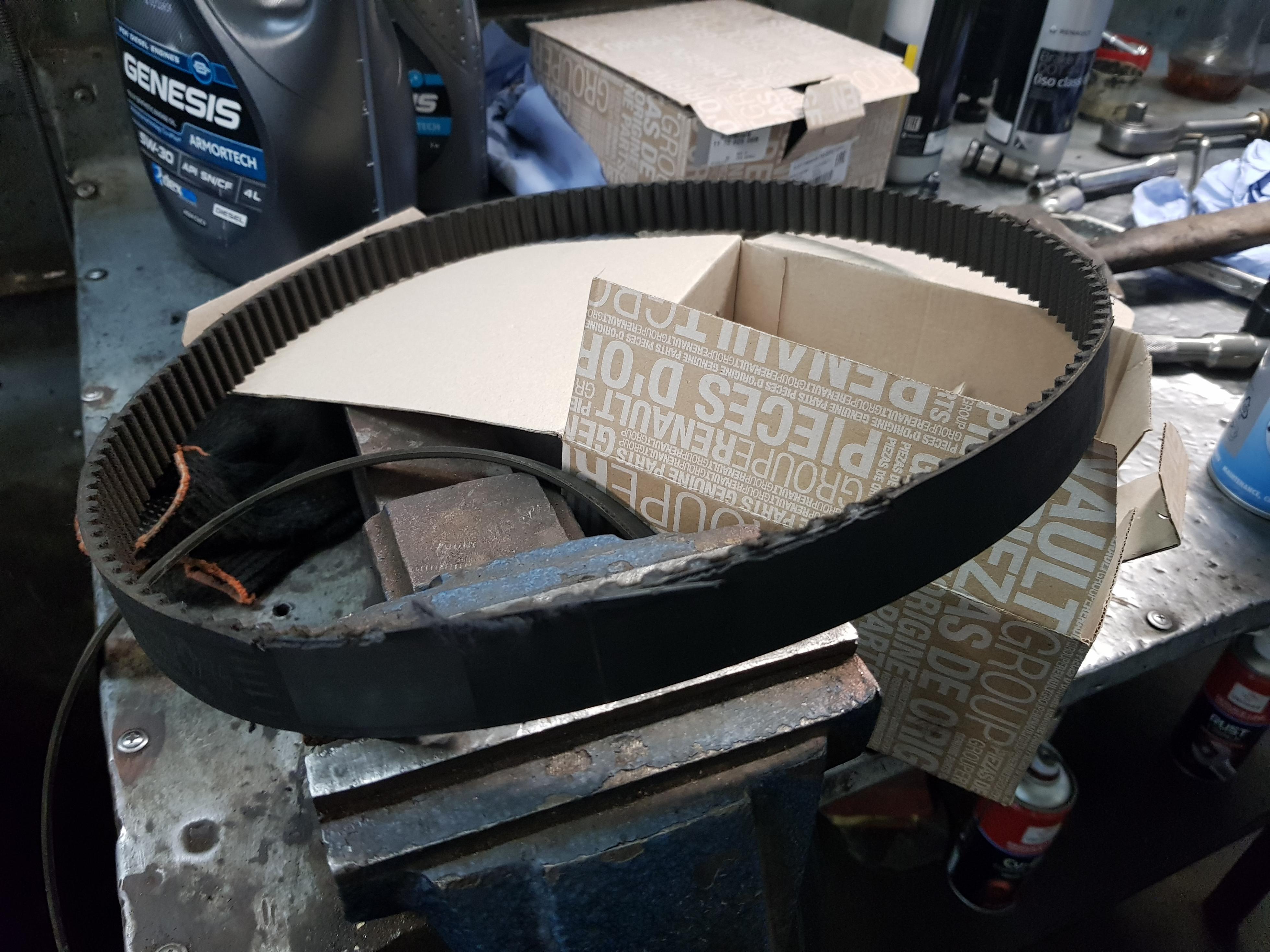

Сегодня заменил ремень ГРМ на побеге 85000км. Родной ремень имел весьма бледный вид. Для информации

Сообщение от yaha
А европейцы то дураки на 160 т.км только меняют!!!
Ещё кроме ремня ещё дефекты были найдены? Помпа, натяжной ролик в каком состоянии?
Мне кажется что дело тут совсем не в ремне! Я заменил ремень на 100000, был в состоянии нового!
