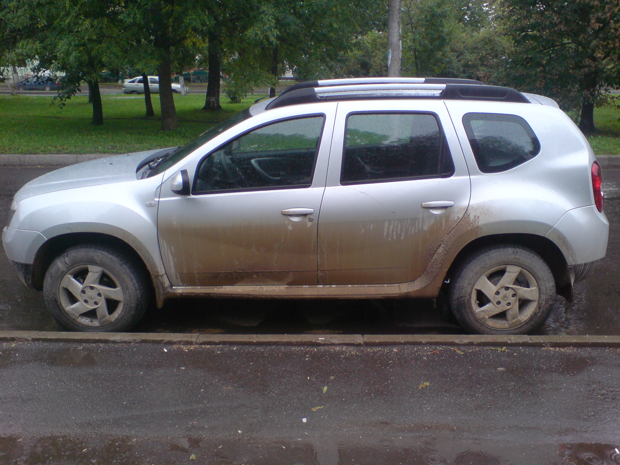

После той поездки машина была вся в грязи (всего-то 5 км грунтовки), на трассе грязь подсохла и при закрывании дверей падала кусками, было смешно и вспоминалась поговорка: "До 1 см - это не грязь, после 1 см она сама отвалится."
Короче, надо колхозить брызговики, Элегант-4.

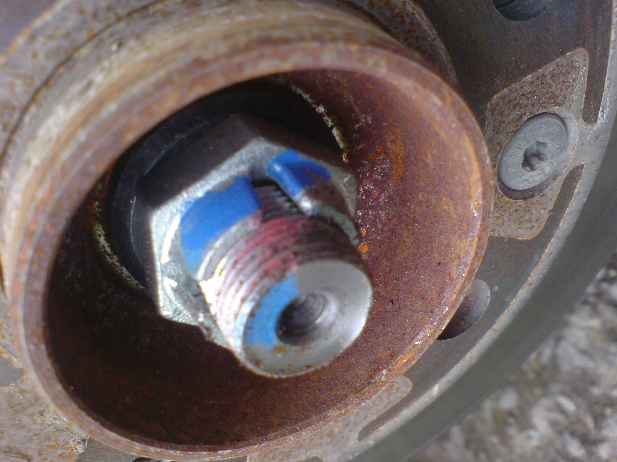

Снимал правое переднее колесо, обратил внимание - гайка без шплинта!!!       Буду узнавать у дилера, что это означает. Левой колесо не смотрел, не знаю.

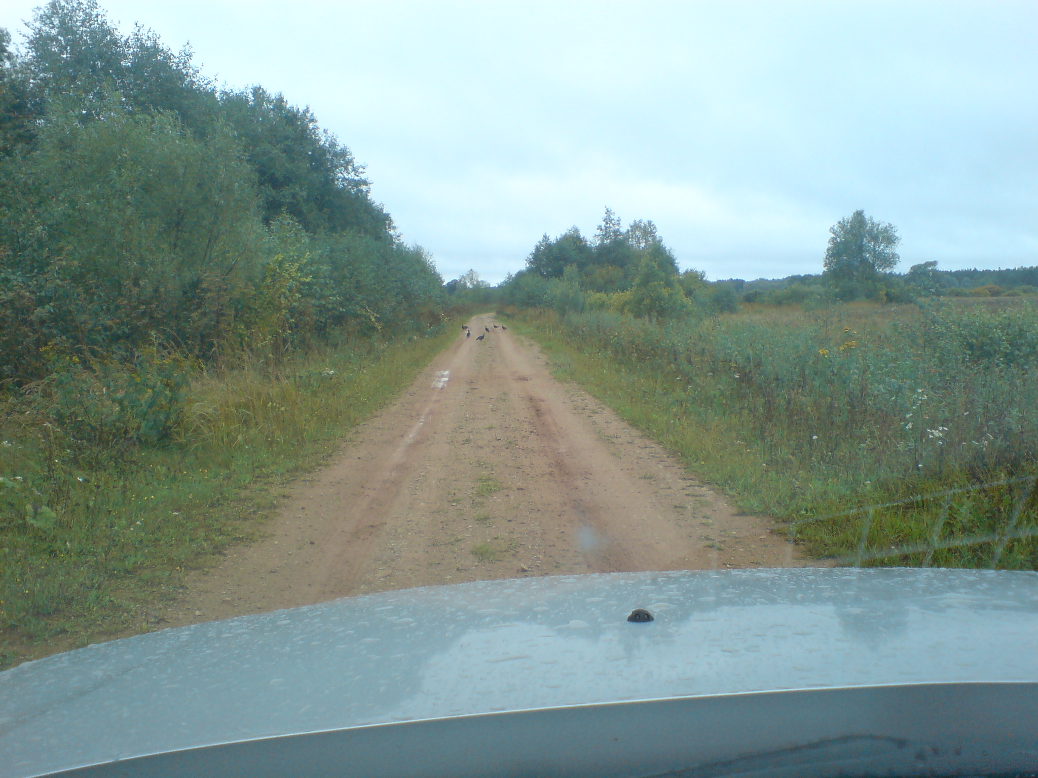

Ехали как-то недели полторы тому назад за грибами. Сидят тетерева на дороге, а я без ружья. Так ведь и грибов почти не набрали... ))))

Гайки могут быть без шплинта - самоконтрящиеся или как-то так называется. Одноразовые они.

Нет там шплинта....Без него там нормалек....
Эта одноразовая гайка, может быть закручена не один раз. Держит отлично. Проверено.

Про гайку спасибо, разъяснили. Хотя и не понял, за счет чего она может самоконтриться - пояска то нет.

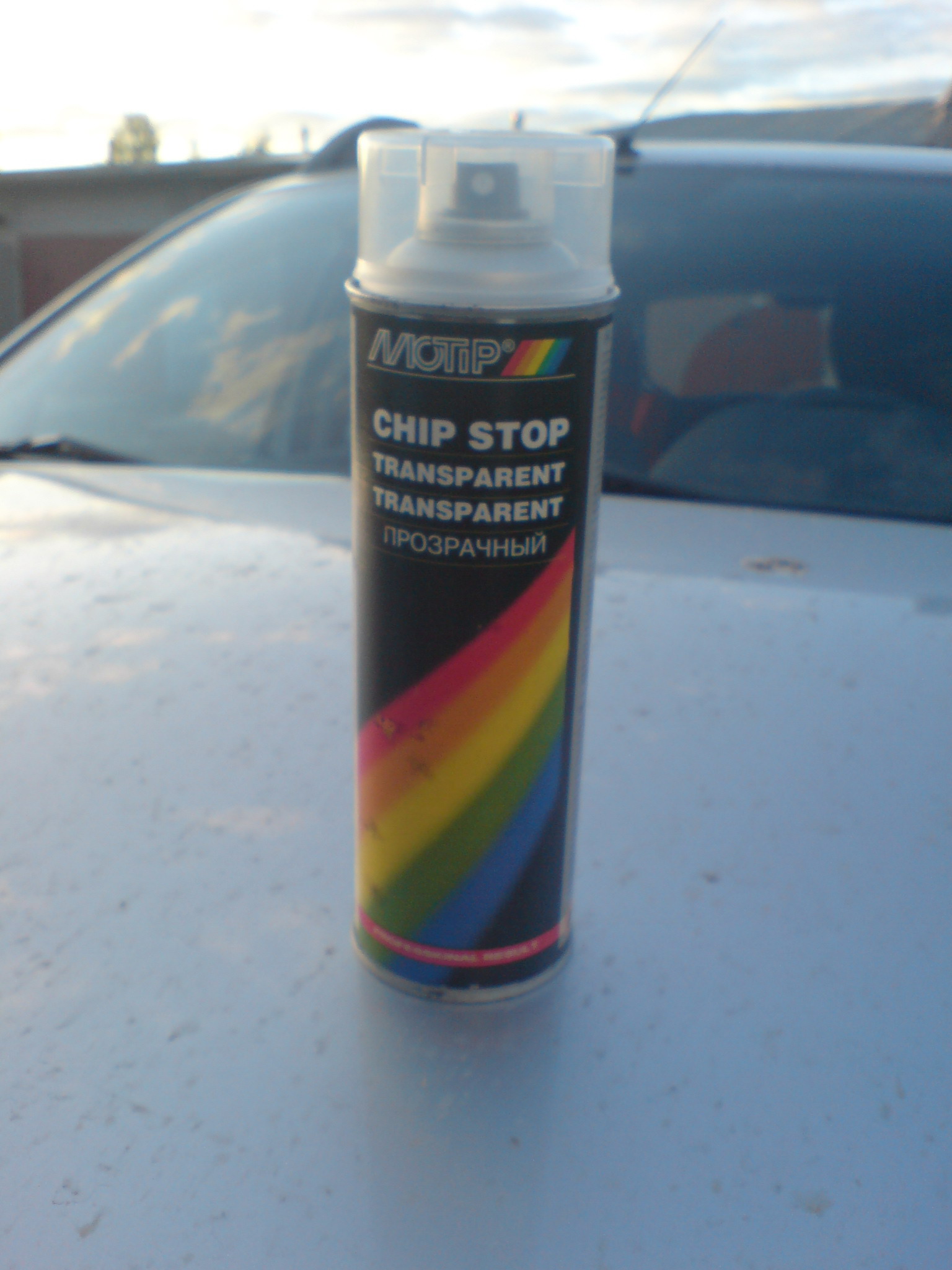

Оставалось у меня немного прозрачного антигравия фирмы Motip. Защитил им китайское литьё, на котором зимняя резина. Хотел арки задние выпуклые им же обработать, но побоялся - очень с ним надо технологию выдерживать (не ниже +15, сухая, чистая, обезжиренная поверхность, покраска тремя тонкими слоями с промежуточной сушкой и т.п.). На прошлой Лацетти не соблюл технологию, местами из прозрачного антигравий превратился в белесый, потом все 4 года ждал, когда антигравий от пескоструя сам сойдет, потому что его ни смыть, ни содрать. ))) Может, следующим летом доделаю его на боках машины.
Чуток стукают по пояску (он есть) с трех сторон, немного их сминая, т.е. она получается как-бы треугольная.
Старый дедовский способ. Кстати, по мануалам почти всех машин, повторная установка этой гайки не рекомендуется.

Сегодня побывал с Дастером в говнах. Не в эпических, внедорожных... В самых настоящих, всамделишных.
Черт меня дернул возвращаться с охоты на асфальт по грунтовке, что проходит мимо коровника. Трактора вывозят навоз на поля, соответственно грунтовка возле фермы представляла собой смесь навоза и глины. Да еще эта смесь достаточно жидкая и глубокая - местами до переднего бампера. Объехать никак. Пилить 4 км по размытой грунтовке, чтобы выехать в другом месте - тоже не комильфо...
Короче, размеры бедствия я оценил, подъехав к дому и выйдя из машины. Знаете, обгорающий на выхлопной трубе навоз обладает незабываемым ароматом.
Вот теперь сижу и думаю, как быть. Самый легкий вариант - новая порция бездорожья, чтобы новой грязью стереть старую. Ну или брод.
Несколькими постами раньше писал - бренчит что-то в машине. Оказалось, петля капота люфтит в замке. Поставил (о-о-о-о, наконец-то я поставил, не прошло и года!!!) резинку-уплотнитель под капот, бренчать почти перестало. Но на ТО всё-таки задам вопрос официалам.
Пока всё, больше ничего нового )))

Навоз с грязью - это адская смесь. Засосет и не пикнешь. В таких говнах можно Дастер засадить по рейлинги. Сам наблюдал картину, как Беларуса по стекла засосало.
Запах теперь от авто наверно непередаваемый. Ничего, подсохнет, вонять перестанет.
