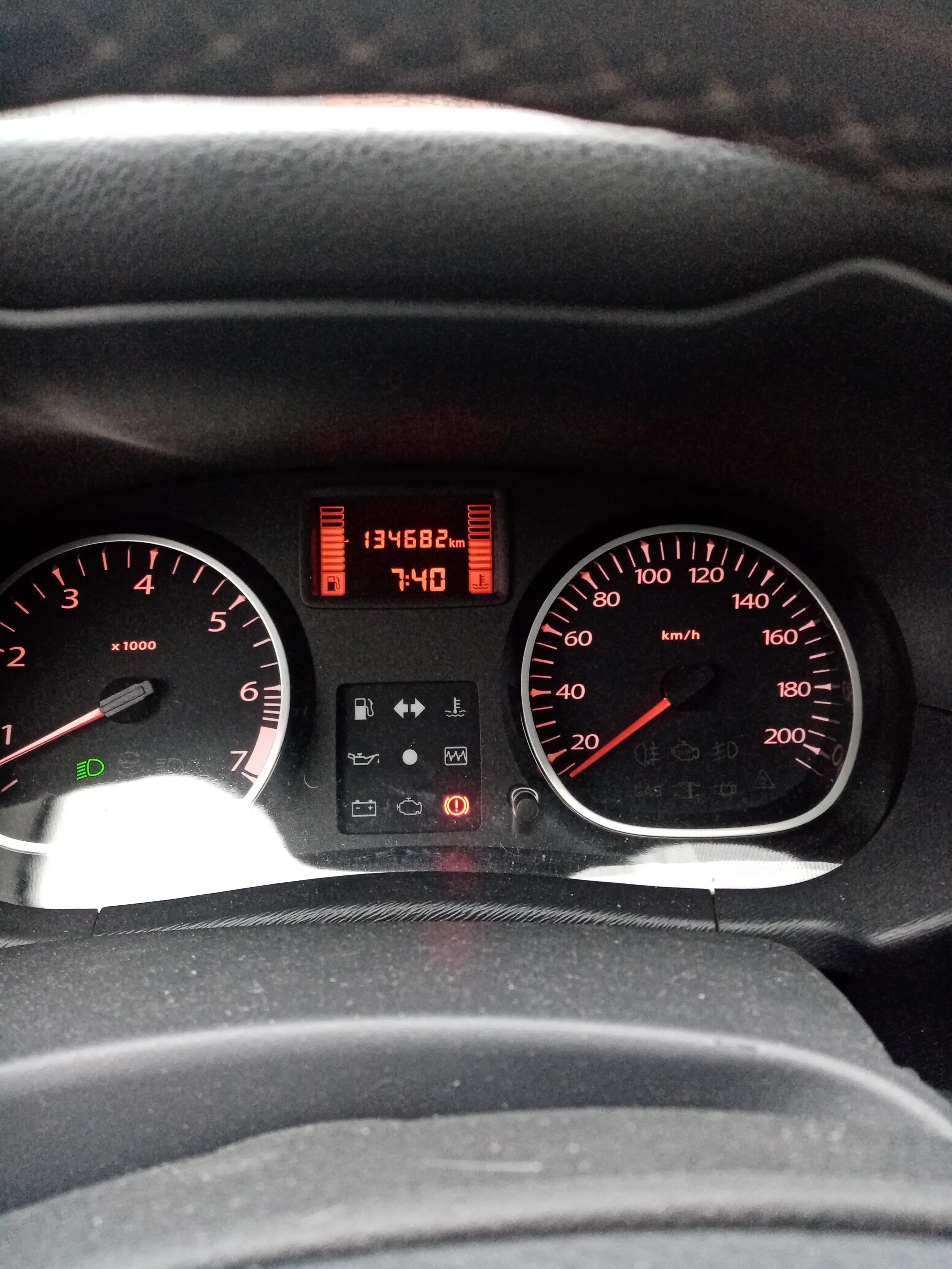

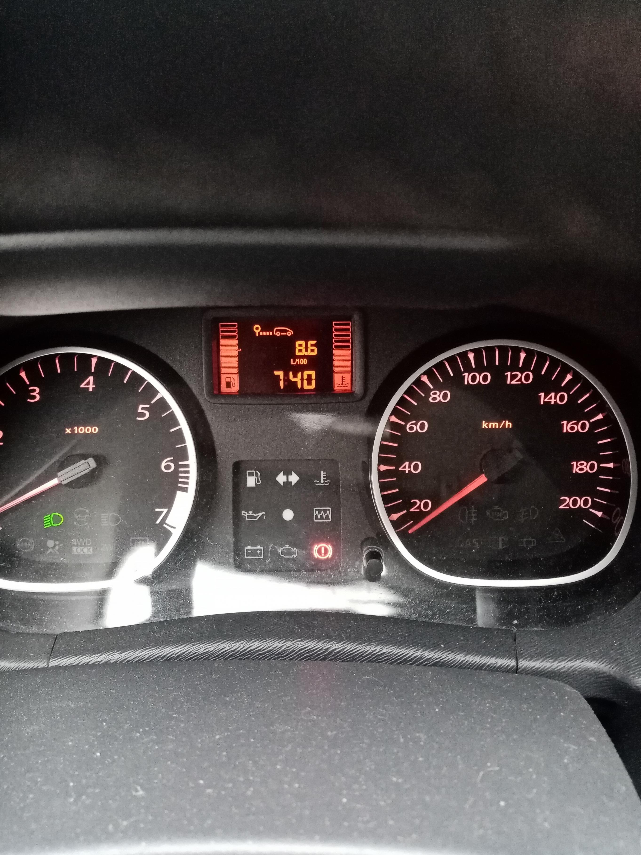

Итог! Писал первый пост по расходу и остатку пробега после приезда на первое ТО! Дилер по приемке ответил о абстрактных числах бак, расход, пробег на остатке(вобщем дал понять что ничего делать не собирается)! Задело решил спросить тут!
Вобщем результат! При приемке авто после ТО, мастер сказал, что что-то сбросили что-то обнулили! Ехал домой 103 км получилось! Средний расход 7.5 не было такого никогда (м.б. погода уменьшила расход ехал 80, снега насыпало подморозило, вобщем дорога как стекло)! Соль не в этом! Б.к. по приезду показал 440км пробег на остатке! По выезду было 50 литров туда 8.3 съело обратно 7.7 и того в баке 34 по приезду! Разница 13км или 0.2 литра на 100км! Это похоже на погрешность, плюс были пробки! Вобщем ещё потестю отпишусь!

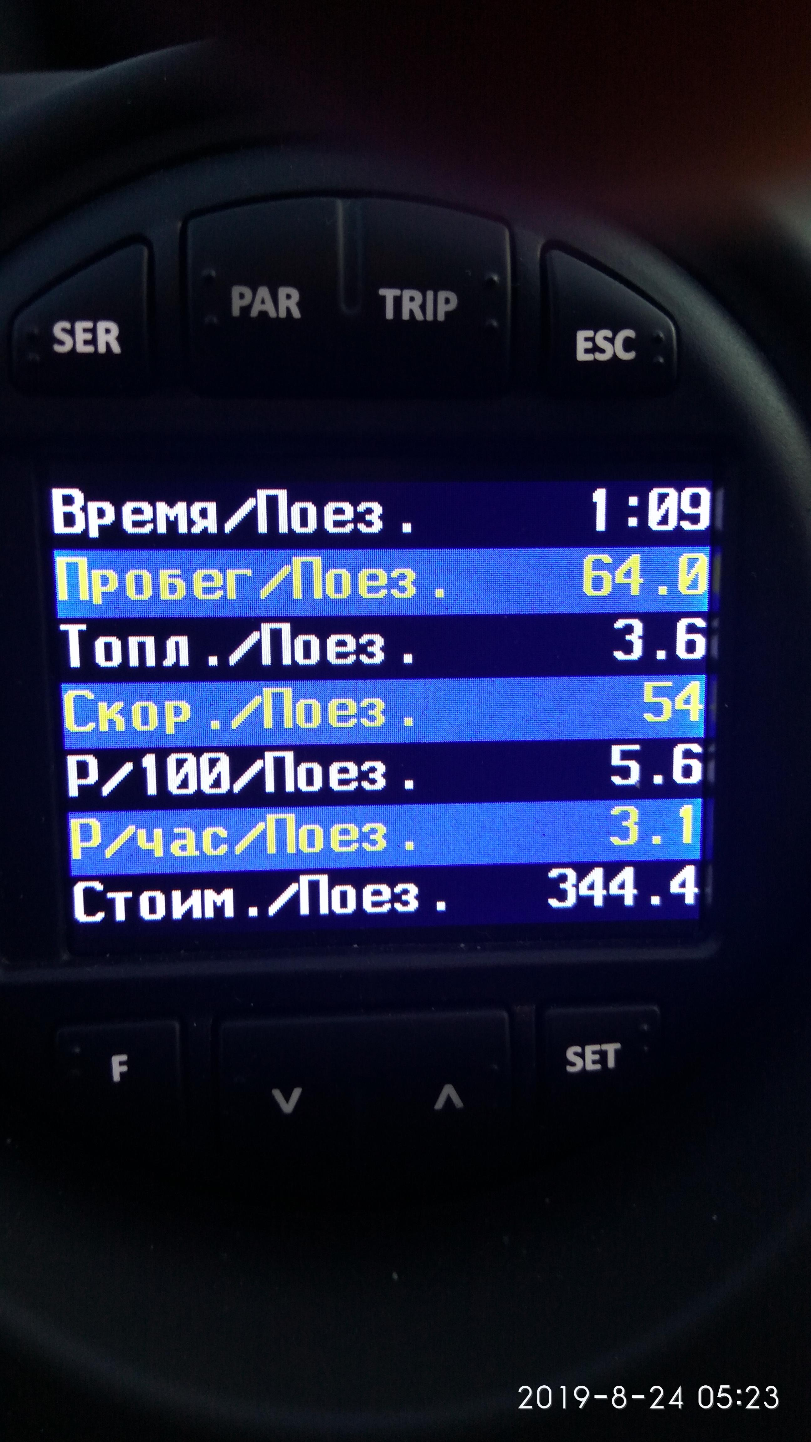

Вот моим меркам да, велик, может я не учитываю что это двухлитрушка, у меня 1.6 около 6л/100км. Если больше 90км/час расход резко возрастает из-за плохой аэродинамики дастера.
На фотке один из лучших результатов поездки на дачу

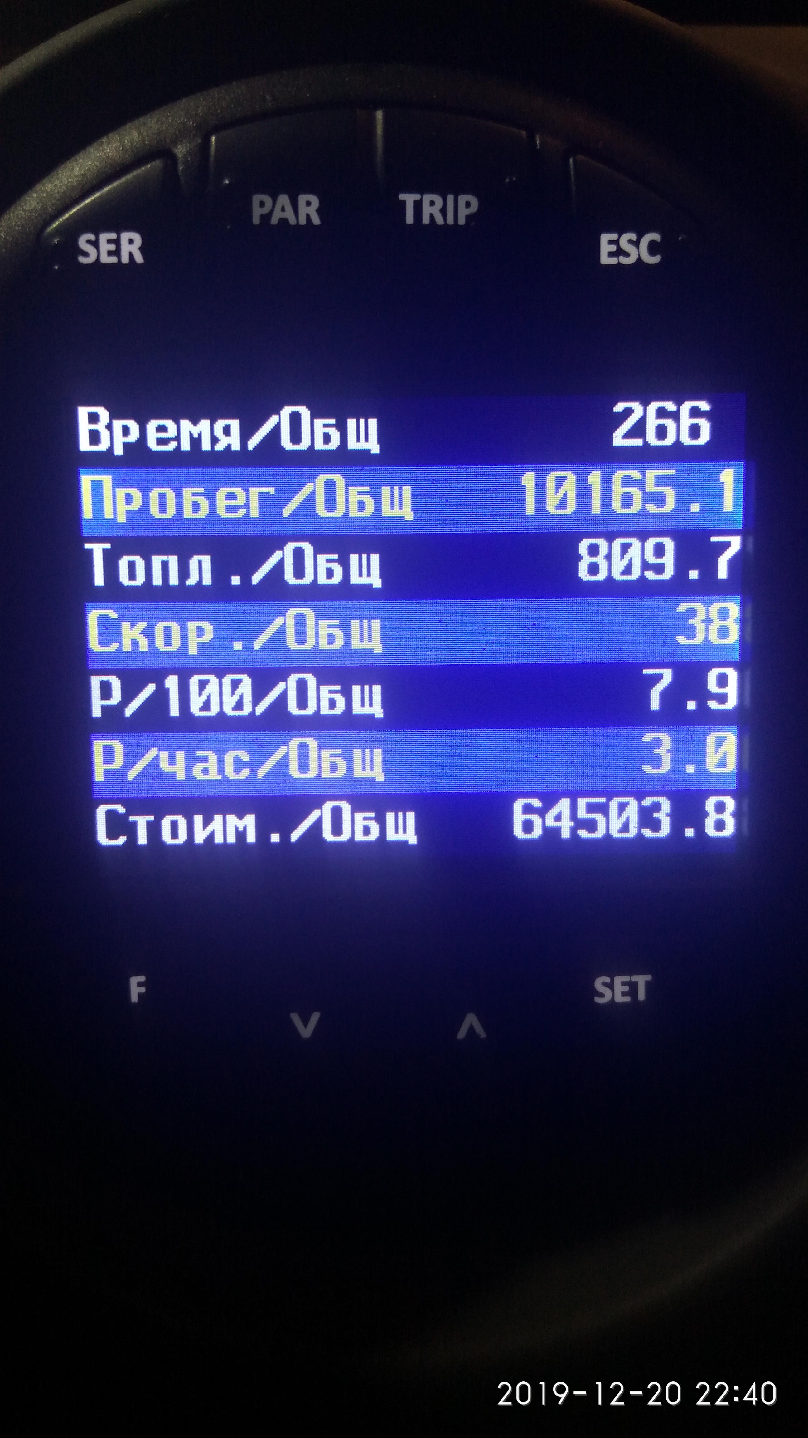

Сообщение от Skunk
SEFil, у Вас мультитроникс только по ОБД подключен? или к форсункам и датчику бака напрямую? как бак оттарирован? Какой средний эксплуатационный расход (с покупки машины и до сего дня (потраченный бензин/ общий пробег) * 100 ) ?
Только по OBD, бак не тарировался, без подключения ДУТ. На сейчас не скажу, фотки нет, а вот на момент первой смены масла есть.
Вобщем после сброса стало лучше! Заправка до полного расход средний 9.2-9.6 БК пробег на остатке показывает 520, 530 или 540! Выезжаешь за город бензин расходуется, а пробег на остатке растёт пока не будет соответствовать нынешнему расходу! Говорили про 50 км пробега для пересчёта пробега на остатке... В Дастере по ощущениям меньше около 20-30 но это не точно
