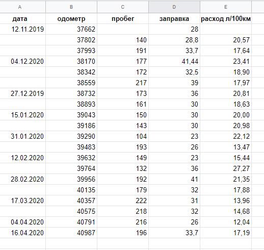

Сообщение от miramaxx
Друзья, прикупил жене Дастика 4х4 на автомате в прошлом году перед зимой)))
Неоспоримый плюс данной покупки - жена ни разу за снежную зиму нигде не застряла  а заодно научилась ездить, ибо с "ручкой" так и не подружилась
Но зимой расход был дикий 20-22л.  Бака хватало на 200км не более. Скрипя зубами и теряя нервные клетки я терпеливо ждал когда придет лето и появится время им заняться. Один раз правда, выдался момент и загнал его в бокс и почистил дроссельную заслонку, эффекта это правда не дало, но срань была удалена. Сейчас потеплело, снег растаял, перевел на 2D и ECO-режим и расход упал до 16л. Но честно говоря, такой расход меня дико раздражает . Так и дальние поездки не запланируешь, а я ведь когда его покупал тайно рассчитывал гонять летом в лес и на рыбалки
Сейчас появилось свободное время, прошу Вашей помощи  подскажите где копать причину и с чего начать?
Всем добра!
Двигатель: 2,0
Трансмиссия: АТ
Привод:4х4
Общий пробег: 43000км
Город-21зима /16лето (у нас не Москва, в городе ездим, особо не стоим в пробках)
Трасса- нет данных
Смешанный- нет данных
Стоит автозапуск, пользуемся
Перестать пользоваться автозапуском, ну по крайней мере пока нет морозов. Машину завели, секунд через 30 медленно поехали, по мере прогрева скорость увеличиваем. Загорелось две палки, можно двигаться в обычном режиме. Возможно много расходуется на прогрева без движения. Стоит поэкспериментировать. Обязательно проверить давление в шинах. Ну и бензин если хреновый, то тоже сильно сказывается на расходе. Надеюсь заливаете не ниже 95 го.

Коллеги, всем огромная благодарность что откликнулись
Отвечаю по порядку:
Сообщение от zhiv
miramaxx, какая средняя скорость по показаниям БК?
И какое плечо пробега за поездку?
Средняя скорость по БК показывает 17км (сейчас снял показания).
Поездки короткие: зимой это были ежедневные поездки (школа, поликлиника, супермаркет и тп) 2-15км, не более. Последние два месяца расстояния те же, но пореже, 3-4раза в неделю.
Сообщение от Евгений Кузнецов
А вот это уже реально! М.б. авто запускнастроен интересным образом!?
Автозапуск настроен по требованию, на 25мин. Перед каждым выездом с утра его включали. Далее редко когда было 2 прогрева за день. Бывало, но редко, может раз в неделю.
Сообщение от Михалыч35
Как ещё замеры делать. По чекам- раз,по штатному БК- два,по не штатному БК( мультитроникс например)- три. Уверяю вас,что у вас будет три разных расхода.
Замеры я сообщил по БК, которые на память помню. Но каждую заправку практически с самого начала как обнаружил повышенный расход решил фиксировать на бумаге по чекам вместе с общим пробегом, результат будет табличке ниже. БК сбрасывал почти каждый раз в надежде увидеть что-то для себя новое и более радостное, но увы)))
Сообщение от Olejek
А накат у машины хороший? При прогретой трансмиссии конечно.
1. Возможно в этом собака порылась, ранее ни на одном авто такой "роскоши" как автозапуск не было, а тут досталась от предыдущего хозяина. Потому не имея опыта, решил что 25мин будет норм, так как супруга жаловалась что после прогрева в машине очень холодно (до этого стояло 5мин).
2. Давление 2.0, в норме, шины новые, проверял зимой пару раз.
3. Заправка в основном Лукойл или Роснефть, только 95. Поначалу только я и заправлял, женщины, они очень осторожно к этому вопросу подходят, спустя пару месяцев только
4. Про накат не скажу, не пробовал. Какой должен быть?
Друзья, у меня до этого были разные авто, в основном седаны/бензин, советский автопром, короллы, ауди а4, форд, и рено-симбол. Так расход везде укладывался в 10ку это максимум. Потому слышать что 15-20 это норм для меня очень странно и неожиданно  Я понимаю, что паспортных данных никогда не достичь, ну пусть на 2-3литра больше, но не в два раза же
Сообщение от splatty
Вот и пример.
Машина не исправна, имхо...
И тут я склонен с Вами согласиться, как ни печально
Буду рад Вашим комментариям.

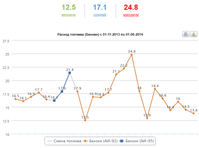

Сообщений: 20,511
: 46138
Re: Расход бензина на Дастере
Отвечаю по порядку:
Для таких условий Ваш расход это норма.
F4R очень долго прогревается, при ваших поездках он практически всегда недогрет до оптимальной температуры, от сюда большее обогащение топливной смеси, что приводит к большему расходу.
Ну как вариант проверьте на какой температуре у вас открывается термостат. Это можно проверить обд-адаптером. Если температура открывания ниже 87°С, то это тоже приводит к недогреву двигателя.
вот данные по зиме-весне 2013-2014 года когда у меня так же были короткие поездки и начал умирать термостат.

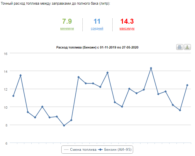

27.05.2020, 05:05
#6577
Регистрация: 23.12.2011
Сообщений: 20,511
: 46138
А это данные за эту зиму-весну
Средняя скорость 20...30км/ч
Плечо пробега не менее 15км
Установлен термостат с температурой открывания 92°С

Зимой-весной 2013-2014гг. была совокупность факторов влияющих на повышенный расход, а именно:
1. неисправный термостат, что приводило к недогреву двигателя;
2. короткие поездки, в результате чего двигатель не успевал прогревать + п.1.
3. низкая средняя скорость
