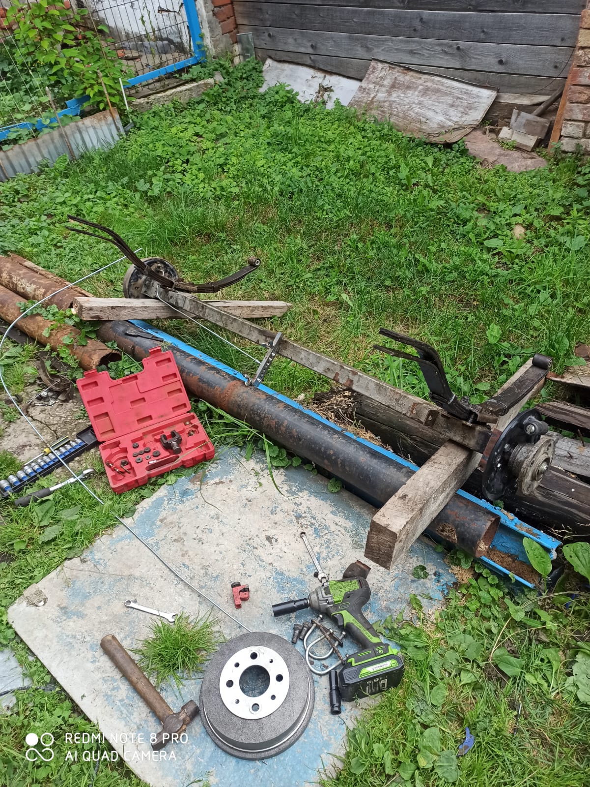

Сообщение от archibalddias
Всем привет.
На прошлых выходных поменял на дастере задние амортизаторы и пружины, причём пружины поставил наши расистские... Этот ... автомобиль в ответ задрал жопу на 5см что не смог вытянуть прицеп, тот на котором будка стоит, из под навеса - перекосило, и стал цеплять крышу, даже спущенные колёса не помогли. пришлось переваривать крепление прицепного. Ну а раз всё равно стал переваривать то достал из загашника телескопическую насадку на дышло для тормоза наката и поставил прицепное на неё. А раз пошла такая песня то прикупил в "Планете железяка" барабаны чугунные для 2108, щитки тормозные для её же. Ну в общем всё для 2108 кроме ГЦС от уаза и тормозного шланга от 2101. А колодки, это отдельная песня - от хундай акцент(давно валялись - выкинуть рука не поднималась а поставить некуда), они совершенно не подходят но зато нужного диаметра. Ну - решил поразвлекаюсь а не пойдёт то выкину и родные поставлю, сначала всё равно нужно наладить общую схему. Да, солдатики взял газовские, на восмёрочные у меня аллергия. Вот теперь бы найти время чтобы внедрить это всё...

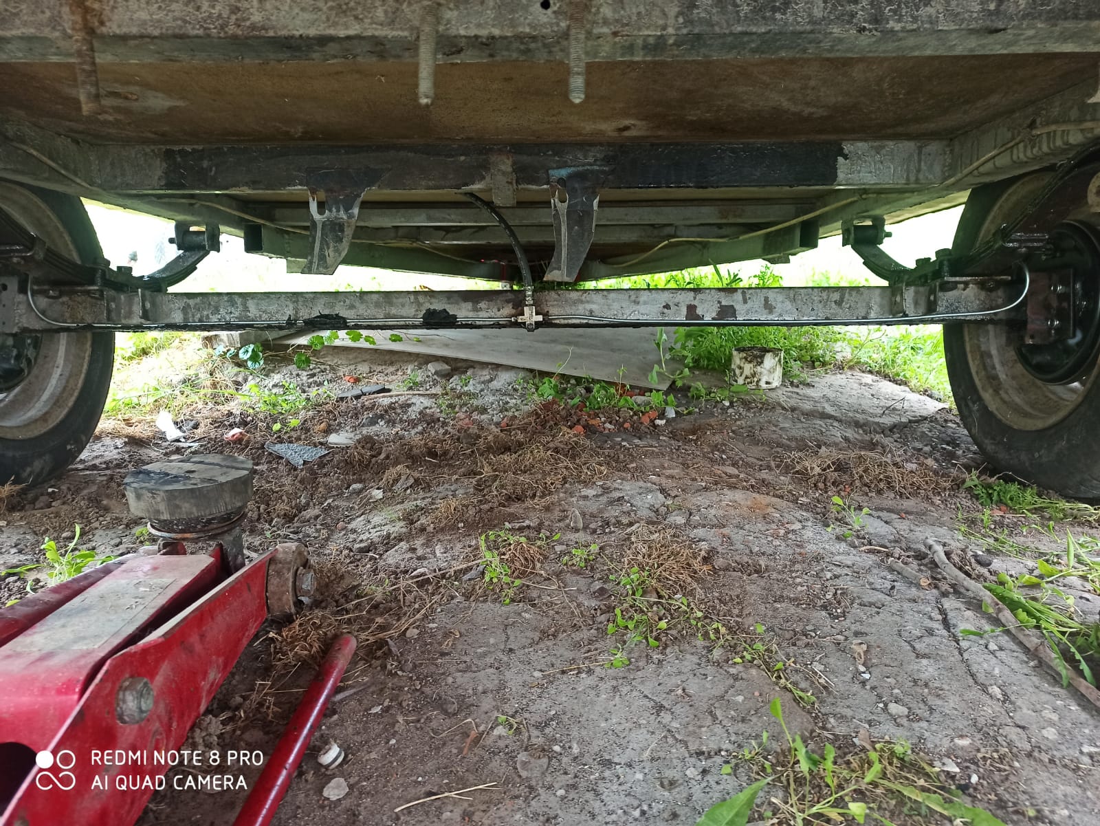

И снова здрасьте. На днях дошли таки руки до тормозов. К сожалению всë как обычно, - время нашлось только в первый день отпуска, и потому собиралась система как всегда - на скорую руку. А на проверку и настройку вообще времени не нашлось (бойтесь меня всякие перестраховщики) и поехал в отпуск так 😆 типа за одно и проверю.
... Ну в общем почему-то получилось хорошо - прицеп не пинается, при торможении масса прицепа почти не ощущается, но и рывка нет - всë плавно и ровно. Даже поймал себя на мысли что мне нравится теперь лишний раз нажать на тормоз. При движении задним ходом тормоз срабатывает только если прицеп наезжает на препятствие и только в этом случае приходится выходить и вставлять в дышло блокирующий штифт. В общем даже немного жалко что не требуется никаких доработок и мозгового штурма, - ну ладно, когда буду внедрять ручник - тогда и по развлекаюсь. Более подробных фото нет - было некогда и руки в грязи... Если кому интересно то сфотаю как нить и расскажу поподробнее.
инь янь хрень

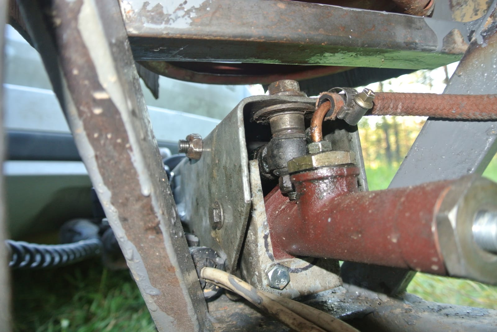

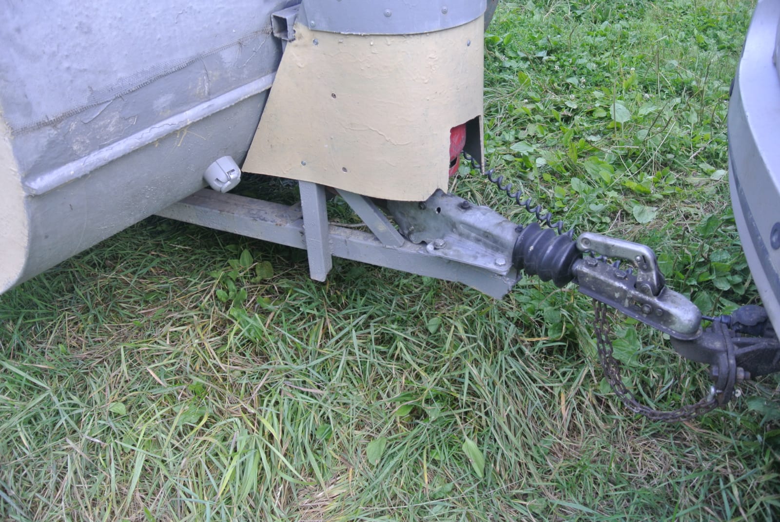

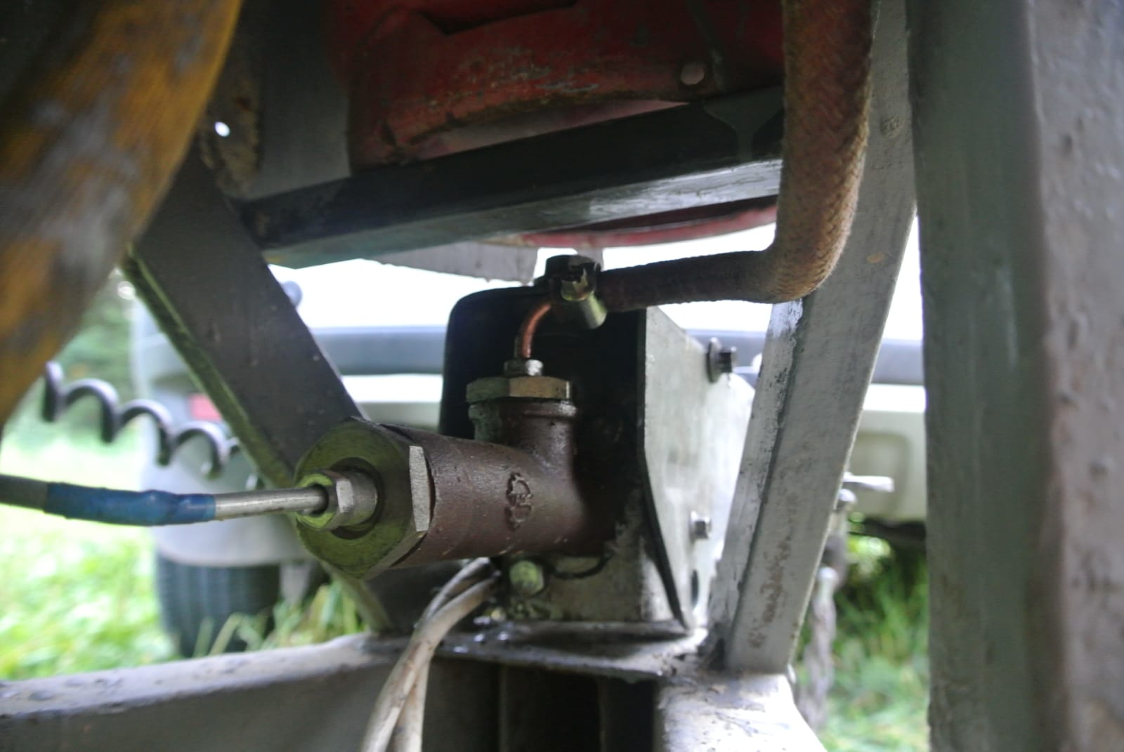

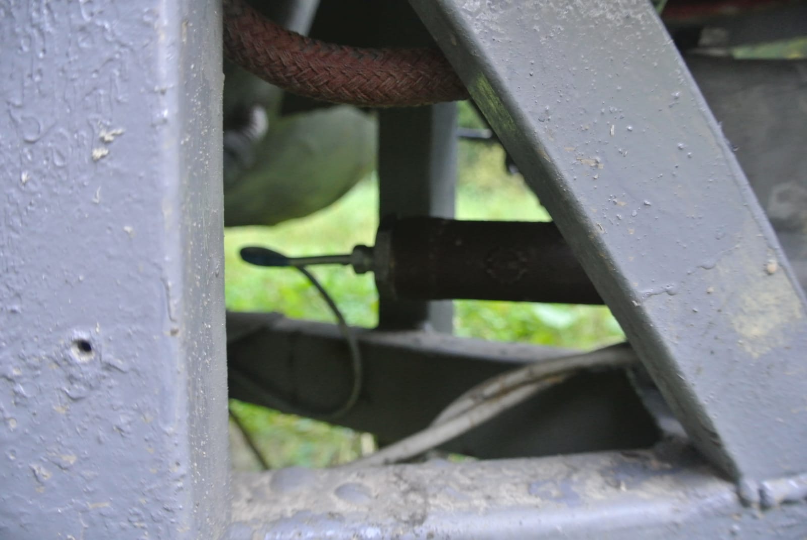

Вот ещё достал фотографии из телефона, на корпусе прицепного можно разглядеть в верхней части два сквозных отверстия поперёк хода телескопа в зоне между газовым баллоном и прессмаслёнками телескопа. Одно, что поближе к прессмаслёнкам - пустое, сделано для блокировки работы тормоза наката - туда в случае необходимости блокировки вставляется штифт и ограничивает движение "телескопа" назад и ГТЦ не активируется. Второе отверстие на обзорной фоте плохо видно оно прям под баллоном, но на фото ГТЦ его видно - туда вставлен и законтрен болт, он как упор - ограничивает полное перемещение подвижной части прицепного назад оставляя тому возможность ходить только в приделах хода поршня ГТЦ. Резьба у штуцера ГТЦ (он ведь ГЦС от уазика) - М12х1 , а у штуцеров остальных элементов М10х1,25 . В принципе продаются переходники. но я тупо перевальцевал трубку заменив штуцер.
Ну вроде всё просто, планирую ещё поставить рычаг привода ручника, привод то же осуществлять через гидравлику - тросы вообще не использовать. Принцип действия хочу осуществить методом втягивания "телескопа" прицепного. Знаю что под нагрузкой оставлять гидравлику на хранение нельзя, но и на "ручнике" хранить не комильфо - потом колодки от барабанов не отдерёшь ... По этому это будет именно система ручного тормоза а не стояночного. Для стоянки использую обычные цельнодеревянные "башмаки"

после активации тормоза наката прицепа ездил в минипутешествие по маршруту Владимир-Гороховец-Нижний Новгород-Городец-Чкаловск-Палех-Плёс-Шуя-Владимир.
Все системы и оборудование прицепа отработали штатно - нареканий нет, ну может ещё пару форсунок в газовой колонке стоит заглушить а то греет сильно быстро. А вот дастер жрёт масло, где то грамм 300-400 на тысячу, пробег 210ткм
