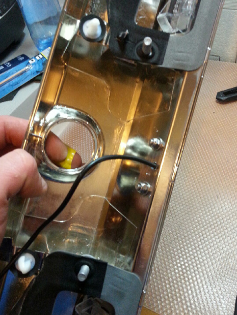

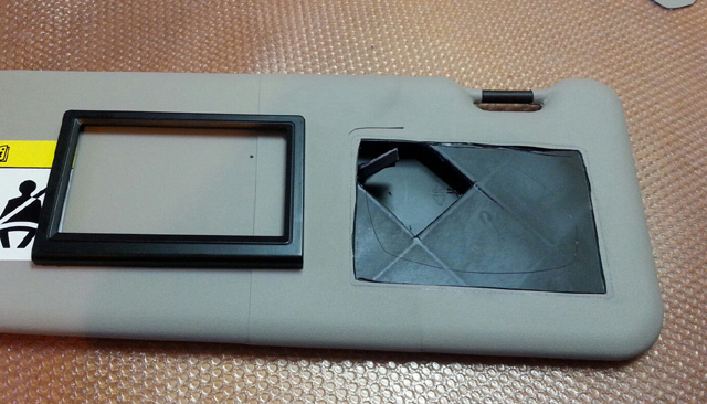

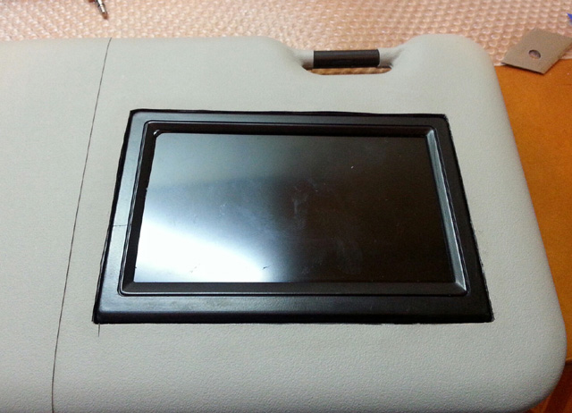

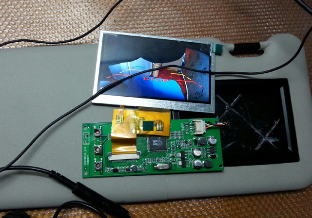

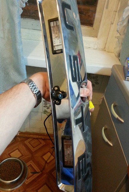

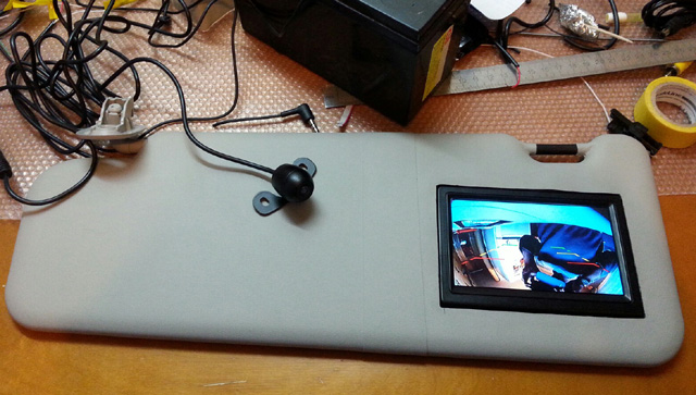

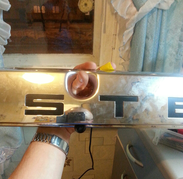

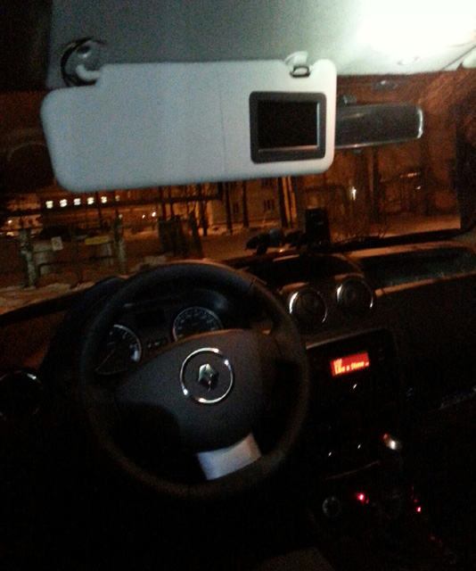

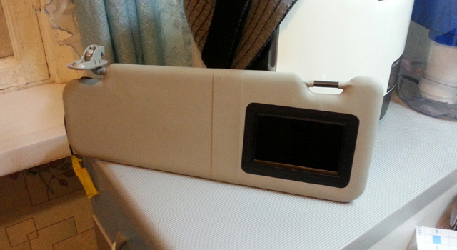

Себе сделал вот такой вариант:
http://www.dusterclubs.ru/vb/attachm...1&d=1390842235

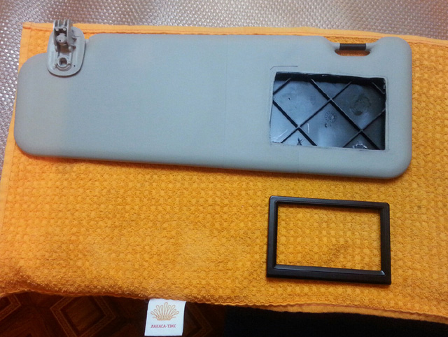

Сам процесс несложен и требует лишь немного усидчивости и аккуратности:
http://www.dusterclubs.ru/vb/attachm...1&d=1390842489

Интересный вариант монтажа. А какой монитор использовали? Наименование в студию... Размеры и параметры

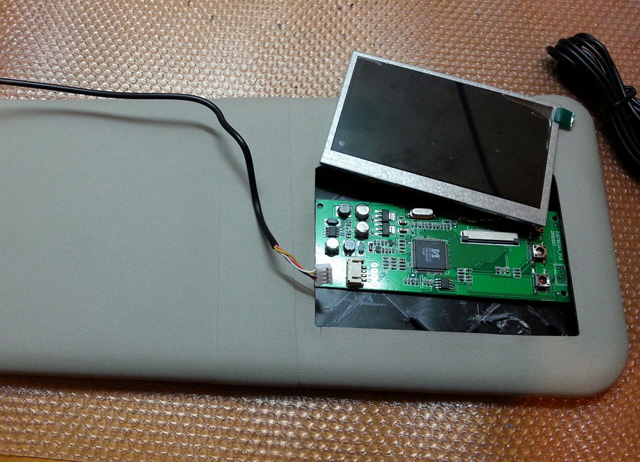

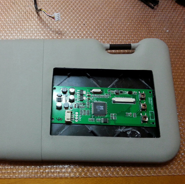

Всё - и камера, и монитор, было куплено по случаю, в командировке, на бегу, в Москве на Савеловском рынке (камера - 2200 руб, монитор - 2000 руб). Мониторы эти продаются в разных корпусах, под разными марками, но начинка одна и та же - одинаковая матрица и одна и та же плата управления.
Для примера http://avtogsm.ru/phantom-tdm-430-p4700.html, 4.3 дюйма. Камера CCD, не CMOS, 580 ТВЛ, CMOS всё же уступают в темноте, хоть и стоят дешевле.
Плату просто приклеил эпоксидкой к внутренностям козырька, провод проложен внутри козырька по диагонали и выходит около точки его крепления, т.е. - не мешает откидывать козырек на боковое стекло. Из-за нагрянувших морозов камеру еще нужно выставить, отцентрировать во всех плоскостях. Такой вариант установки я рассматриваю, как страховку на сомнительные случаи - дети, играющие за машиной, непонятные сигналы парктроника и т.п. - засомневался - опустил козырек, посмотрел, убедился..
---------- Добавлено в 22:26 ---------- Предыдущее написано было в 22:22 ----------
Резал широким ножом "для бумаги". Пластик толстый, но довольно мягкий. Козырек состоит из двух половинок, проще надрезать периметр по верхней плоскости и надавливанием на лезвие перерезать перемычки, мешающие по краям выломать верхнюю половину. А "соты" на нижней половине просто подрезаются под основание и легко выламываются плоскогубцами.

Себе делал также, вот правда в качестве монитора магнитола пионер 8500, на ав канале висит регистратор 4-х канальный (один раз он уже помог) на канале камеры заднего вида сама камера.
Камеры куплены в китае с доставкой раблей 300 за штуку. Удобно включил заднюю подалось питание на камеру, включился экран заднего вида на магнитоле.
Вот недостаток один - ну и грязнится же камера ужас просто, постоянно чистишь.
Камера с регистратора стоит в салоне на повторителе стопов. Если что и дворником махнешь и стеклопрогреешь, но высокова то мне кажется
А вообще дерут цены в россии не стоит такая камера та ких денег да и не проверошь цмос она или ссд, а у китайцев камеры есть с инфракрасной подсветкой в корпусе, вот и решение по светочувствительности, всеравно дальше 3 метров четкого ничего не надо, а вот что под бампером интересно

Ну, в моем случае, мысль была именно в добавлении монитора и камеры без замены штатной магнитолы на мультимедиа-систему и без добавления различных устройств на стекло, на полочки. Навигатор я ставлю только на время дальних поездок, всё же это чужеродное тело на панели. Я с камерой уже накатал 2 тыс км в разную погоду - иногда пачкается, иногда - нет, не очень даже это зависит от режима движения. А ставить камеру внутри салона - через тонировку ей мало что будет видно
---------- Добавлено в 22:40 ---------- Предыдущее написано было в 22:37 ----------
Да, и камера и монитор запитаны от фонаря заднего хода, к проводу цеплялся у левой ноги водителя, фиолетовый провод в жгуте, среднего диаметра (там их 4 - толстый, два потоньше и совсем тонкий). Постоянное питание на монитор не подавал - включение с "нуля" занимает около 2 секунд, меня устраивает.

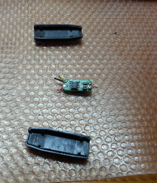

А эта вот плата, расположенная в маленькой коробочке на проводе от камеры, почему-то мне кажется, и определяет - прямое или зеркальное изображение будет приходить на монитор:
http://www.dusterclubs.ru/vb/attachm...1&d=1390848654
От камеры к этой коробочке идёт один "лишний" провод. Я не проверял, но, думаю - если бы я ко входу этой коробочки припаял не заведомо сигнальный, а тот "лишний" провод - то получил бы прямое изображение на мониторе. Вообще - не следует разбирать эту коробочку, я по ошибке из неё провода выдернул, потом долго по обрывкам медных жилок разбирался - что и откуда я оторвал.

Один из самых удачных вариантов установки монитора. Плюсы-не бросается в глаза, как на панели, не будет греться на солнце, не надо снимать и прятать,не занимает место. Молодец! Монитор был складной?

Дуся 69, да, монитор был складной, но отличие его от других версий - только в наличии дополнительного шлейфа см 15 длиной и дополнительной соединительной платы для этого шлейфа. Я подобрал такое положение платы на козырьке, что конденсаторы (самые высокие точки платы) не мешали установке матрицы без этого дополнительного шлейфа.
Есть камера фронтального вида, она прямого изображения и устанавливается как камера переднего обзора. Заднего вида, камера зеркального изображения она обычно с парковочными линиями. Есть камеры универсальные, у них имеются две петли из провода. Перерезав одну, уберете парковычные линии, перерезав вторую петлю, превратите камеру из зеркалки в прямую,т.е. переднюю.

Да-да, про камеры с петлей из провода я читал и смотрел их, а в моем случае - в кабеле от камеры до этой платы идет 4 провода - красный+черный - питание, явно, и белый+жёлтый, явно - сигнальные. Один из сигнальных перед коробочкой просто обрывается, остальные три идут на плату. Принцип, думаю, тот же самый.
---------- Добавлено в 23:45 ---------- Предыдущее написано было в 23:39 ----------
Да, в складном мониторе - плата в нижней части. Она немного шире, чем сама матрица. Разбирал методом - что откручивается - отрутить (в основании 4 самореза), остальное - как получится, т.к. целью было сохранить только лицевую рамку. Эта рамка легко ломается, если в ней нет матрицы. В конце процесса я матрицу к лицевой панели приклеил тоже эпоксидкой (быстрозастывающей, из "шприцов", но нужно было сделать это вначале) - залил в щель по периметру.
---------- Добавлено в 23:47 ---------- Предыдущее написано было в 23:45 ----------
Насчет передней камеры тоже думаю - раз на мониторе есть второй вход - почему бы не задействовать Но - пока думаю над местом её установки и моделью камеры.

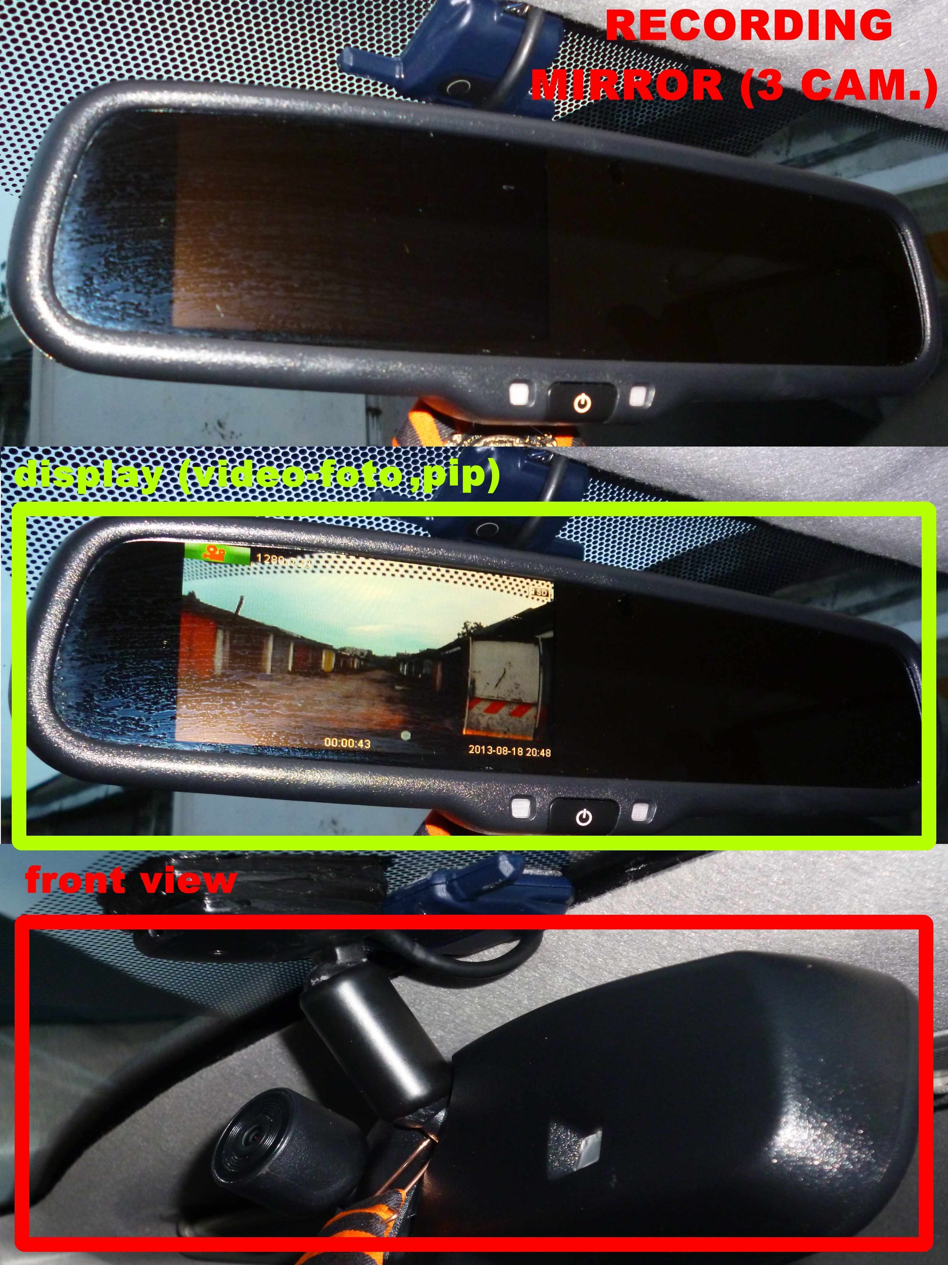

всем здравствуйте!
вот приобрел и поставил видеорегистратор с подключением дополнительно двух камер.
одну установил в кожух стоп сигнала, вторую над номером.
система получилась такая:
головная камера в зеркале снимает дорогу, вторая камера снимает всё в салоне. при включении заднего хода включается камера над номером и видна картинка заднего обзора. радость моя была не долгой. сгорела камера заднего хода. переподключать провода (менять камеры) пока нет настроения , пока так и езжу с регистратором.
ID:	45561   Нажмите на изображение для увеличения
Название: камера заднего вида.jpg
