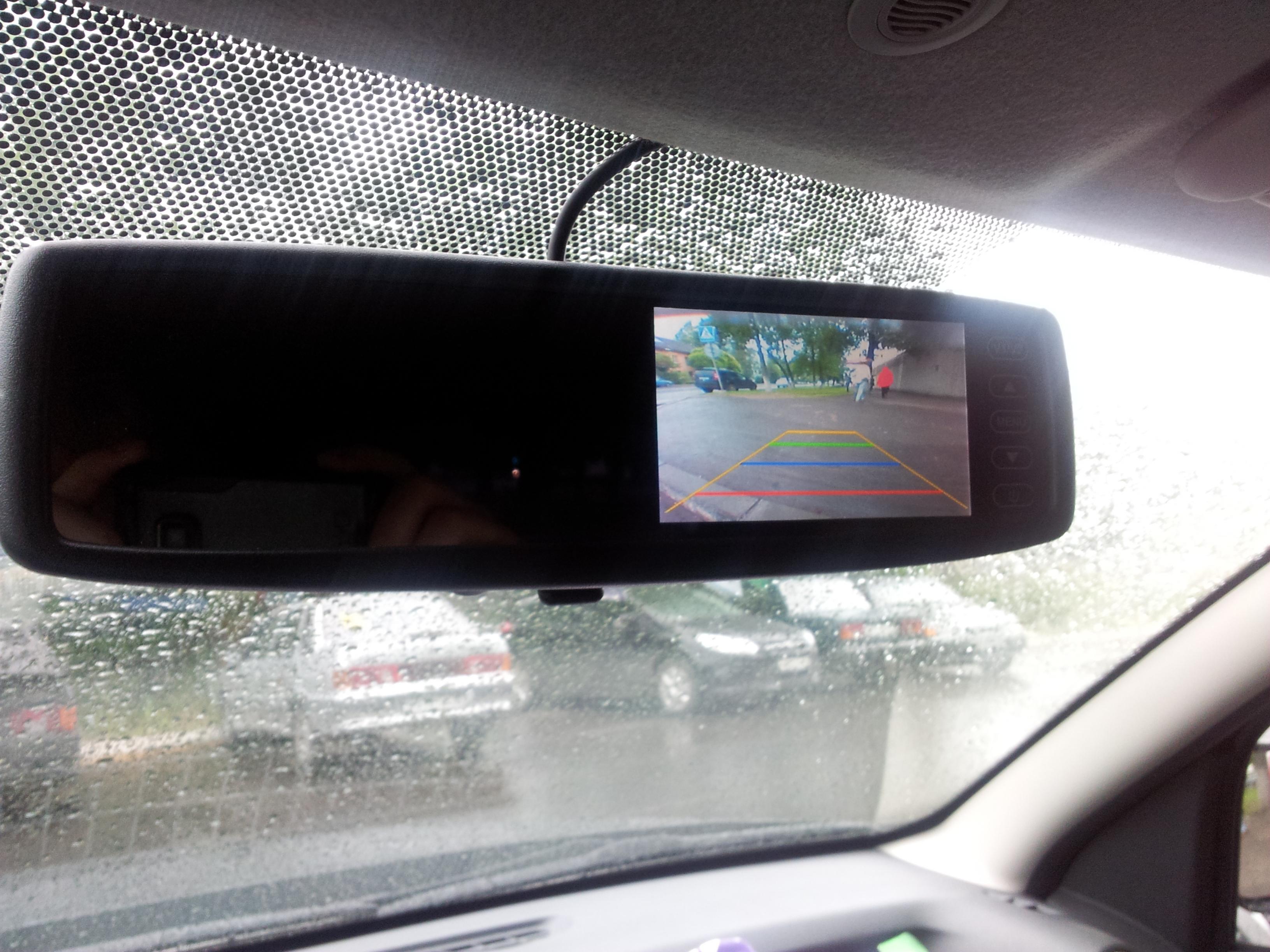

Установил камеру заднего вида:
камера http://www.ebay.com/itm/200747905196
монитор http://www.ebay.com/itm/190643783796
Вот что получилось )

DaHTuCT
Аватар для DaHTuCT
Онлайн: DaHTuCT вне форума
Был(а): 07 апр 2023 13:30
Адрес: 58
Автомобиль: Duster 2.0 4х4
Вопрос Re: Камера заднего вида

Сообщение от Vyacheslaff Посмотреть сообщение
а сама камера не мешает дергать ручку багажника?

По умолчанию Re: Камера заднего вида
Сообщение от DaHTuCT Посмотреть сообщение
я так понимаю она ночью не видит?
стоит ли парктроник?
Видит, но качество хуже, изображение практически черно-белое (тем более подсветка от фонаря заднего хода)
Парктроника нет.

Сообщение от _apis_ Посмотреть сообщение
Не мешает.
черный Privilege 1.5 dci 4x4
Поставил себе вот такую http://avtogsm.ru/neoline-dwn-20-p5556.html, ночью видно хорошо, так как камера с ИК подсветкой, качество достойное

Сообщение от DIM_UU Посмотреть сообщение
На зеркале виден монитор когда он не включен?(когда не включена задяя скорость)
Сообщение от Vaber Посмотреть сообщение
Да сначала видел, потом привык, сейчас замечаю только когда включаю задний ход. Люди содящиеся в машину его не замечают

DIM_UU, Если присмотреться, от зеркала идет небольшой шнурок, что это такое? и как провода проводили?
Будет здорово если вы небольшую инструкцию по установке приложите.
Сообщение от duster+ Посмотреть сообщение
Основные моменты
Питание камеры и монитора нужно подключать к заднему фонарю, тоесть тащить + с заднего фонаря до зеркала(иначе монитор будет постоянно включен, светится), видео сигнал идет по радиоканалу.
Остальное дело техники и наличия свободного времени
