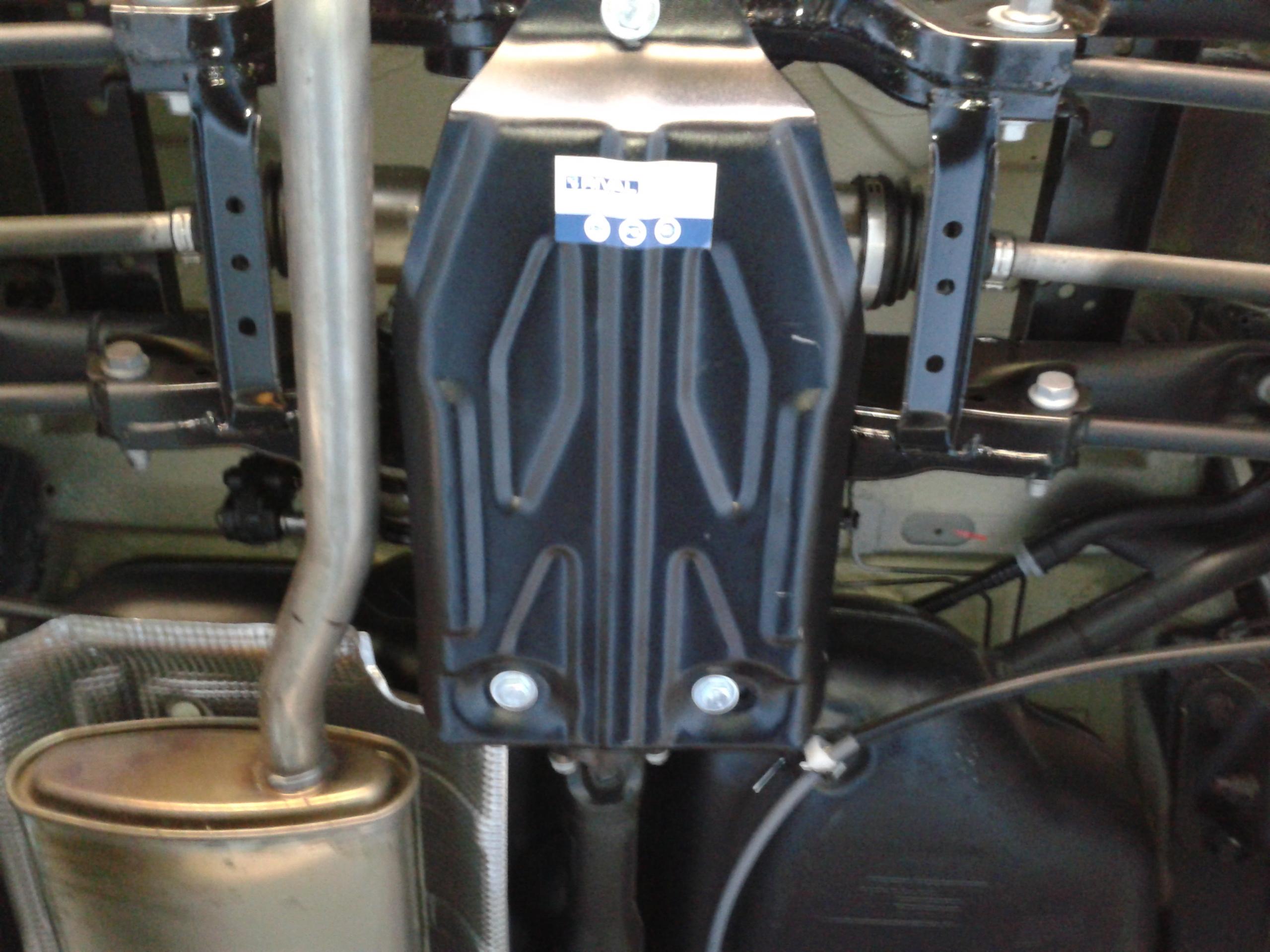

Поставил защиту редуктора на обновленный Дастер от Rival, цена вопроса 1100р. Толщина пластины 2 мм, стоек 3,5 мм.
Зазор между защитой и глушителем 10 мм, и так пришлось сдвигать немного в сторону пластину. Как думаете, хватит этого расстояния или маловато будет? Там без доработки максимум мм до 12 можно еще довести.

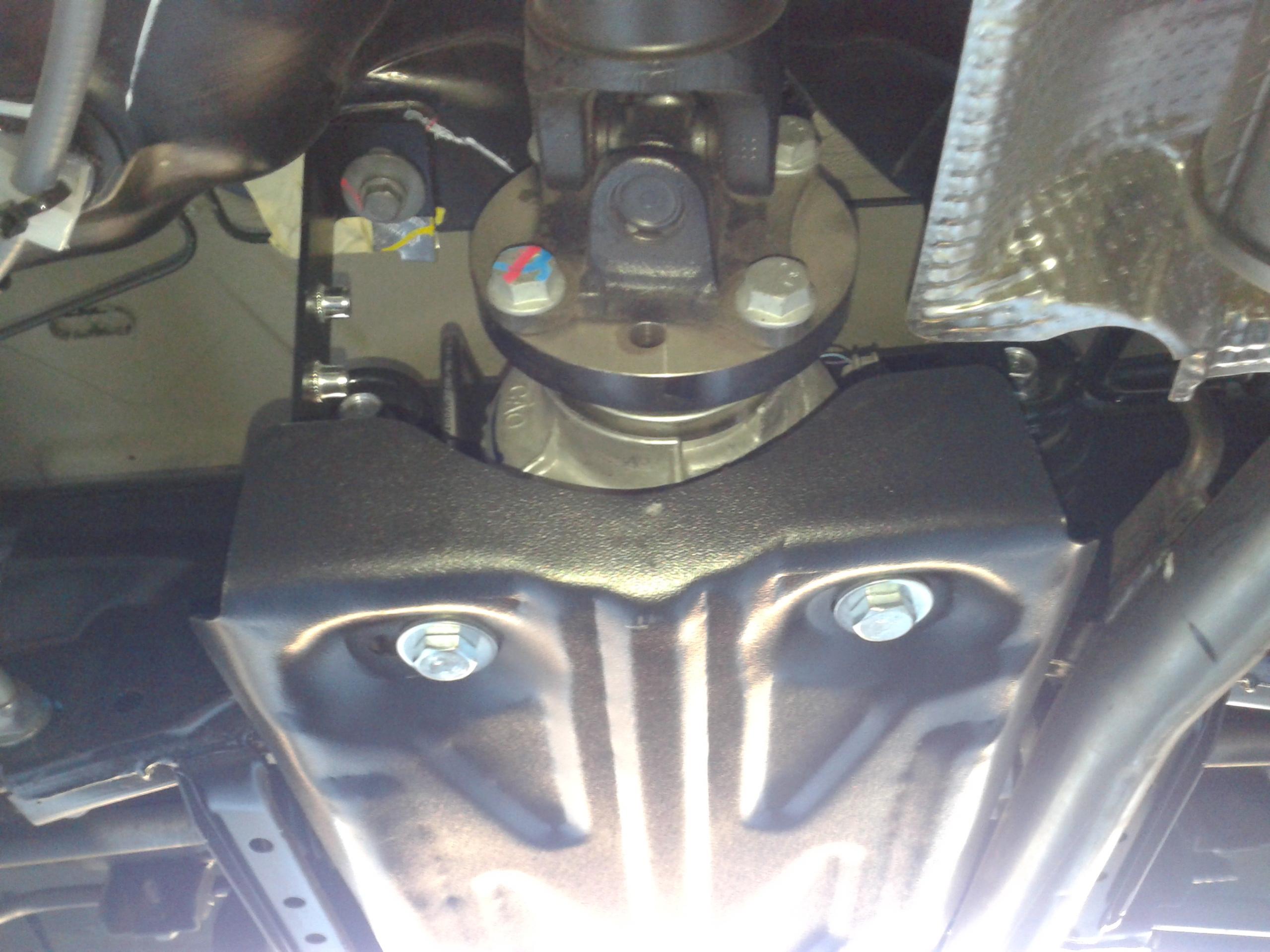

беру свои слова назад по поводу что защита шериф подходит без смещений-пришлось загибать края- как у вас чтобы не контактировала с глушителем(зазор 11 мм) а также чуть сгибать кронштейн чтобы не касался кардана.
Толщина защиты-2,5 мм, окрашена порошковой краской качественно. Но по размерам она побольше чем ривал-больше закрывает по площади. Низ защиты редуктора всего на 2 мм выше глушителя-самой низкой точки сзади Также поставил защиту бензобака- толщина 2мм тут все было попроще, единственно-кронштейн который идет через кардан чтобы вставить на место правильно нужно быть Лобачевским(+надо выщелкнуть из креплений тормозные шланги.). Инструкция вообще ниочем.
Вообщем Шерифу 3 из 5 за исполнение и реализацию.
Стандартно проводки муфты сверху и снизу замотал изолентой. Плюс попался на глаза проводок к катализатору его тоже обмотал.
Вообщем к зиме готов

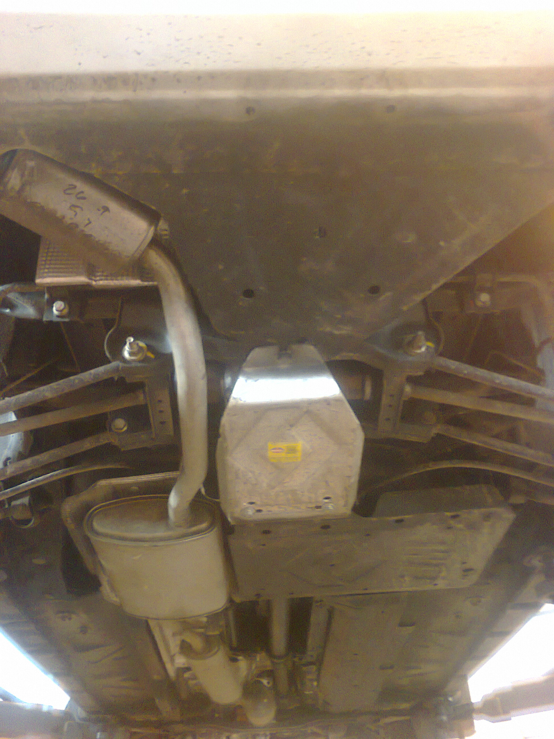

Поставил от Патриот - алюминиевая. Всё шикарно.

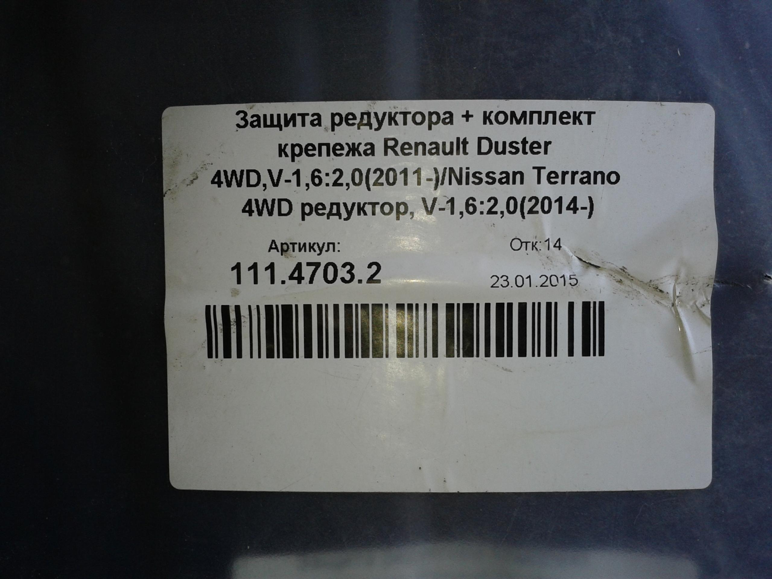

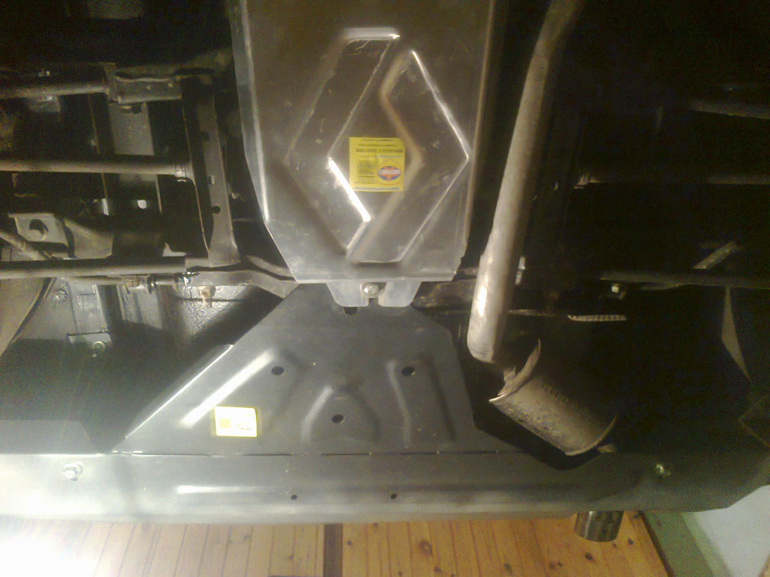

Поставил защиту шериф 182360 SHERIFF за 1600р. У кого-то вычитал, что она задевает за кардан, решил превентивно выгнуть. Она конечно гнется, но с нехилым усилием. И сама конструкция основателньная, так что защищать будет. Потом выяснил - не догнул, об кардан задевает при сильном ускорении. Пришлось ехать на яму и догибать.
Из минусов - плохая краска, слезает с торцов и сгибов изделия.
Традиционное для российских производств несовпадение отверстий, ну миллиметров на 5. Приходится сначала наживлять, потом тянуть. Почему нельзя ровно сделать отверстия - неясно.
Один из кронштейнов длиннее, чем надо мм на 5-7. Из-за этого вся защита встала немного криво. Ни на что не влияет, незаметно, но осадок остался.
Как-то вот так, в общем.

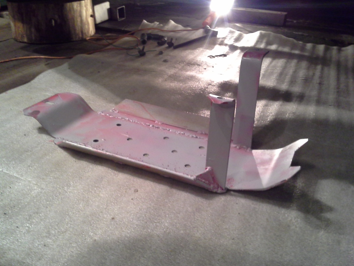

Изготавливаю в Твери на заказ защиту заднего редуктора ,стальная,усиленная в разы крепче того что в магазинах.Легко устанавливается.Кому интересно пишите.

Полуэкт, Интересно канешна. Цена какова. Ну и сварочка то на картинке грубовато наложена. Или фоток поболе и покачественней.

Цена 1500р.

А кто их там-то рассматривать буит? Самое главное - доп. "косынки" в местах соединения длинных креплений с самой защитой. Хорошая придумка, этого на заводских защитах нет. Ценник довольно адекватный, что ещё для счастья нужно?!

Надо побольше фоток с разных сторон, толщина металла.
Ещё бы съездили бы в транспортные компании типа ПЭК и Деловые линии и чтоб они измерили габариты, объем и вес. Это чтоб покупатель из другого города мог цену доставки сам на сайте ТК просчитать.

Ворчун2014, По вашему если предлагать товар,пусть и устанавливаемый снизу авто, то можно гнать изделие с некачественными сварными швами,необезжиренное правильно,и покрашенное из баллончика?

Прикольно!!! Кусок чернухи- с соплями сварки... Обязательно надо обезжирить и покрасить!!!!!! Шоб смотрелися потёки металла эротичнее!!!!!!
Что касаемо защщиты.... 4-й год стоит-ОБОДРАТАЯ ПЕРЕОБОДРАТАЯ!!!! ибо лазию- незадумываясь....
толщина металла там- полуторка!!!! этого вполне достаточно!!! кронштейн... левый выполняет роль соломоотбойника- от управляющего провода... ЭТОГО ВСЕГО вполне достаточно для защиты заднего редуктора!!!!
Вся эта танковая броня- ну не упёрлась на дустэре!!!!! вы скорее смешные рычажки погнёте задней многорычажки... чем полтора-2 миллиметра стали!!!!
З.Ы. есичо- в тырнете полно выкроек зашшыты из копеечной(семёрочнойпятёрочнойшестёрочной) лыжи защиты двигателя... колхозь- нехочу!!!!
И таки да! Для эстетов: замажте защщиту резинобитумом... нехай сверху лежит.... а снизу травой вы всё равно его сдерёте!!!!
з.з.ы. ну ненужен этот гордый загиб защщиты за кардан!!!! Все кто ездил на проходимцах... знают! Что ну не оторвёте вы кардан!!!! Гораздо раньше сработает сфинктер.... сжимаясь от страха- от звуков шкрябания по днищщу кузова!!!! Задний шарнир умирает раньше чем вы его оторвёте...и не от ударов... а от ВОДЫ!!! в которой всегда полощщется!!!!

Некачественный шов - это когда соединение по нему лопается, в отдельных случаях - не герметичный. А в данном изделии внешняя красота шва и нафик не уперлась.
Если важно, чтоб такая защита ровными высокохудожественными мазками покрашена была, значит, она вообще не нужна, ибо цепляется не для дела, а чисто для понту.
