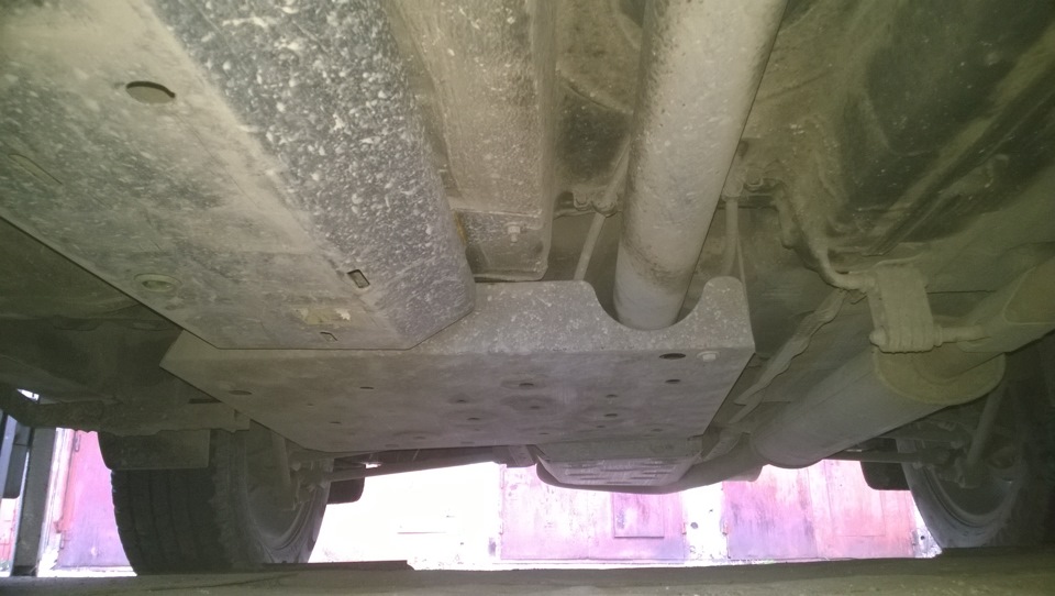

Просто понять хотелось бы конструктив защиты и каким образом туда кило грязюки попало...
На фото защита заднего редуктора в самом конце, все идет своеобразной "лыжей".
