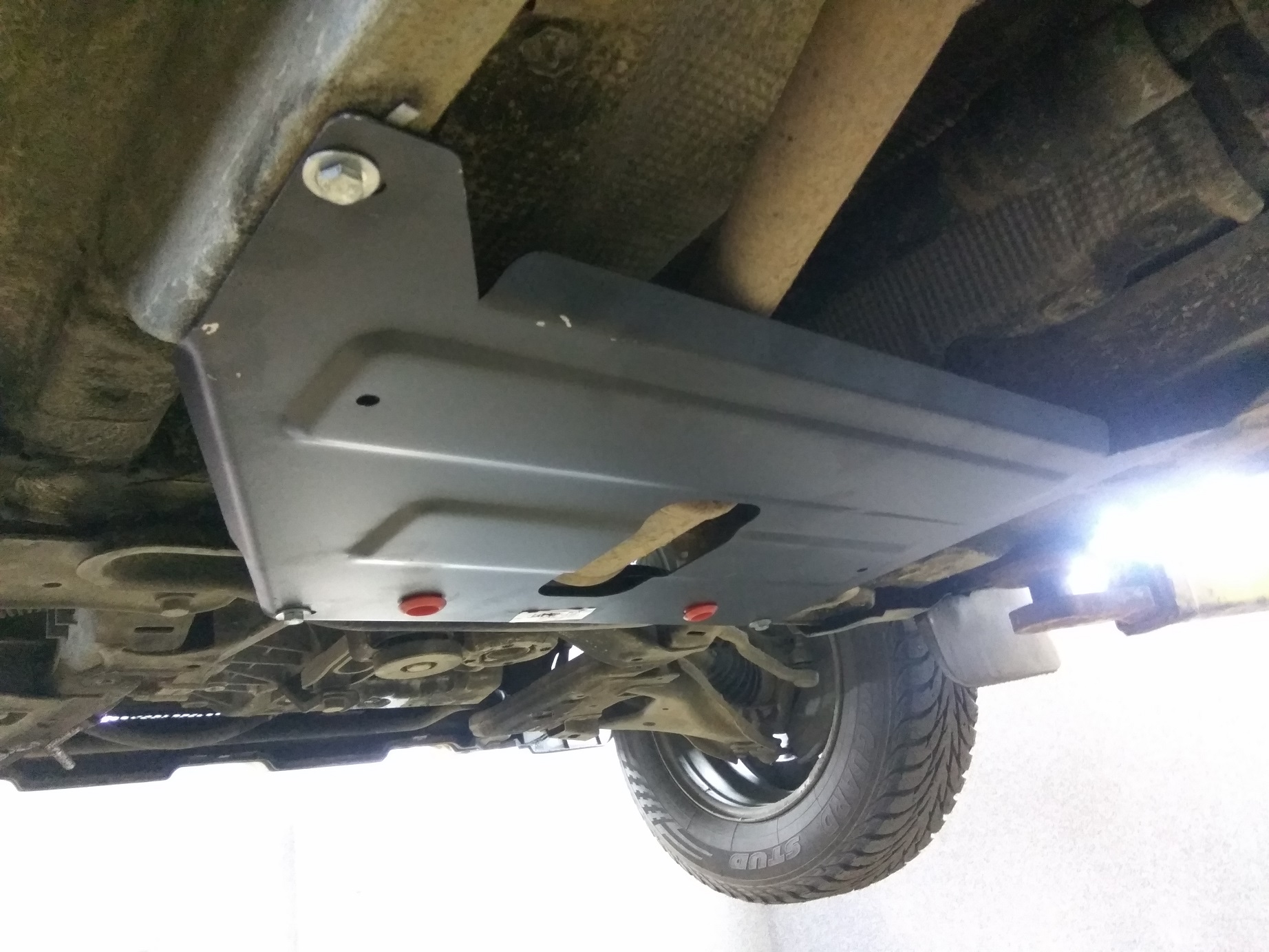

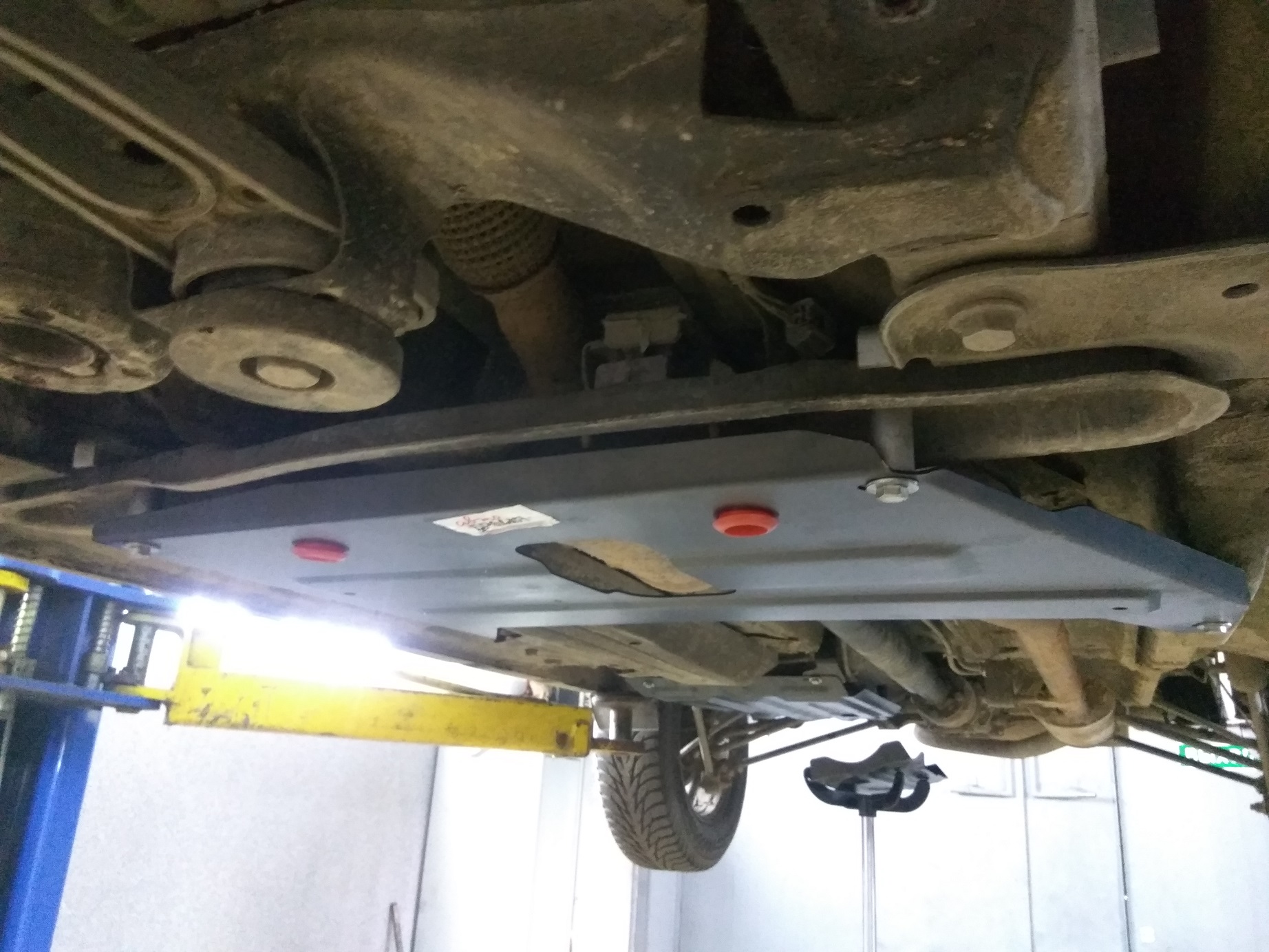

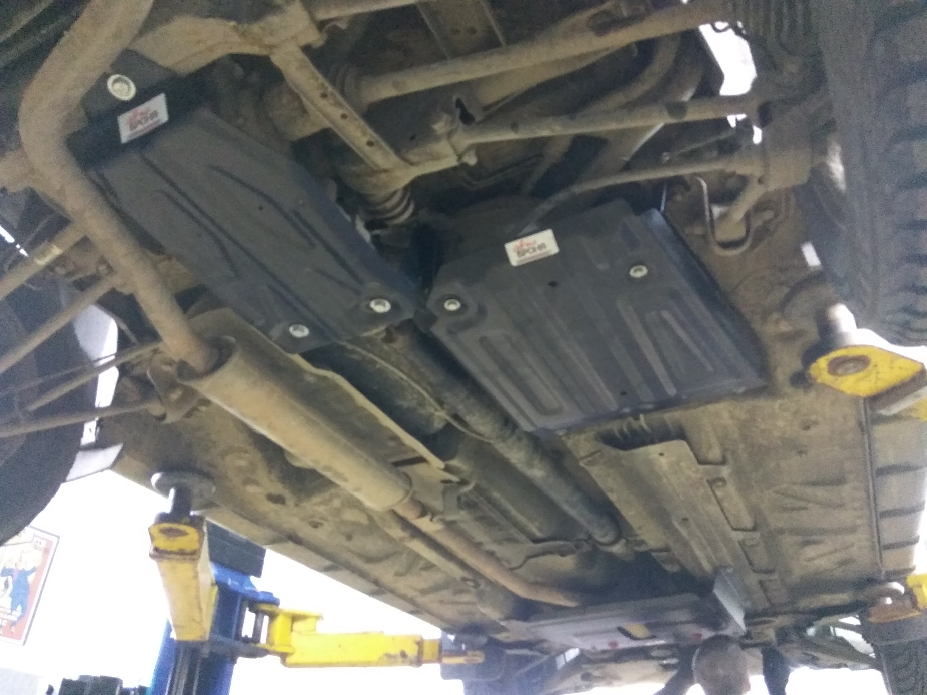

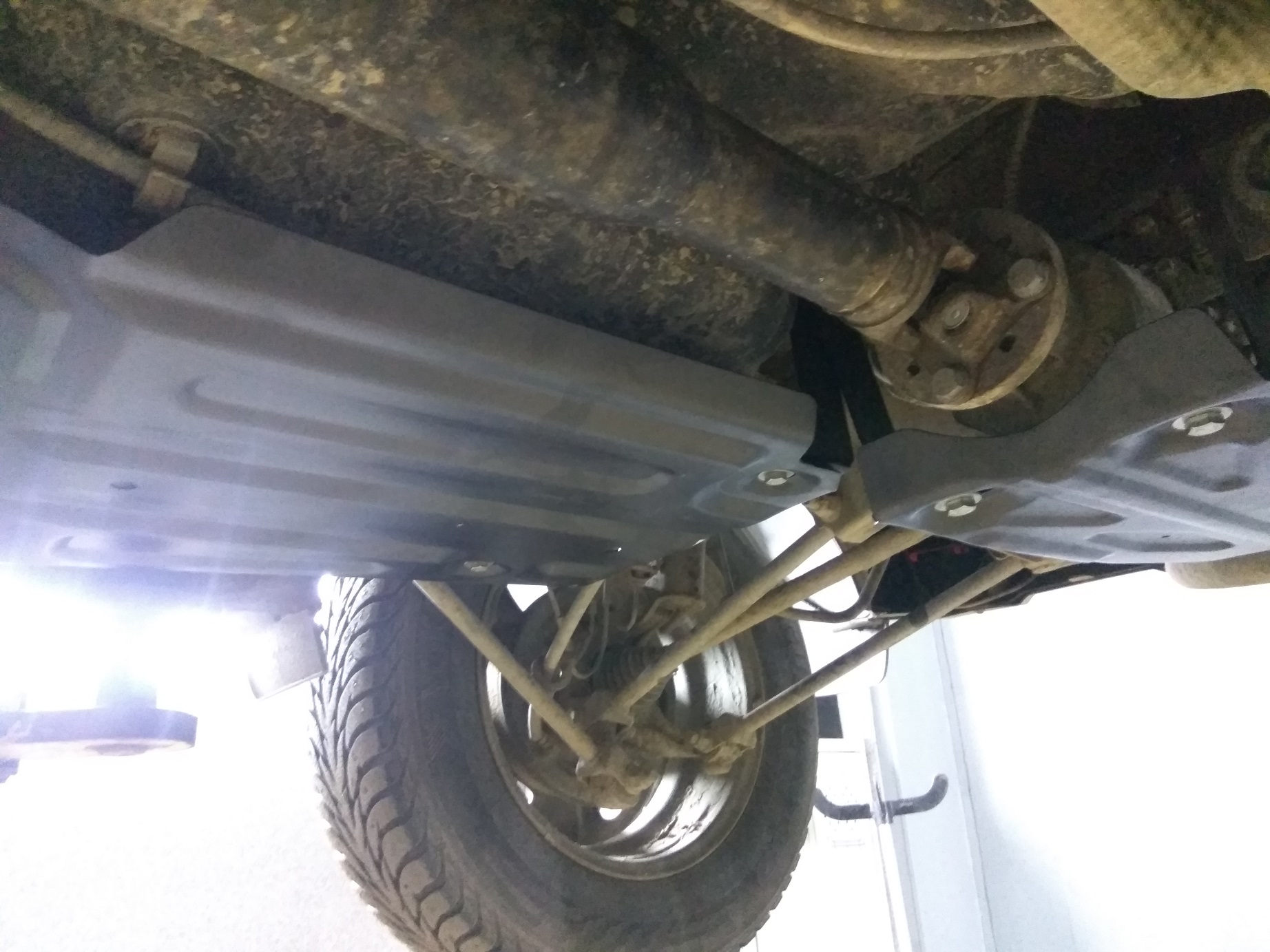

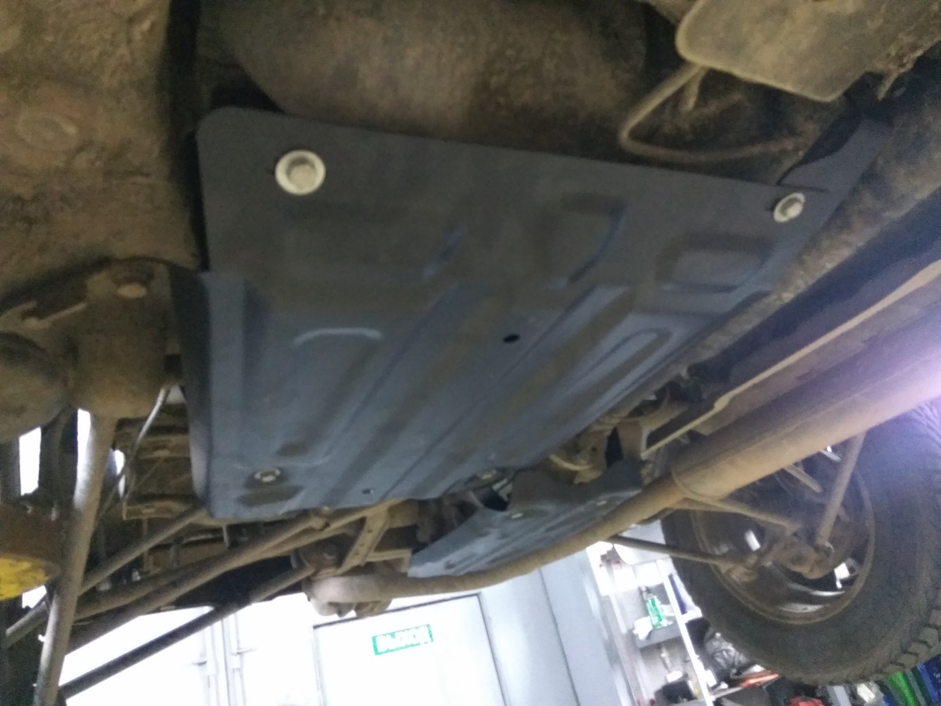

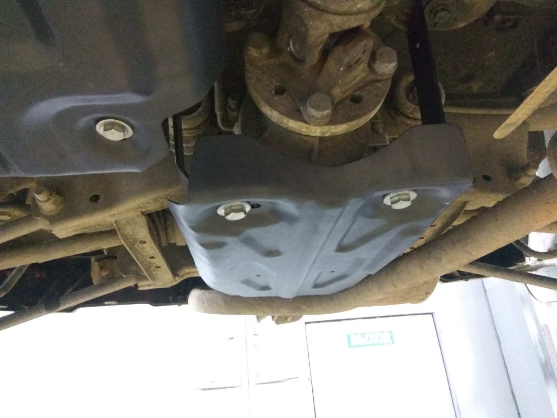

Сегодня установили защиты от Автоброни (оно же Rival, оно же Gute):
  1. датчика, арт. 111.04725.1
  2. редуктора, арт. 111.04719.1
  3. бензобака, арт. 111.04718.1
Всё встало без проблем на дорестайл. Сорри за качество фото.

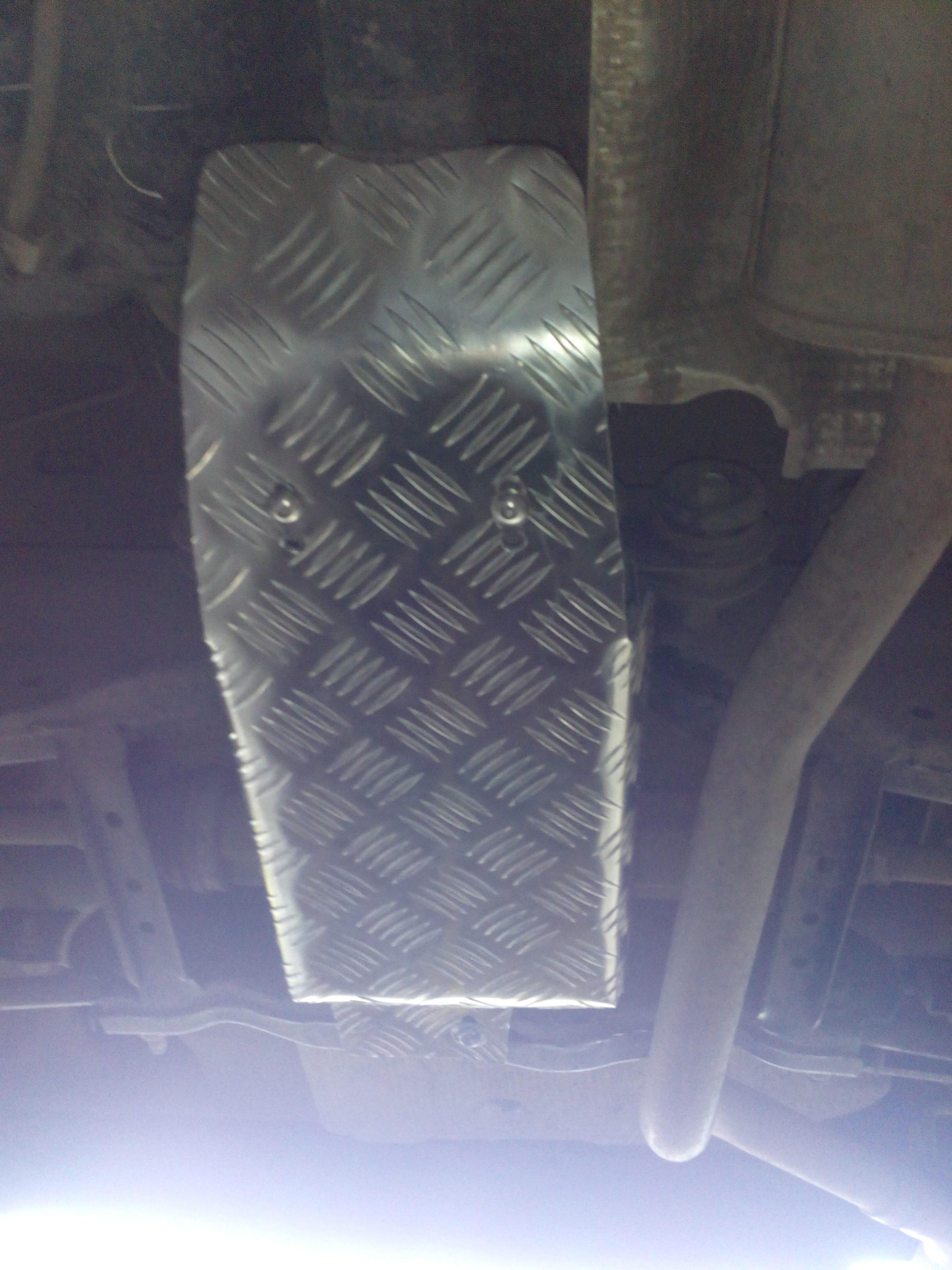

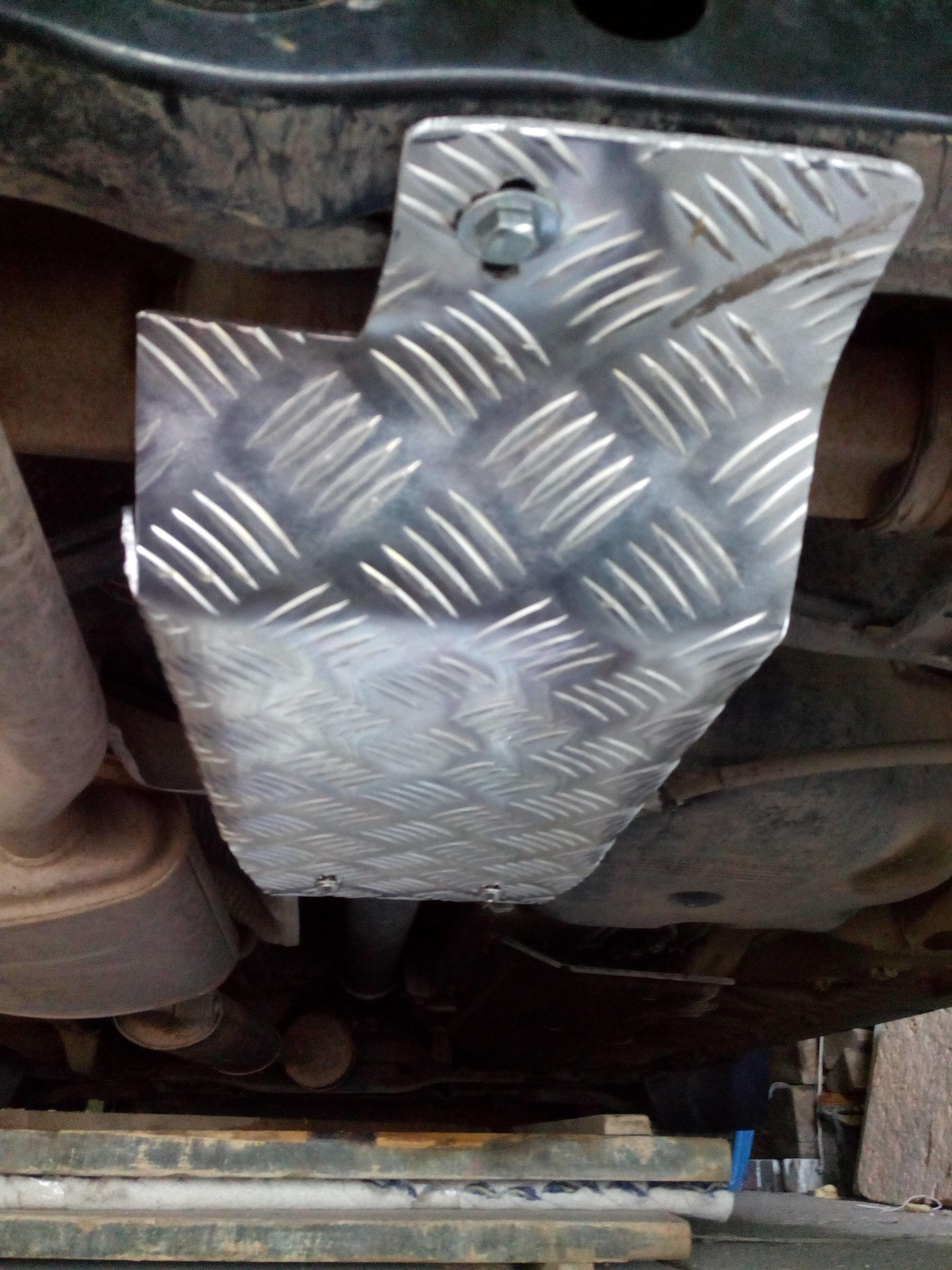

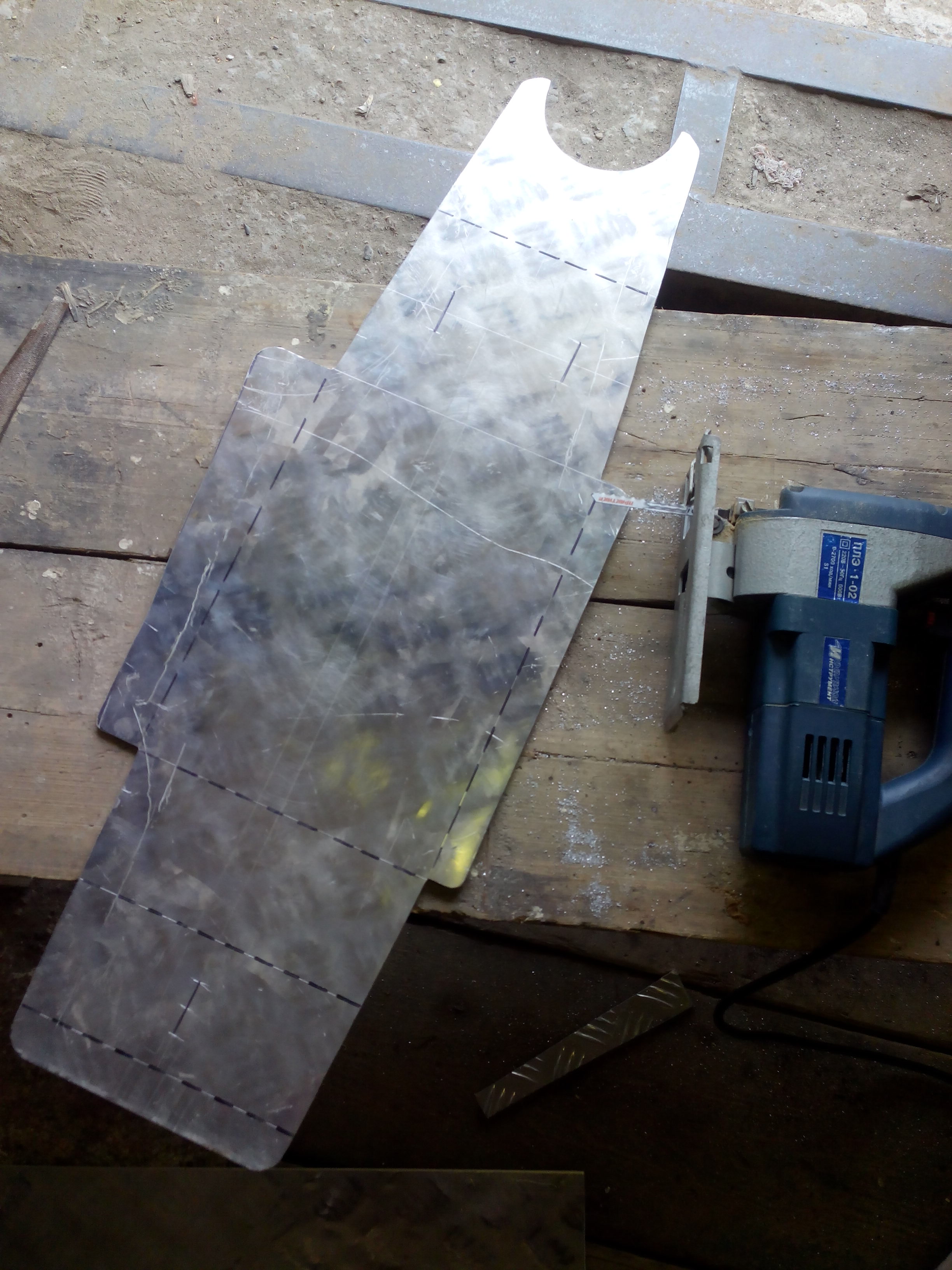

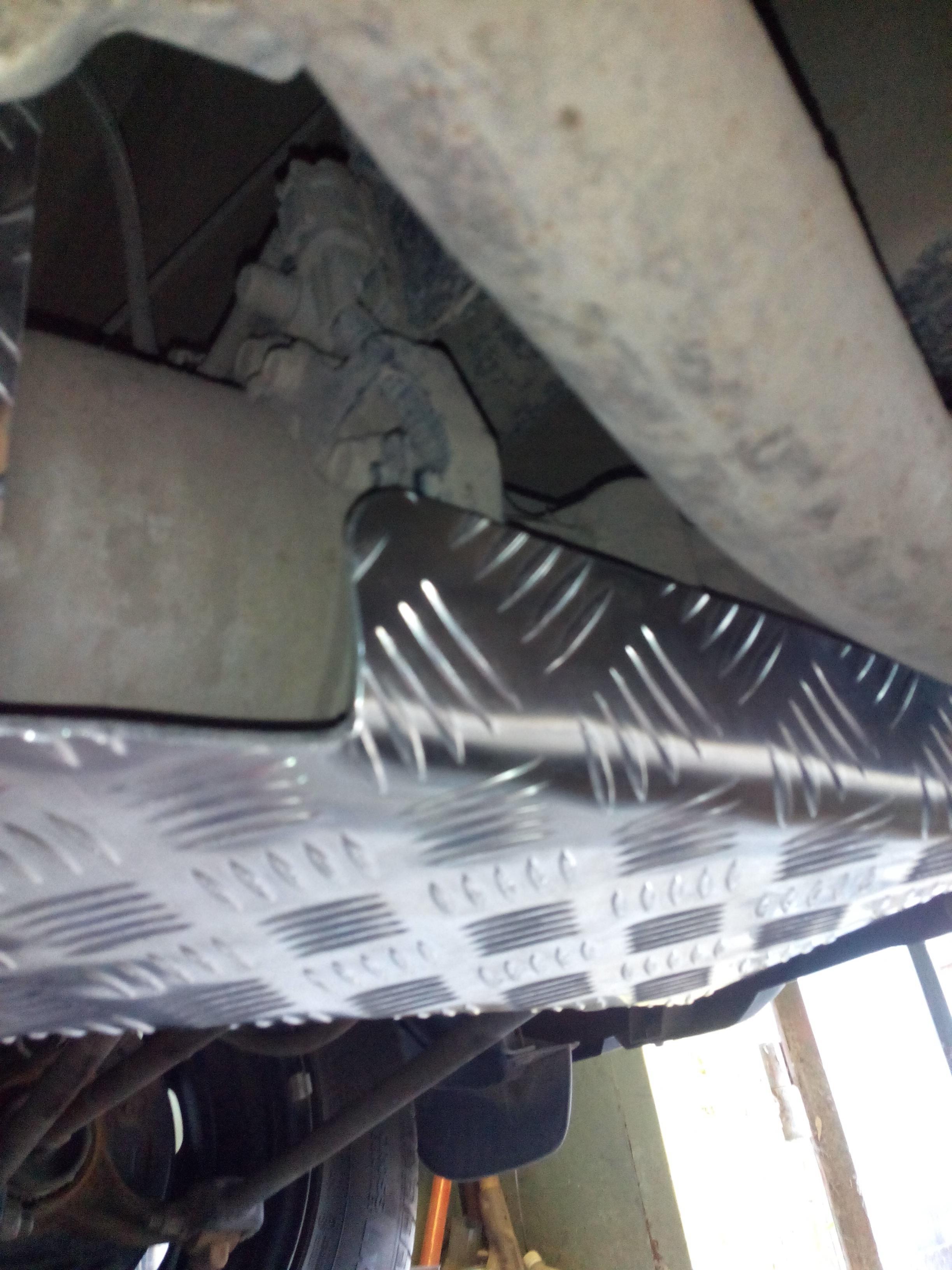

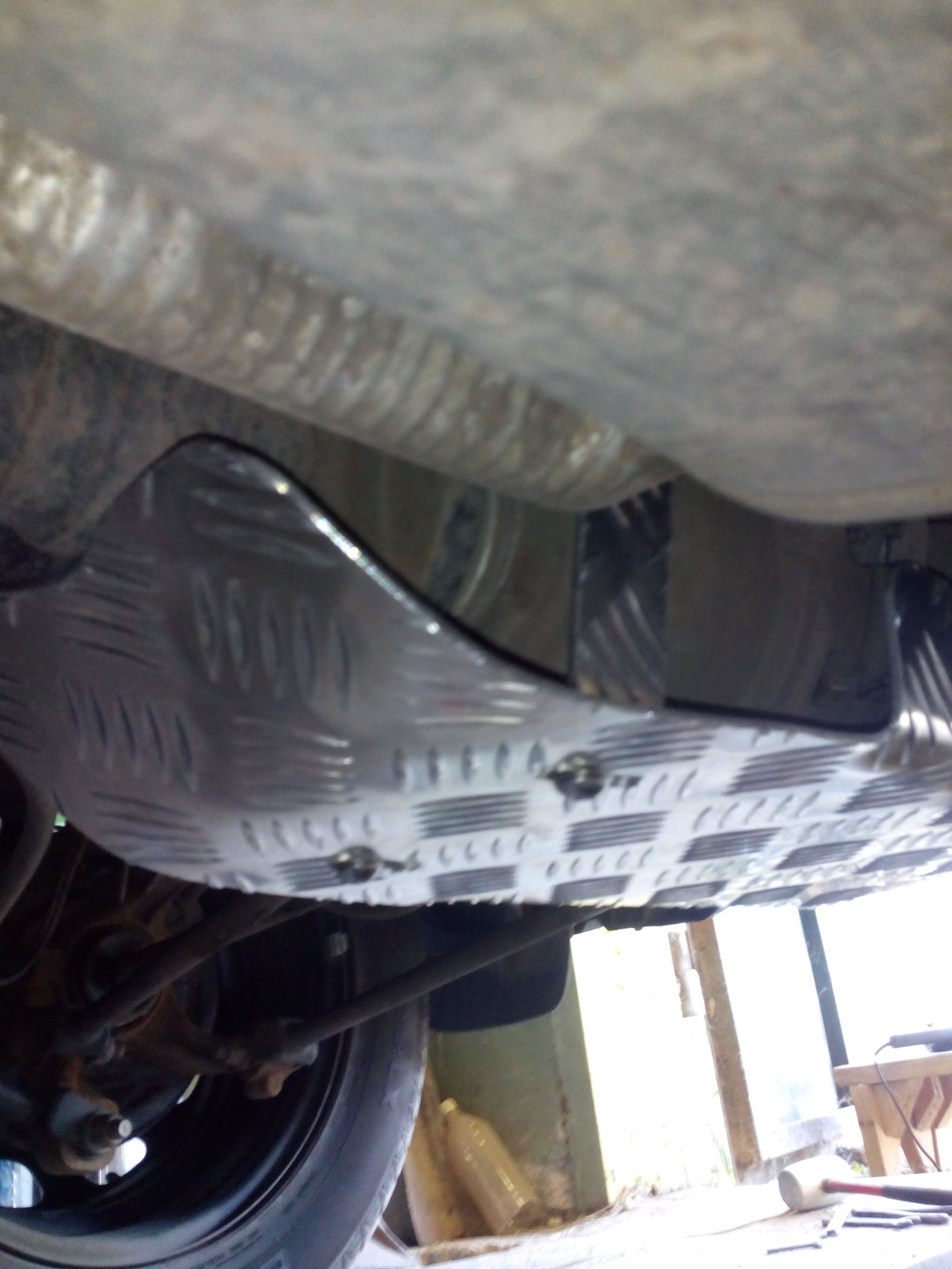

Сам сделал, сам ставил. Алюминий.

Тррррр, оригинально, легкая. Только кронштейны все таки железные лучше

Дренажных отверстий нужно насверлить в нижней точке чтобы говнища не скапливались в этой "лодке"

Дастермэн, Я тоже думал об этом, что бы по мощнее было.want_to_be_jeep, Хорошо учтем, сделаем. А так вообще защиту делал для того что бы проводки на редукторе спрятать. Часто по камышу и траве сухой ездить приходится.

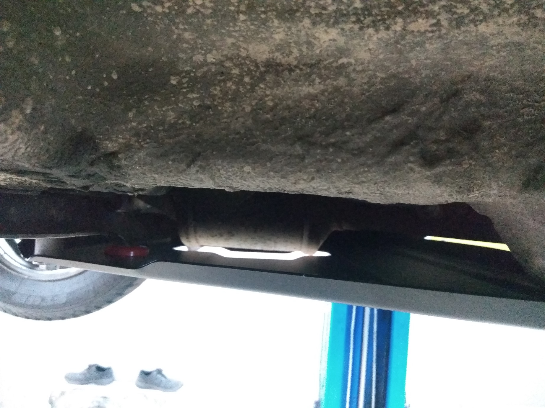

Осталась защита редуктора от дорейстала, подходит ли она к рейсталу ?
В гараже поприкидывал сейчас, упирается в глушак.

Без проблем , чутка уголок подогнул пассатижами , возле трубы глушителя . В сентябре тоже по трейд-ин заменил дастер . Перед продажей обснимал весь обвес , не подошла только накладка на задний бампер , широка . Даже внутренние накладки на тоннель и бока приладил , только одну пришлось подрезать - у рычажка открытия лючка бензобака . Поздравляю с обновой

Странно, у меня явно не в паре см налезала на трубу...
Защита вот такая
