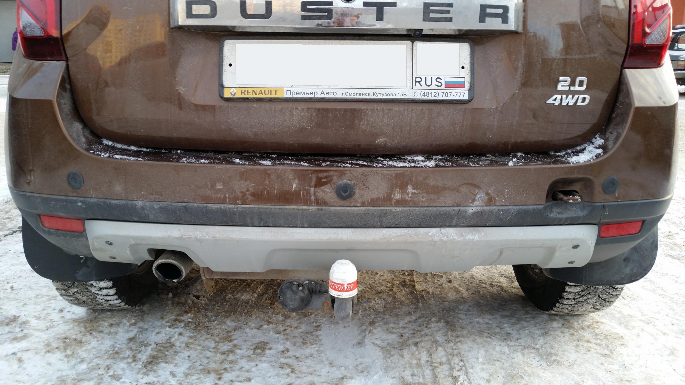

24.01.2016, 18:57
#1035
Регистрация: 31.08.2014
Сообщений: 176
Время онлайн: 2 мес. 2 нед. 2 д. 22 ч. 22 мин. 12 сек.
: 267
Был(а): 13 мая 2025 10:41
Адрес: Смоленск
Автомобиль: RENAULT DUSTER 2.0 4WD AT
Re: Фаркоп
Последний раз редактировалось 67sergey67; 24.01.2016 в 19:19.
