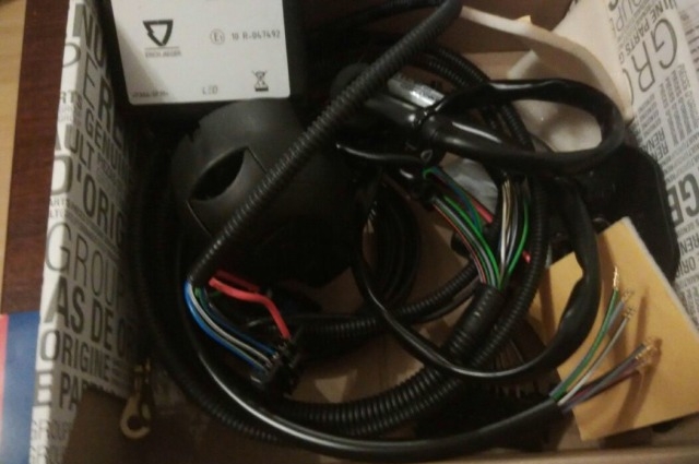

Вот фотка комплекта. Друзья, может кто-нибудь из вас уже ставил этот комплект, поделитесь впечатлениями?

Re: Фаркоп
Злой, к коробочке с надписью рено проводка подключается?
на фото не понятно.

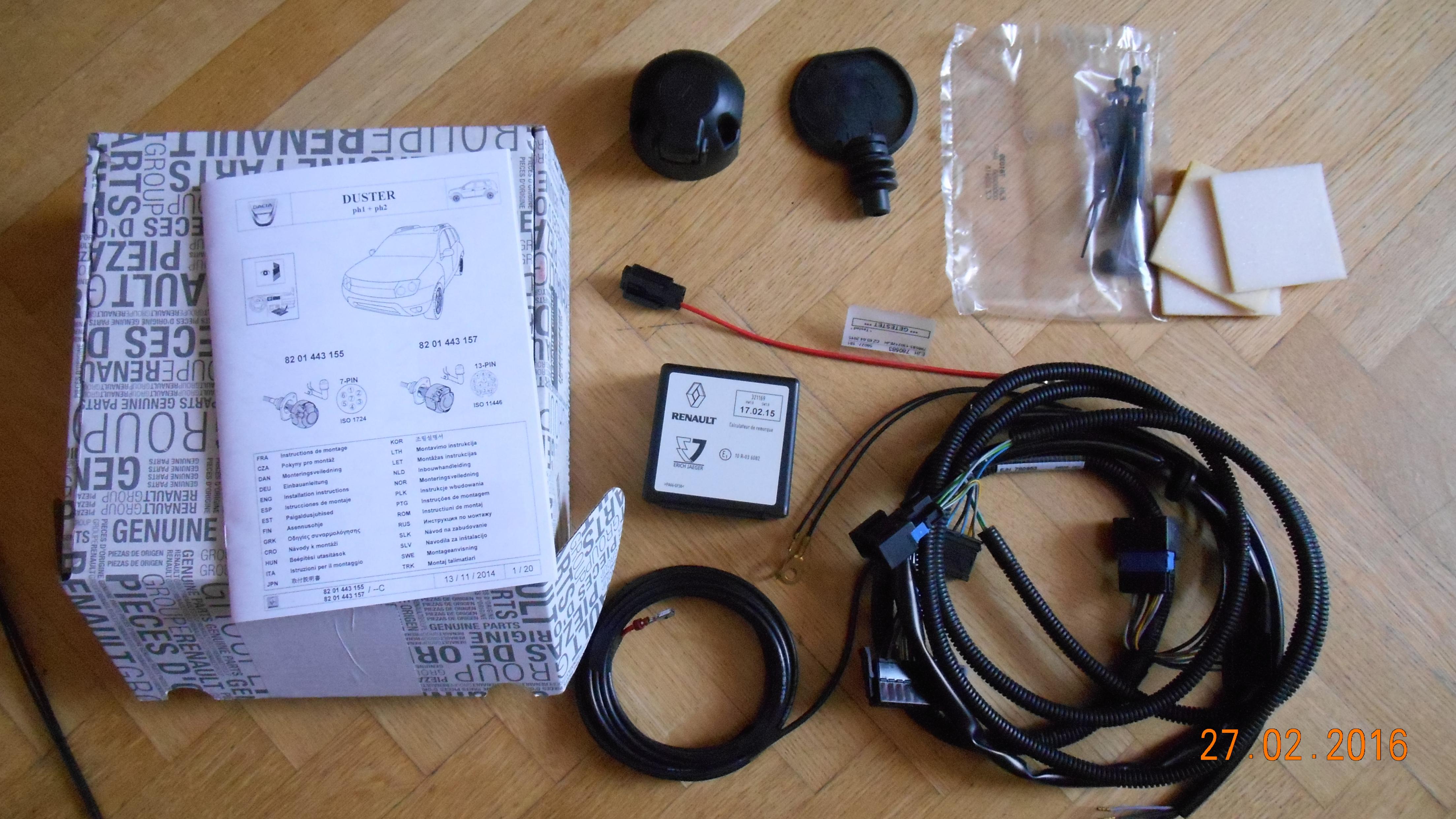

Может, кому поможет. Себе в 13м покупал у дилера проводку для своего дастера с "фишками", но без блока согласования. Номер (241 577 864 R DACIA DUSTER). Сколько стоило не помню. Инструкция 8 листов небольших с картинками. Указано все, и где провода прокладывать и распиновка разъема и каким инструментом "ковыряться".

Сообщение от Злой
Что смущает?
На букваре с вашего фото написано что это для фазы1 и фазы2
Честно говоря не понятно: у них разная распиновка задних фонарей....
Хотя там может триединый букварь просто..
Разъёмы на фото- те которые надобно!!!
В букваре должна быть пошаговка- куда что пихать... а что ф топку кидать...
Что смущает?

Злой, я не могу понять: в Экзисте номер 8201443155 бьется со следующим описанием - Проводка семи контактная без модуля. И в других магазинах часто встречается это уточнение. А по факту, получается, модуль есть?..
Наткнулся на фото комплекта 8201613380. Фото смазанные, но на них точно видна такая же коробочка, как и на 8201443155  Что это такое???
У меня появилось такое ощущение, что Renault под словом "блок" понимает что-то другое, чем мы. Например вот в этом посте форумчанин пишет:
Купил себе фаркоп трейлер и оригинальную электрику, электрика 7 контактная без модуля. Но как я понял, посмотрев все, что там есть, питание прицепа осуществляется не от проводов на задние фонари, а от аккумулятора. Так как "-" берется по двум проводам от массы автомобиля, а "+" - длинный провод от аккумулятора через предохранитель до "черной каробочки". Все провода от задних фонарей собираются в эту черную коробочку, а от туда уже идет на фаркоп. По сути, эта коробочка скорее всего выполняет функцию релле, для разгрузки проводов задних фонарей.
Т.е. у него также комплект "без блока", но с "черной коробкой". Я так полагал, что это и есть блок, а оказывается нет? А нам-то по сути что нужно? Чтобы подключить электрику фаркопа к сети автомобиля и при этом не вызвать "взрыв мозга" у бортового компьютера. Я так понял, что "черная коробка" как раз это самое и обеспечивает. Получается нам этого достаточно

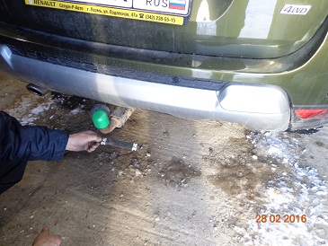

Сообщение от Филиппович
Добрый вечер коллега, если Вас не затруднит перешли чертеж кронштейна в личку popov1953@list.ru. Спасибо.
Здавствуйте, шаблон кронштейна выкладывал выше: пост № 369. Снял своё прицепное с дорестайла. Теперь установил на рестайл. Приложил сохранившийся шаблон из картона, передние отверстия совпали, а задние перенесли вперёд ( по ходу движения ) на 25 мм. Пересверлил, распорные втулки подошли. Пришлось отрезать от бампера выступающую вперёд часть, посередине в самом низу, в неё ещё 2 самореза вкручены, (на фото этот обрезок) как бы спрямил эту часть бампера. Сразу в голове возникли вопросы: для чего было переносить отверстия? Ладно бы их разнесли - увеличилось бы плечо опоры, для чего нужен этот кусочек торчащего вперёд бампера? Чтобы больше снега нагрести? Не иначе что бы фаркопы не подходили. Розетку пока не подключил, хотя блок согласования собрал из обычных 4-х релюшек, пусть щёлкают, зато недорого, поставлю как потеплеет. Будут вопросы, задавайте, если нужно сфотографирую.

Сообщение от Аарн
Экзист- это продавант по каталогам....как прыщщавый программер забил когда-то... так и всё и отражается
Проводка последних партий была с модулем даже на фазу1
мозг не контролирует проводку освещения. Всё дело в толщине проводов идущих назад- чтобы банально не спеклось!
Кстати! в коробочке помимо релюшек есть ещё и диоды развязки цепей!!! Так что не так проста коробочка!!!
