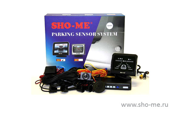

а вот вопрос,может кто в живую видел как работает такая штука- Парковочный радар с камерой заднего вида Sho-Me KDR-36 4 датчика,хочу поставить,а отзывов не нашёл.
описание http://parktron.ru/cat.php?id_cat=2&id_pro=23&id_mak=1
