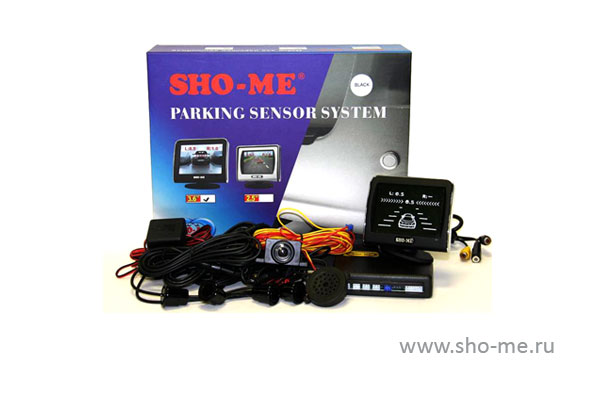

а не кто не пользовался такой системой?Есть мысль поставить по приходу машины,а отзывов не нашёл ни где
