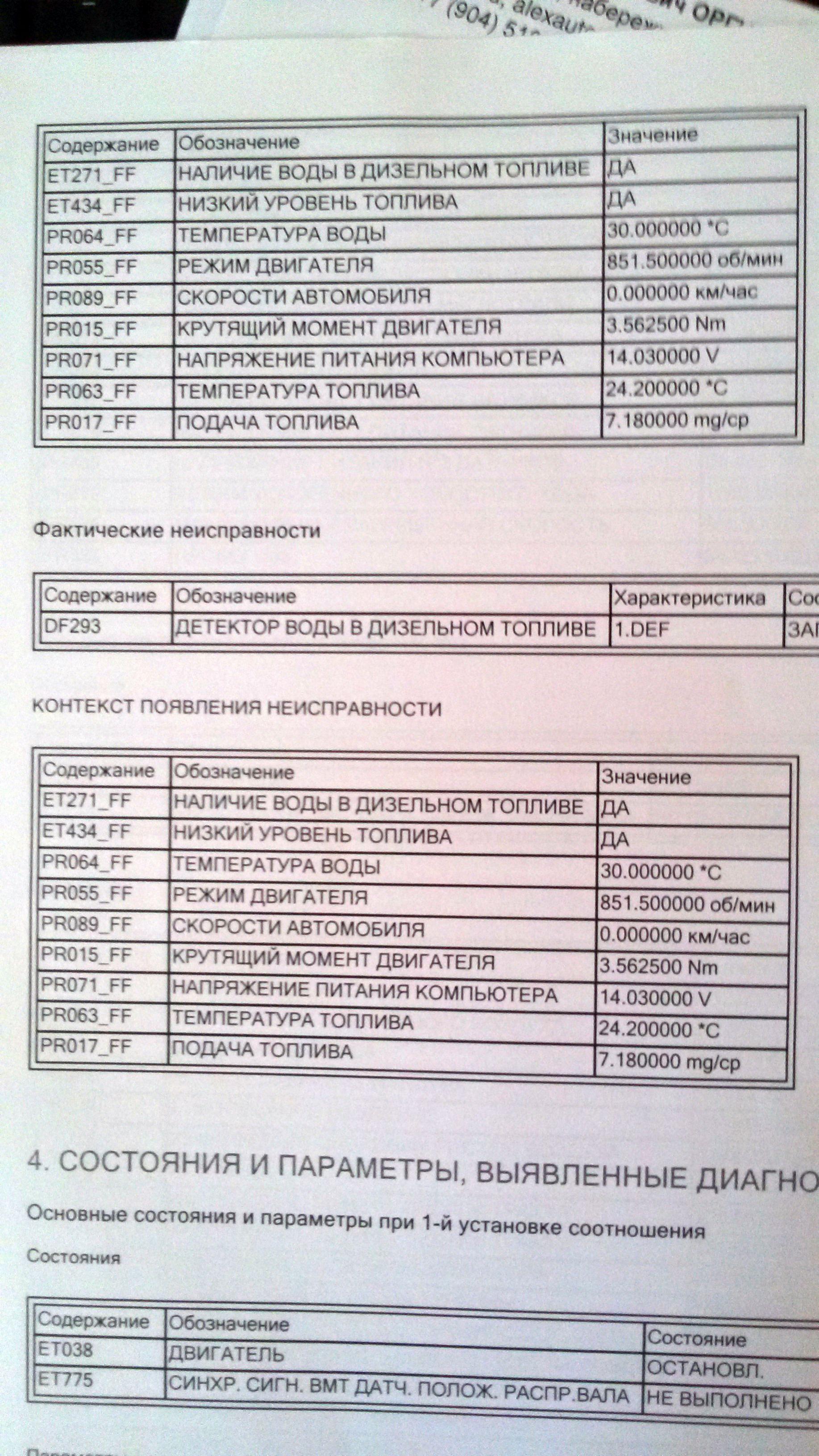

Сообщение от Morze701
Как это не завязан? Откуда тогда ошибка в памяти?
Голубым зубом точно не читается. Чек не зажигает, только пилу. А зачем датчик воды эбу? Он-то ни на что не влияет. Уровень топлива у нас, вроде, тоже на эбу не приходит, и ничего...
Хотя Вам, конечно, виднее.

Сообщение от Ворчун2014
читается/не читается это вопрос к программе.
Ну а пилу кто зажигает? Она не сама по себе зажигается ведь.
Ну т.е. пусть работает мотор на воде если что.  Форсы вечные, ТНВД тож.
На работу мотора не влияет. Никаких же коррекцией от него не идёт, в работе мотора его показания не учитываются. Датчик температуры ОЖ ведь у нас отдельно на приборку и отдельно на эбу данные отдаёт?! Может и этот тоже, только на приборку идёт?
Вода вместо солярки не влияет на работу мотора? Вы о чем... ЭБУ может просто заблокировать запуск, если воды будет сверх меры.
Как датчик может идти только на прибррку, если ошибка по воде в фильтре фиксируется в памяти ЭБУ.
В ваших рассуждениях где то логическая ошибка.
Я ж наверняка не знаю. Спрашиваю. С неисправным датчиком ничего не блокируется и свистком не читается. Это из практики. Клипом, к сожалению, не смотрели, потому наверняка не знаю, фиксируется или нет ошибка.

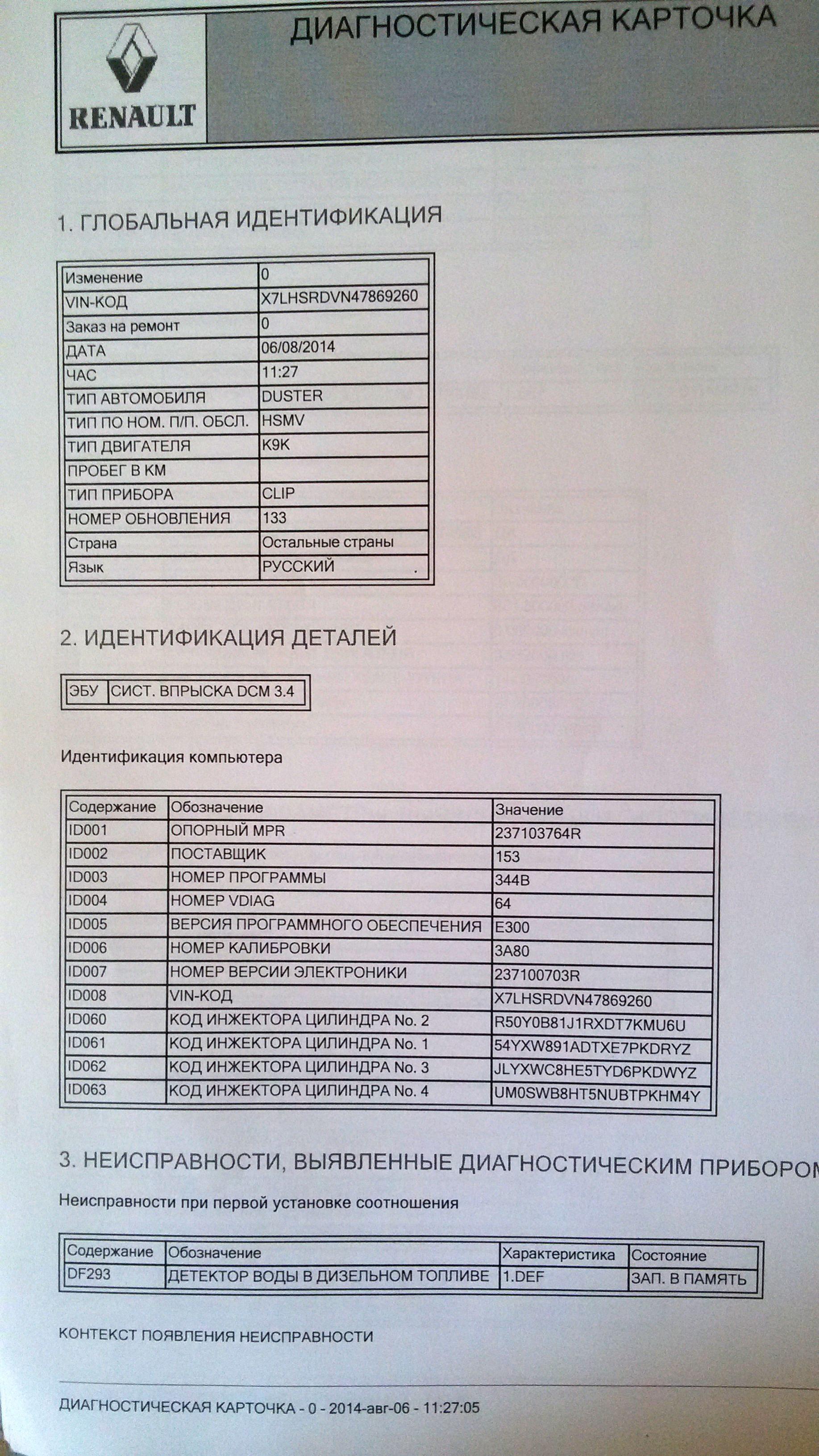

Фиксируется:
