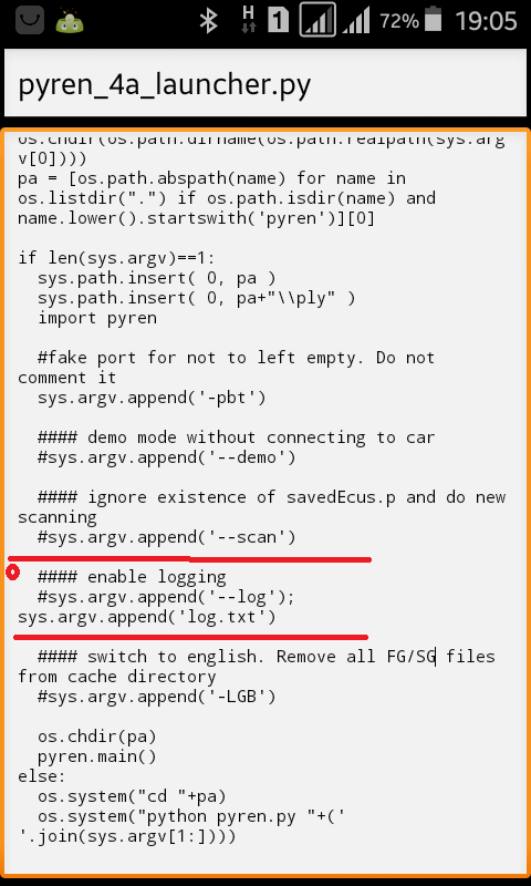

Сообщение от HID
Потому что в настройках скрипта отключено логирование - нужно включить, тогда появятся логи работы
Здесь?? Как это сделать??
28.10.2016, 19:22
#1603
Регистрация: 21.11.2013
Сообщений: 13,029
Время онлайн: 3 лет 9 мес. 1 нед. 1 д. 9 ч. 28 мин. 41 сек.
: 14989
Был(а): 17 июн 2025 21:14
Адрес: Дубна
Re: Диагностический разъем OBD-2
Сообщение от BoxaS
Как это сделать??
Решеточку "#" удалить
28.10.2016, 19:42
#1604
Регистрация: 31.08.2012
Сообщений: 13,868
: 30348
BoxaS, удалить # в начале второй строчки выделенного фрагмента

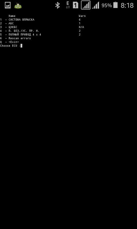

Ребята, а как расшифровать абривиатуру 3 и 4 пункта??
31.10.2016, 12:04
#1606
Сообщений: 13,868
: 30348
BoxaS, 3 - Центральный блок комфорта чо та там...

Что-то у меня блок полного привода не отображается в этой проге.
01.11.2016, 07:49
#1608
Сообщений: 13,868
: 30348
Sanja84, напишите вот в эту тему с приложением вашего файла savedEcus и логов (предварительно логирование нужно включить в настройках скрипта)
Еще можно попробовать поставить более старую версию скрипта - на последней у atom1982 тоже вроде как не все блоки определялись.

Сообщение от HID
У меня на скрипте PyRen версии 0.995 тоже на показало 4х4 и не было Системы впрыска. Откатился на 0.991 - стало снова все показывать. Х.з. в чем причина??!!
01.11.2016, 10:12
#1610
Сообщений: 13,868
: 30348
Сообщение от BoxaS
так пишите в тему разработчикам - никто вопроса такого не поднимает вот и проблема остается не решенной. Сам проверить не могу - все еще жду от китайцев адаптер - застрял где-то на границе
