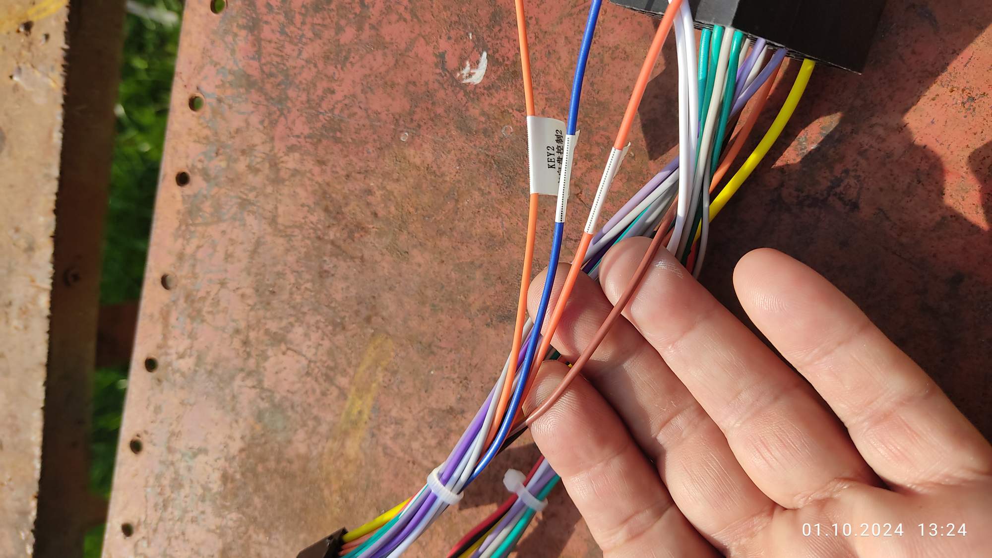

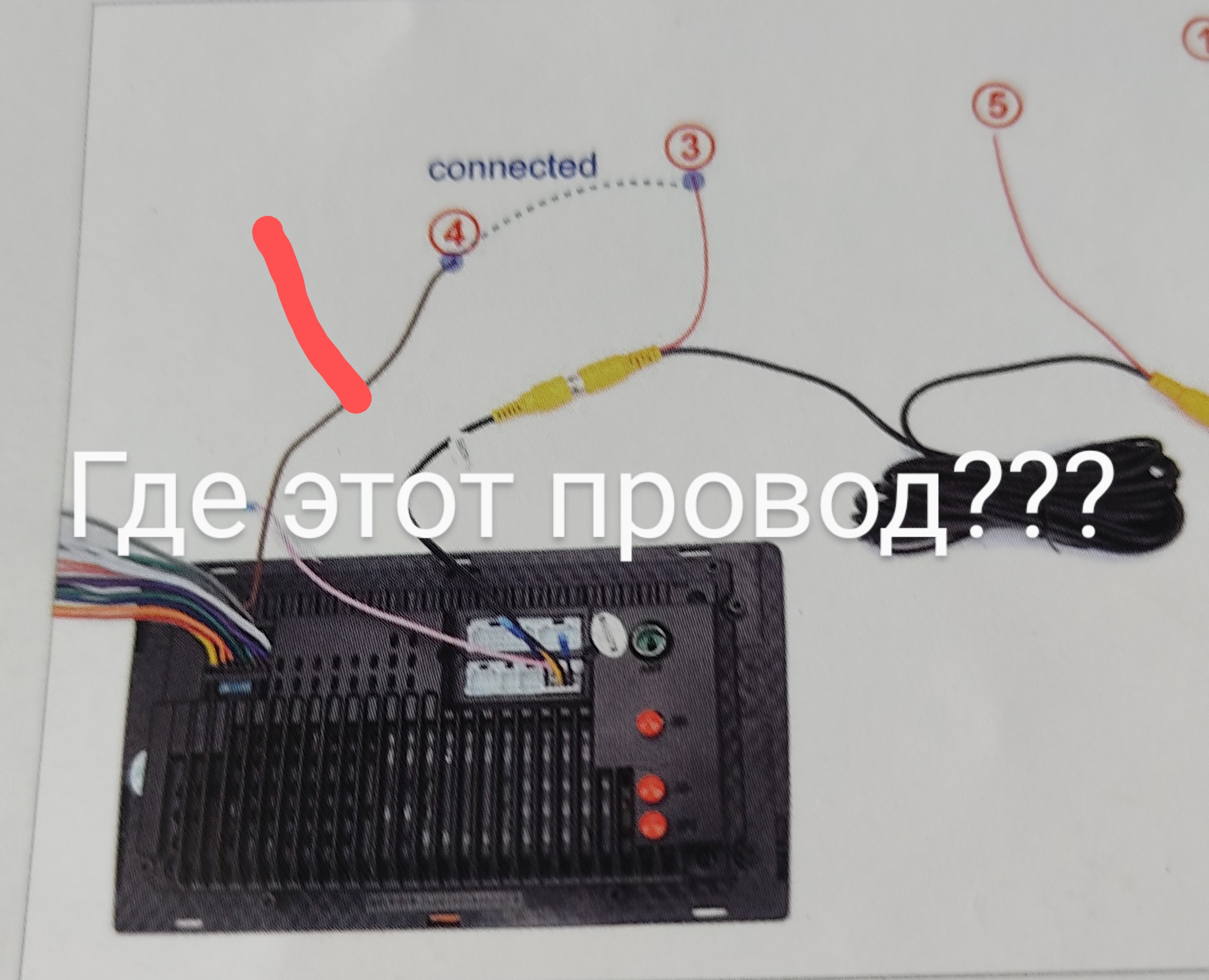

Подскажите. Не могу подключить заднюю камеру. Тюльпан вставил ,а вот красный провод не знаю к какому проводу подсоединить. Нет маркировки реверс ,провод вроде есть коричневый, но не разрезан. Попробовал разрезать и состыковать с красным, не работает. Где еще искать провод. Магнитола Junsun V1 PRO 2-64/
на этом разъеме провод G5 коричневый или красный
а со стороны камеры этот красный проводок к лампе З.Х. не забудь подключить

Да коричневый, я в него врезался отрезком красного как на схеме.

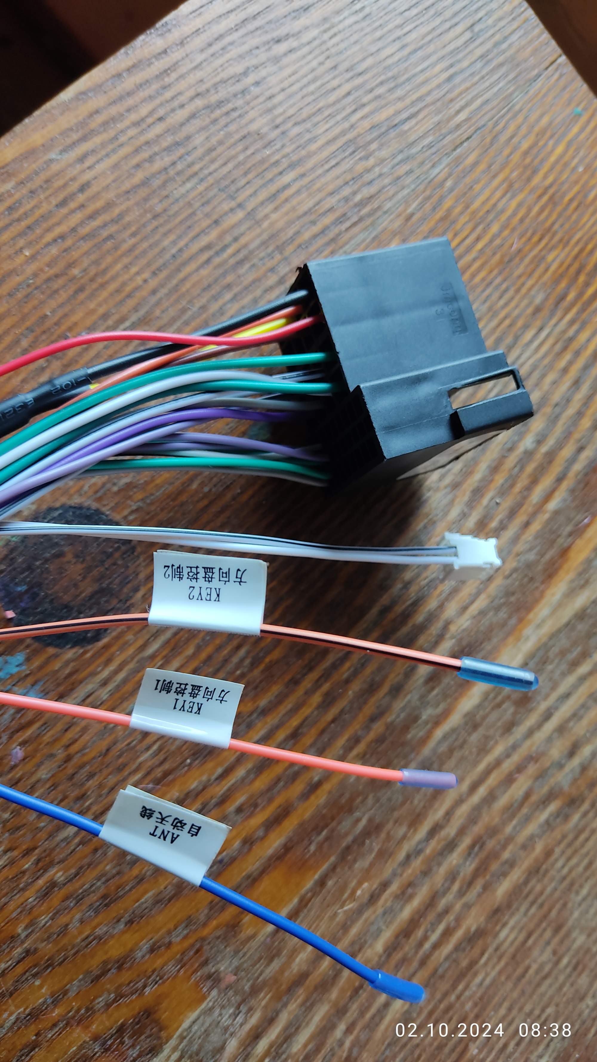

смотри вторую картинку, при вкл ЗХ на красном хвостике + появляется? и там не цвет провода важен а на какой разъем сигнал подается, у меня в разъеме для рено провод коричневый, а в универсальном разъеме красный

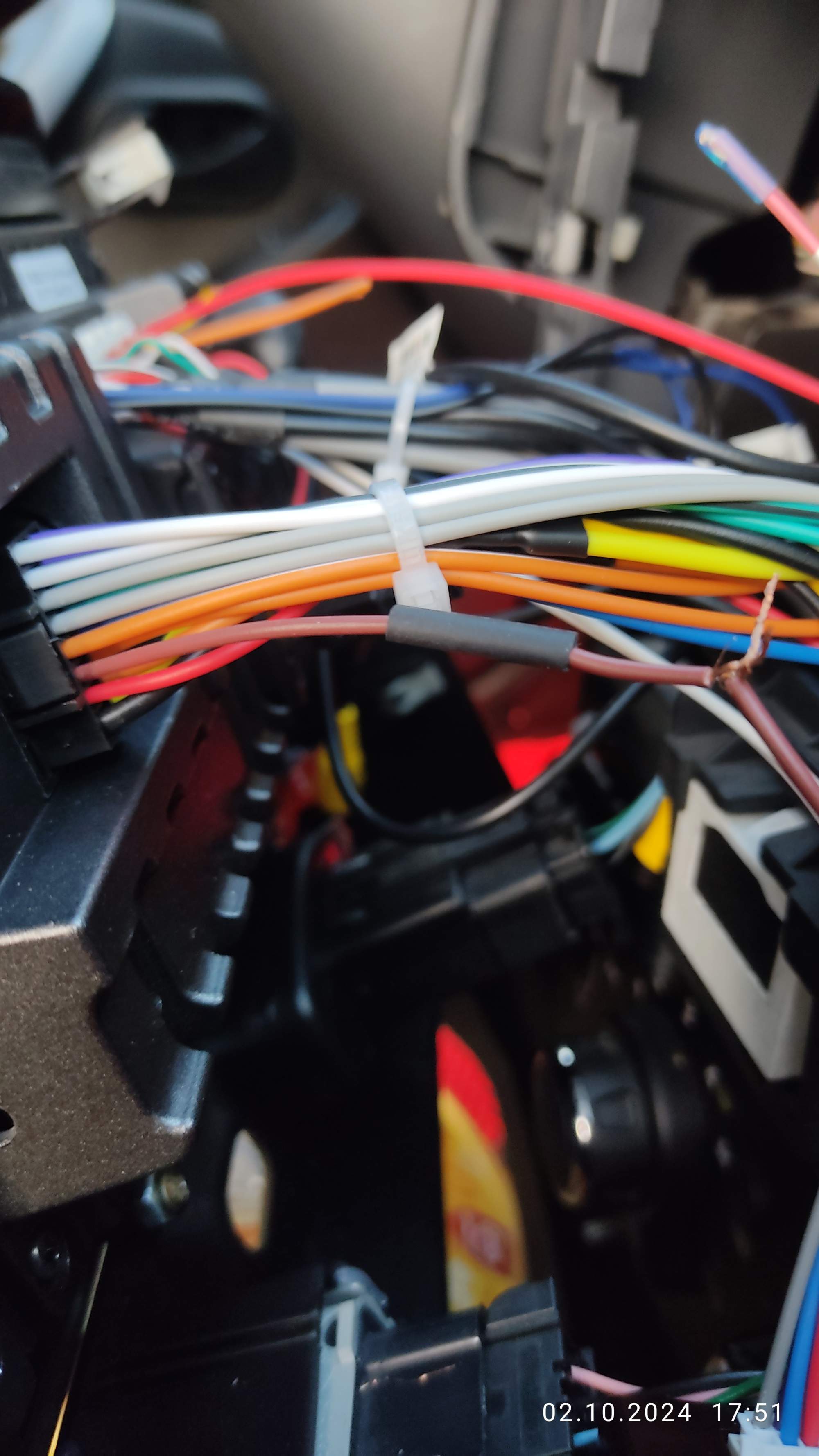

Вот этот и есть коричневый. На машине так же . Этот , что на фото был в комплекте.

Вот на машине, разрезал коричневый.

Сообщение от Дуся 69
возможно в настройках магнитолы надо полазить чтобы камеру включить, мануал скачивал? с магнитолой должна быть открытка с куаркодом со ссылкой на мануалы

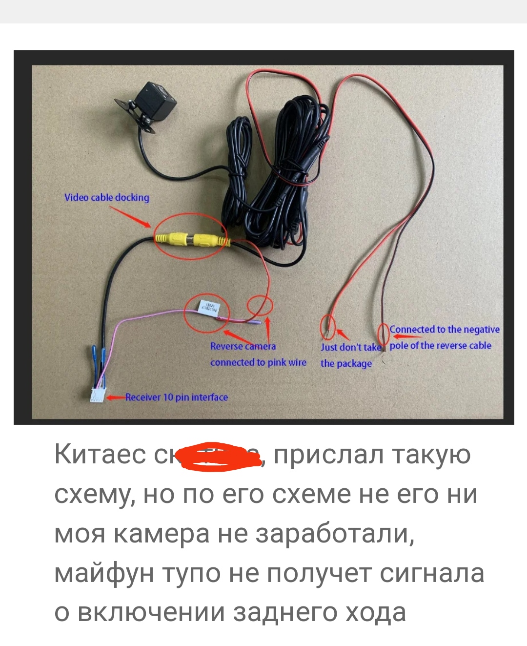

Вот китаец сегодня прислал. Не понятно, подскажите.

Это лучше видно. Проблема была не только у меня.

на вашей магнитоле + надо подавать на этот розовый провод который рядом с видеовходом расположен, а не на основной колодке. у меня возле видео входа только две синенькие антенки торчат  , с одной стороны это как бы логично, я пока распиновку разъема не нашел, тоже не мог найти куда + подать
