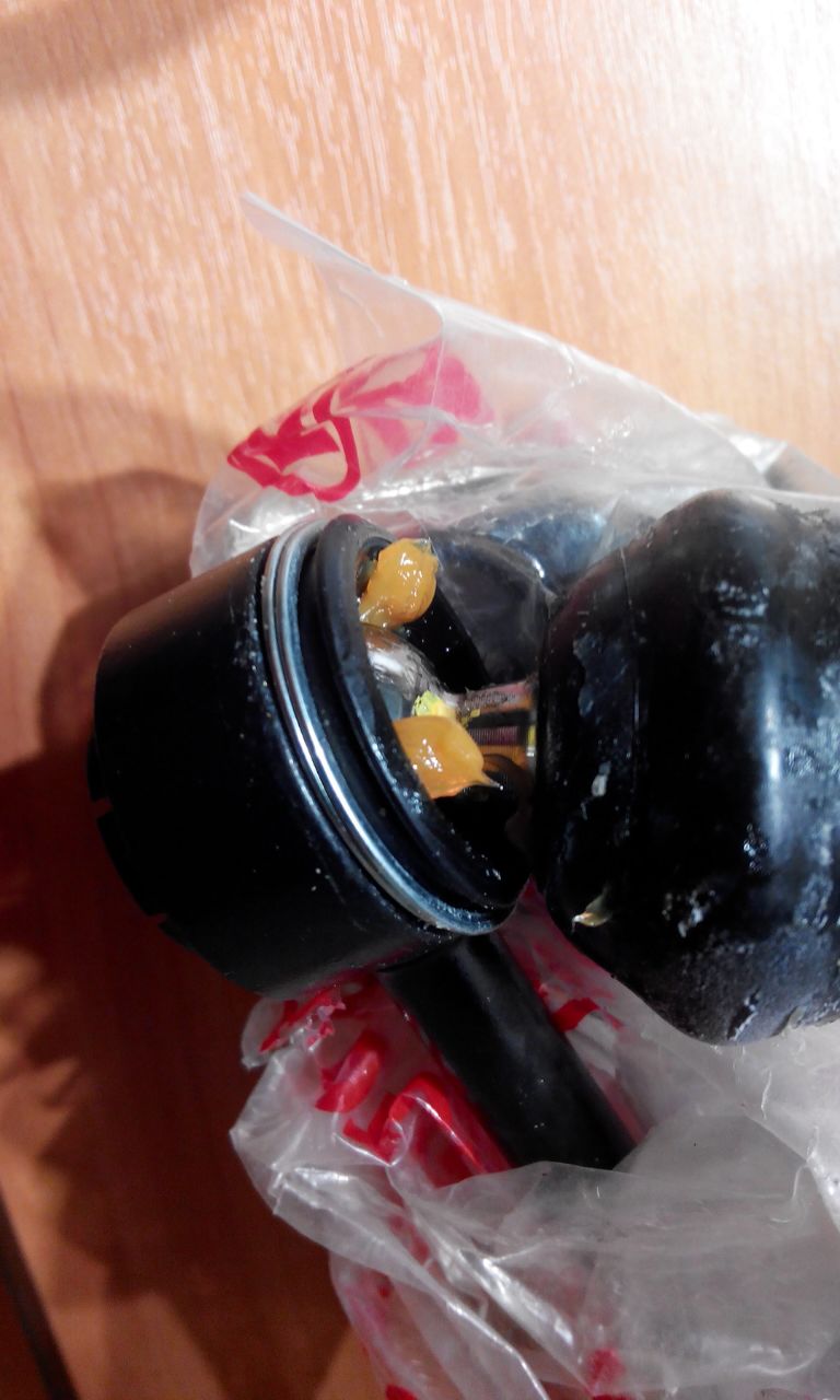

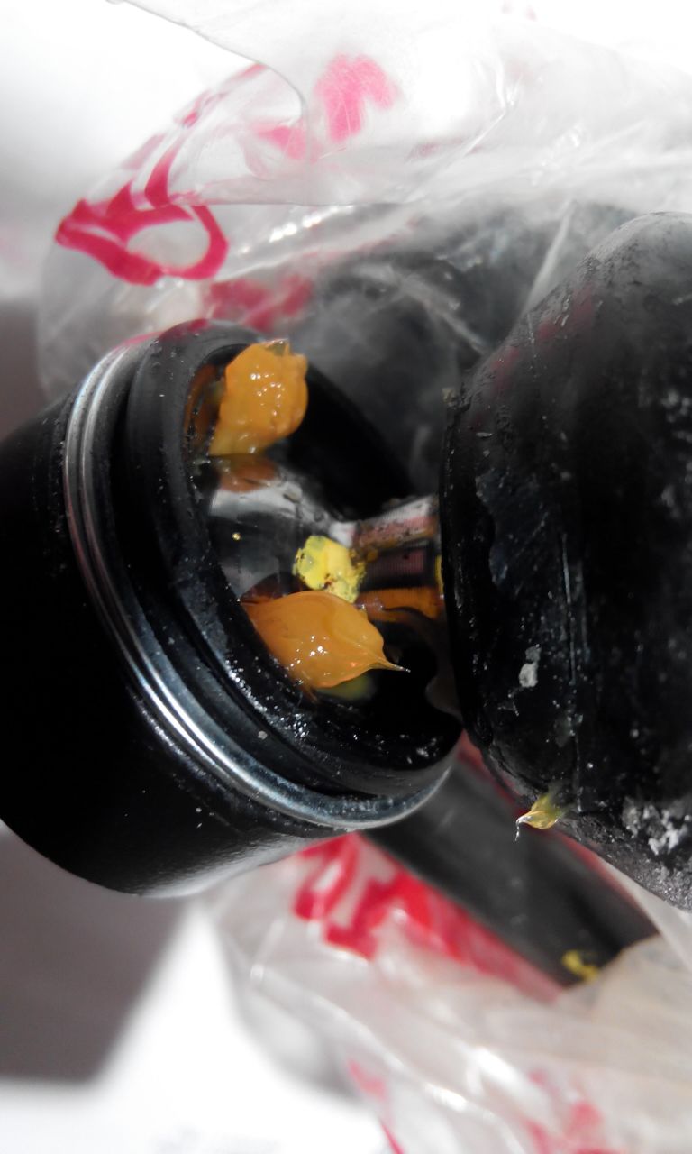

Сообщение от Golderson
А с какой мазда стойки подходят?
Или артикул можно скинуть хто знает кому не трудно
от мазды 3
я поставил CTR CLMZ-30
PS. вчера вскрывал стойку CTR от киа сид - смазки не густо положили - 2 капульки.
Думаю не мешало бы добавить. Добавил Rubin MC1520.Нажмите на изображение для увеличения
