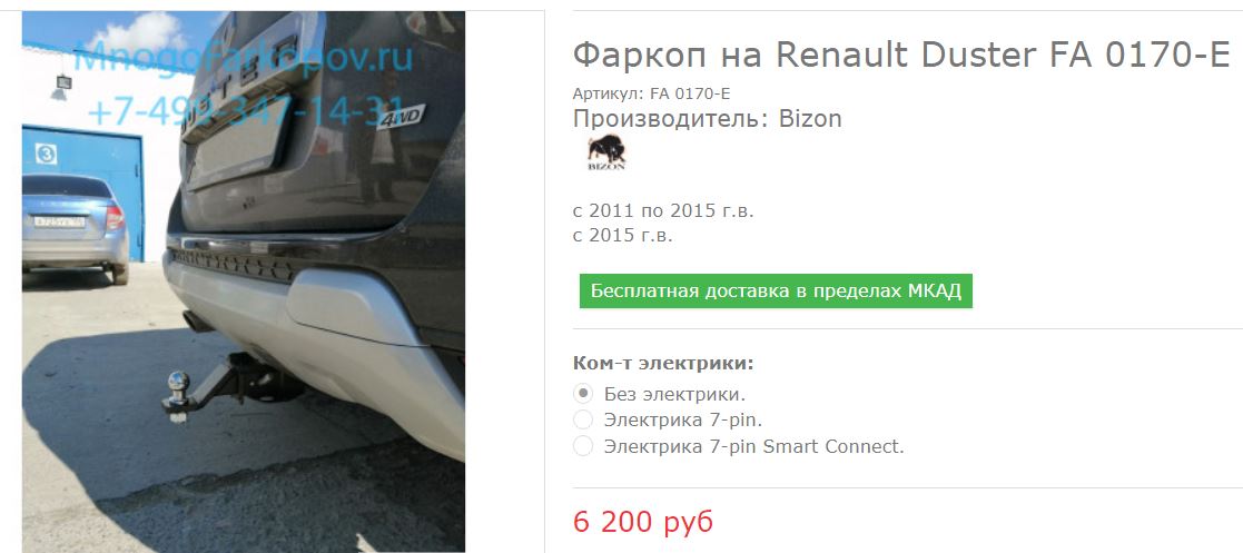

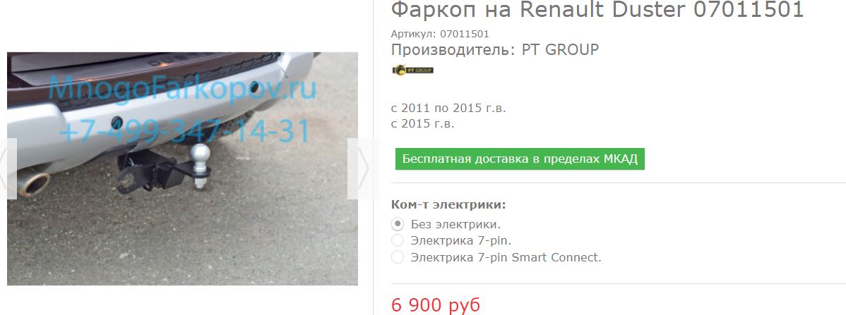

Приветствую !
Подскажите пожалуйста если кто знает, какой из двух фаркопов предпочтительней от РТ Group или Bizon? Дело в том что по дизайну больше всего нравится исполнение под американский квадрат. Где-то на форуме читал что из квадратных зачетный РТ Group. Разница в стоимости 700 рублей.
https://www.mnogofarkopov.ru/89-duster
Последний раз редактировалось Stepan NSK; 03.11.2020 в 08:03.

Тоже интересно!
