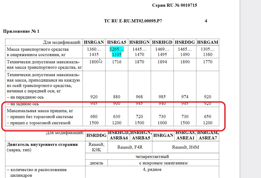

Про фаркоп ещё теперь такая тема: нужно смотреть оттс на конкретную комплектацию, есть ли там тсу. Если нет, машину на учёт с фаркопом не поставить. Недавно так попал с хтрейлом - дилер поставил фаркоп, дал все бумажки, но на сверке машину развернули, т.к. у хтрейла ни в одной комплектации в оттс фаркопа нет. Пришлось снимать, чтоб на учёт машину поставить. Ещё и теперь через экспертизу нужно этот фаркоп оформлять, иначе есть шанс получить приостановку регистрации авто.

Про фаркоп ещё теперь такая тема: нужно смотреть оттс на конкретную комплектацию, есть ли там тсу. Если нет, машину на учёт с фаркопом не поставить. Недавно так попал с хтрейлом - дилер поставил фаркоп, дал все бумажки, но на сверке машину развернули, .
Звонит покупатель моей предыдущей машины, говорит: развернули на регистрации из-за фаркопа. что делать? А фаркоп стоит оригинал. Ну что, к дилеру за сертификатом или снимать его, регистрировать авто и ставить его обратно.
Покажите народу этих м@...ков кто придумал этот бред?

А не поможет ему сертификат и бумага от дилера, если в оттс на эту машину не указан фаркоп. У ментов теперь программа стоит, они в нее vin вбивают, она им конкретный оттс выдает, и в котором четко расписано, что на этой машине может стоять. Если там указано тсу, и оно по факту на машине стоит оригинальное, то никаких более бумаг и не нужно, а если тсу не указано, то дилер не имеет никаких прав на внесение изменений в конструкцию.
Я в итоге снял фаркоп, поставил машину на учёт и обратно поставил. Теперь надо писать заявление на внесение изменений в конструкцию автомобиля, вот тут и понадобится сертификат на фаркоп.

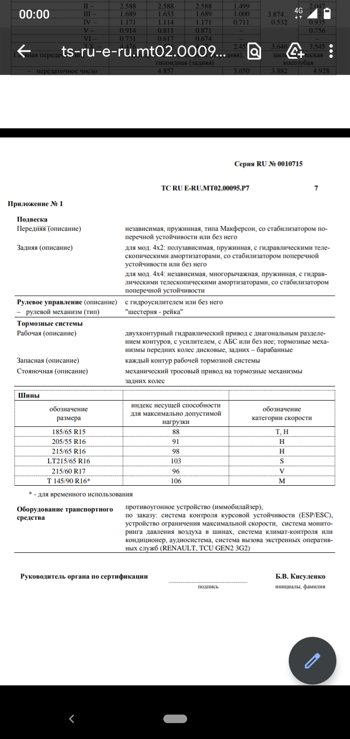

на сайте росстнадарта можно скачать оттс без ментовских программ, я скачал несколько штук без проблем, единственное там поиск не всегда корректно работает, иногда ищет только в строчке где указано введите наименование, иногда общий вверху справа, короче я не разобрался до конца. Номер ОТТС указан в п.17 ПТС. С дастерами проблемы с фаркопом в ОТТС нет, и дорестайл и рестайл указан с фаркопом, про 2021 не знаю.

Завод машины с фаркопом не производит, потому в оттс фаркопов нет и не будет ни по каким письмам и запросам.

Так ведь суть оттс в том, что этот документ описывает все автомобили, а не один конкретный.
Ну так фаркоп можно у дилера поставить или в любой мастерской,на крайняк самому. Главное иметь сертификат на него, что он предназначен для этой машины. В ОТТС все написано, какая модель с каким прицепом может эксплуатироваться. В ОТТС фаркоп не вписывается!!! Вписывается разрешенная масса буксируемого прицепа. А фаркоп является аксессуаром который можно для этих целей установить.
Полный текст можно скачать отсюда. в середине открыть зеленую надпись
