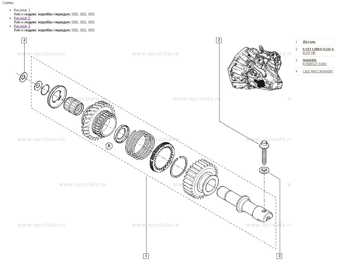

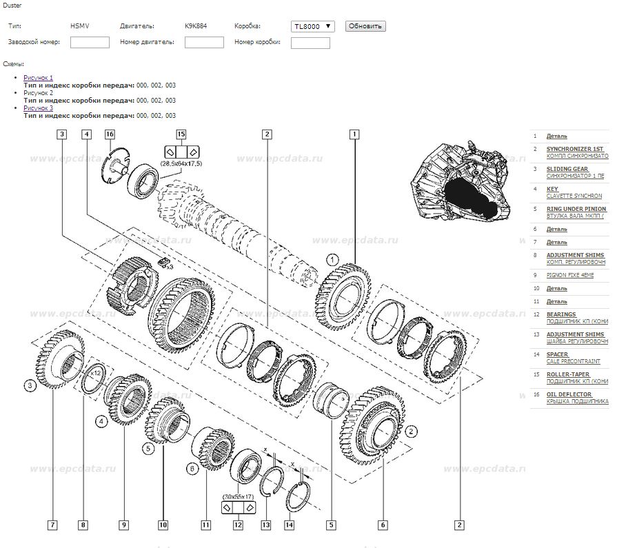

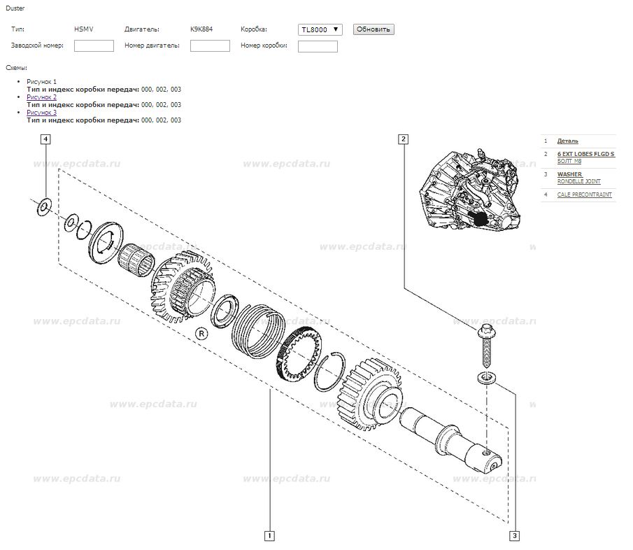

Всем доброго времени суток!
Вот пища для размышлений: http://renault.epcdata.ru/duster/181...obka_peredach/

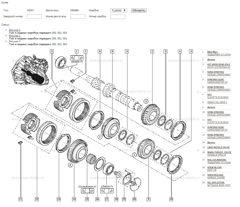

Вот это задняя я так понимаю?

Вот нашел еще такую брошюрку. Может полезной окажется.
Судя по этой картинке это действительно задняя передача (reverse):
marche arrière - франц.передача заднего хода.
Найдено здесь: http://www.powertrain.renault.com/ou...e/transmission
