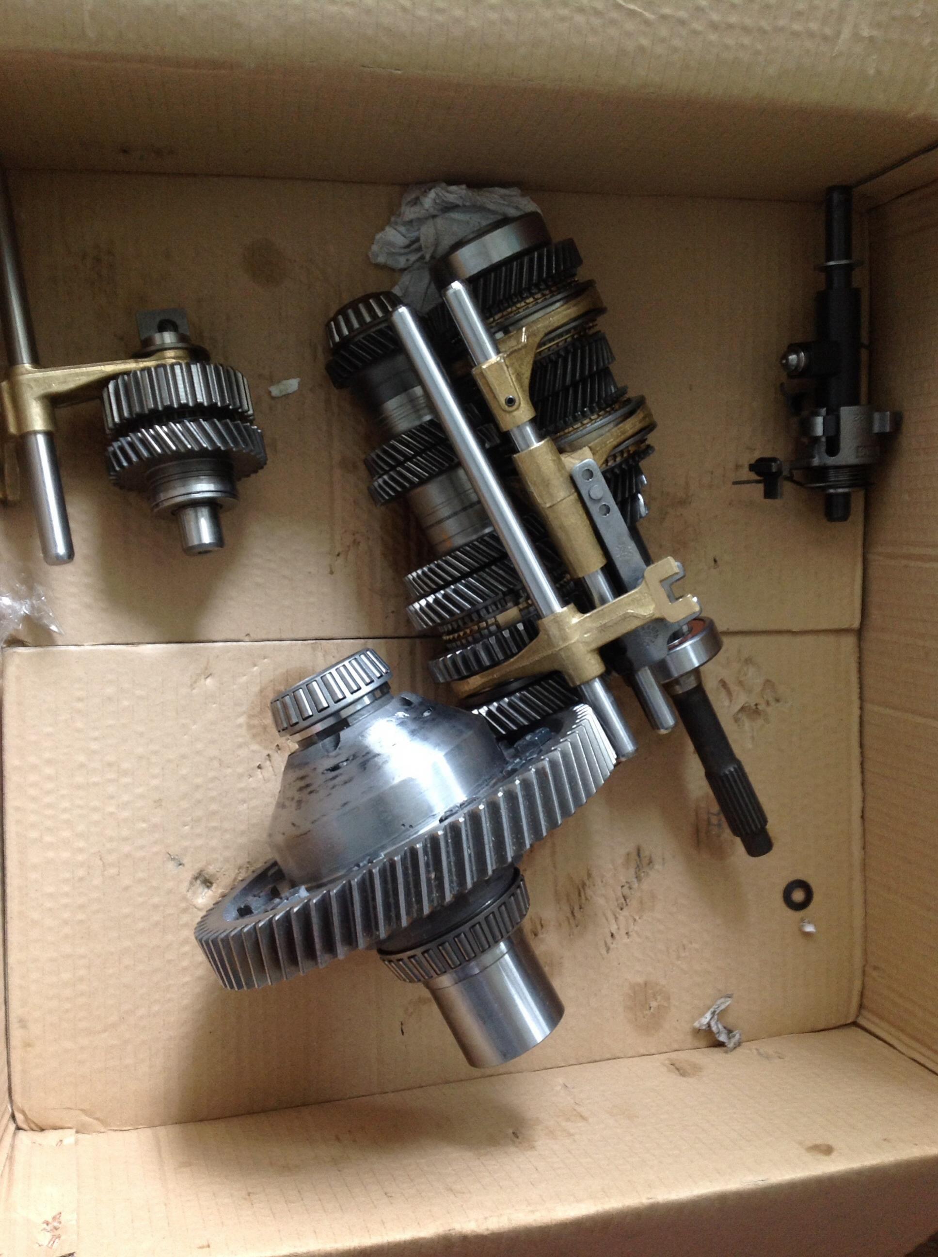

Валы и шестерни TL8 003 для 2л. Дастера 4х4.
Раздатка нужна автомобилям с малой мощностью и крутящим моментом, так же зависит от веса автомобиля и грузоподъемности.
Шестерни и регулировочные шайбы есть, только это интерес виртуальной писанины, а в реале заинтересованных отпугнет цена переборки МКПП 6.
На передний Квайф желающих нет, что уж говорить об шестеренках, которые можно заменить на двух валах, и поставить от дизельного Дастера, плюс многочисленные регулировки, причем 1,6 не протянет такую переборку с удлиненными шестернями без форсирования двигла.
Это в Ниве можно ковыряться, а у Дастера любая коробка хорошая.
И если у вас не отпадает интерес делайте.
