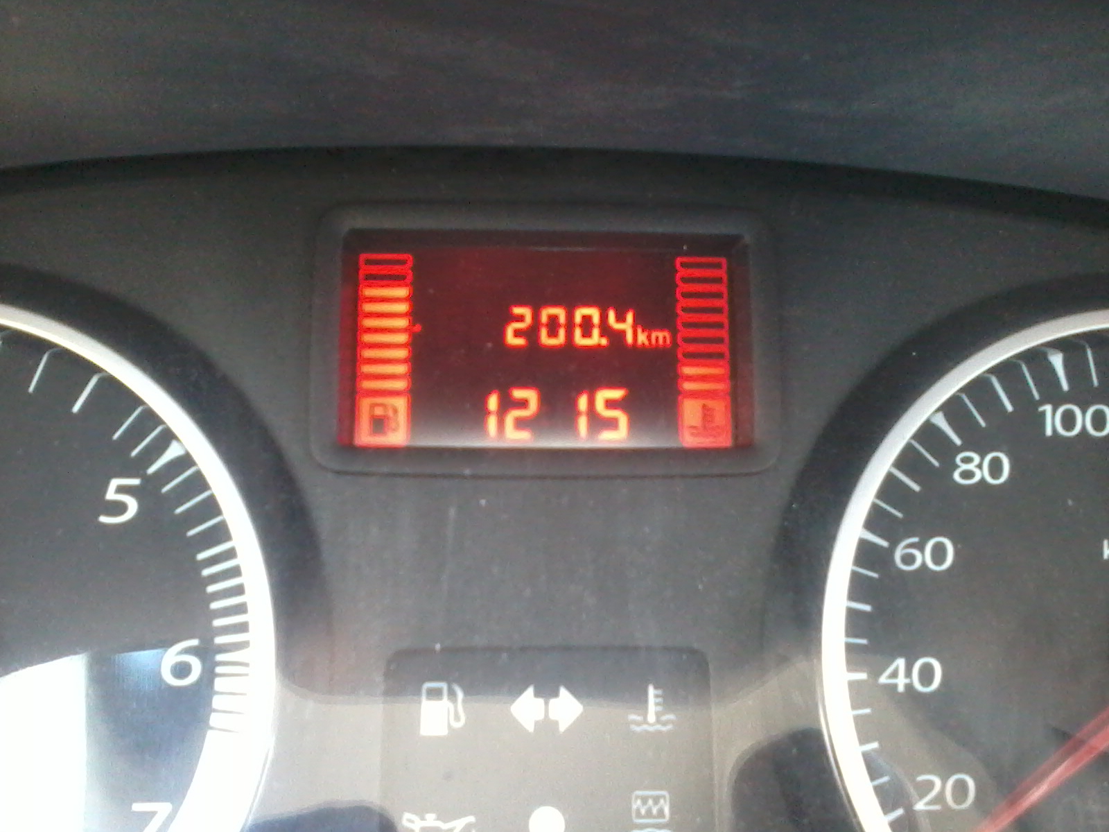

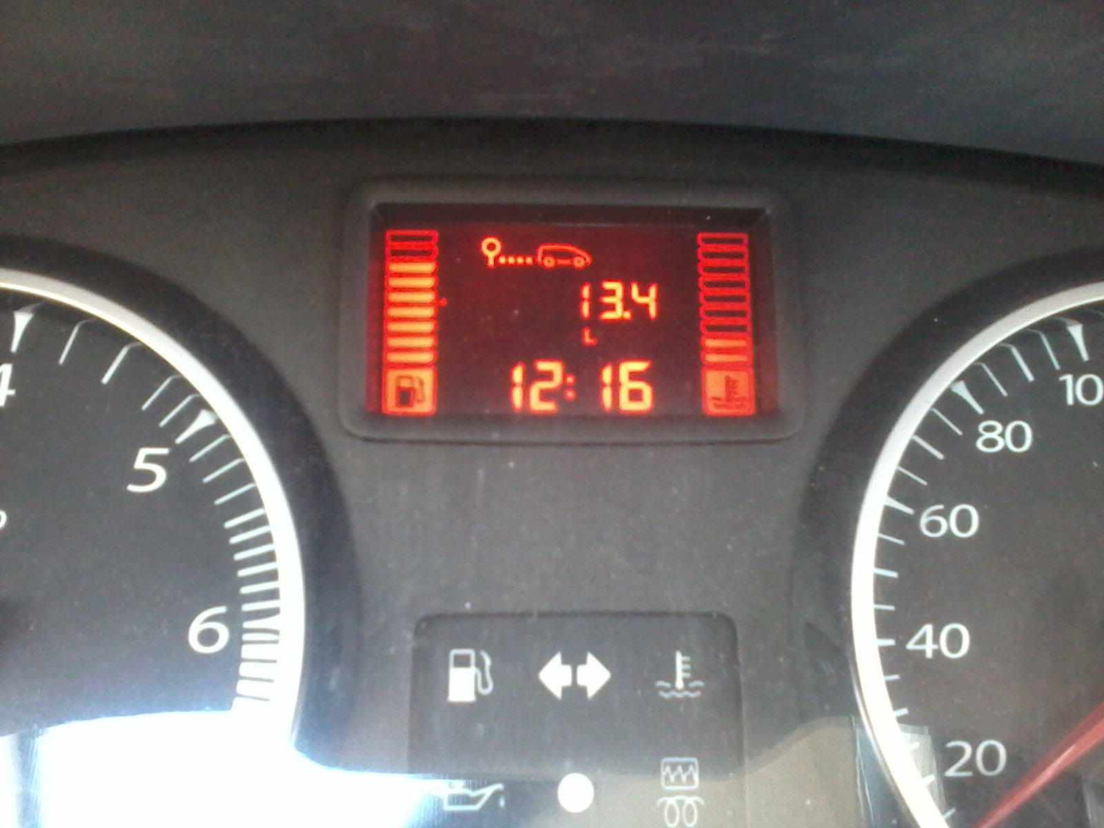

Сообщение от SUV
Могу поделиться впечатлениями от прошивки своего дизелька так как пробежал на прошивке от Руслана (Rusik(rusik-mb)
Искатал в городском режиме, после Duster-Fest-Fish 2014, уже два бака топлива привыкая и изучая новое поведение машины. Вот на третьем баке после пробега 200км посмотрел сколько проглотила машинка солярки, сразу оговорюсь после каждой заправки показания БК скидываю, оказалось 13,4л. Т.к. к показаниям среднего расхода по БК у меня особого доверия нет, то после арифметических действий с топливом и пробегом у меня получилось 6,7л на сотню и это с кондюком и короткими поездками при жаре 38-40 градусов в тени. Делаю вывод что расход у меня по сравнению со стоковой прошивкой упал где-то на 0,6-0,8л, по тому как раньше был 7,3-7,5л.

Re: Чип тюнинг дизельного Дастера.
Сообщение от SUV
Вложение 60112 Вложение 60113
Привет Володь! Уже созрел на перепрошивку! Расскажи мне и всем, где делал, как договориться, созвониться с прошивальщиком (цену ты уже где-то указывал что то в районе 7-7,5т.р.) поправь если чё не так понял!

Сообщение от SUV
SUV, так это у тебя и по бортовому получилось 6,7л/100...прошел 200км и истратил 13,4л(это показание сколько топлива израсходовал с момента последнего обнуления БК)

Сообщение от Carmannick
А вот как раз по БК он показывал 7,3л((( Уже давно перестал на средний расход смотреть, больше ориентируюсь на остаток до заправки или кол-во потреблённой солярки)))
