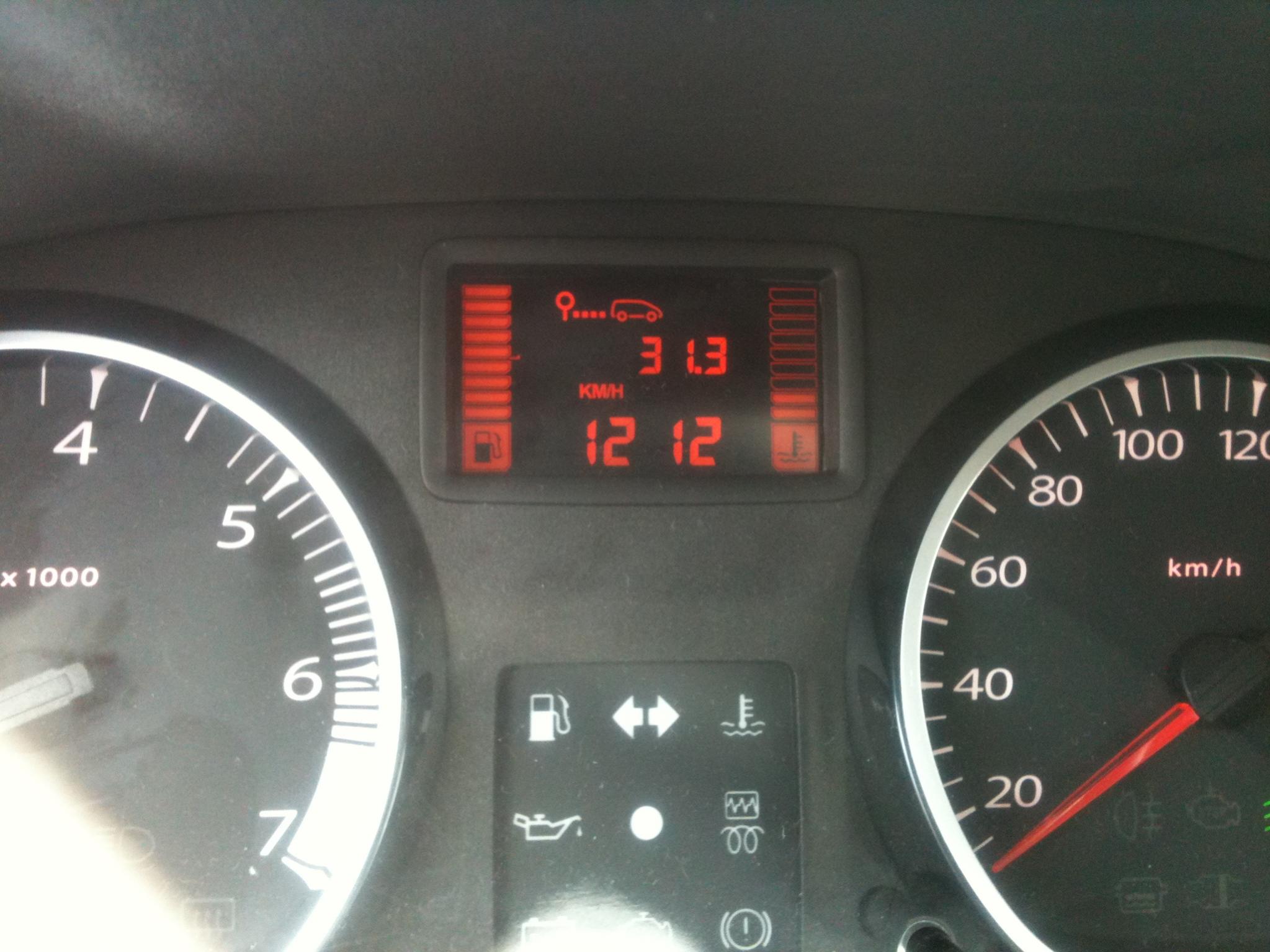

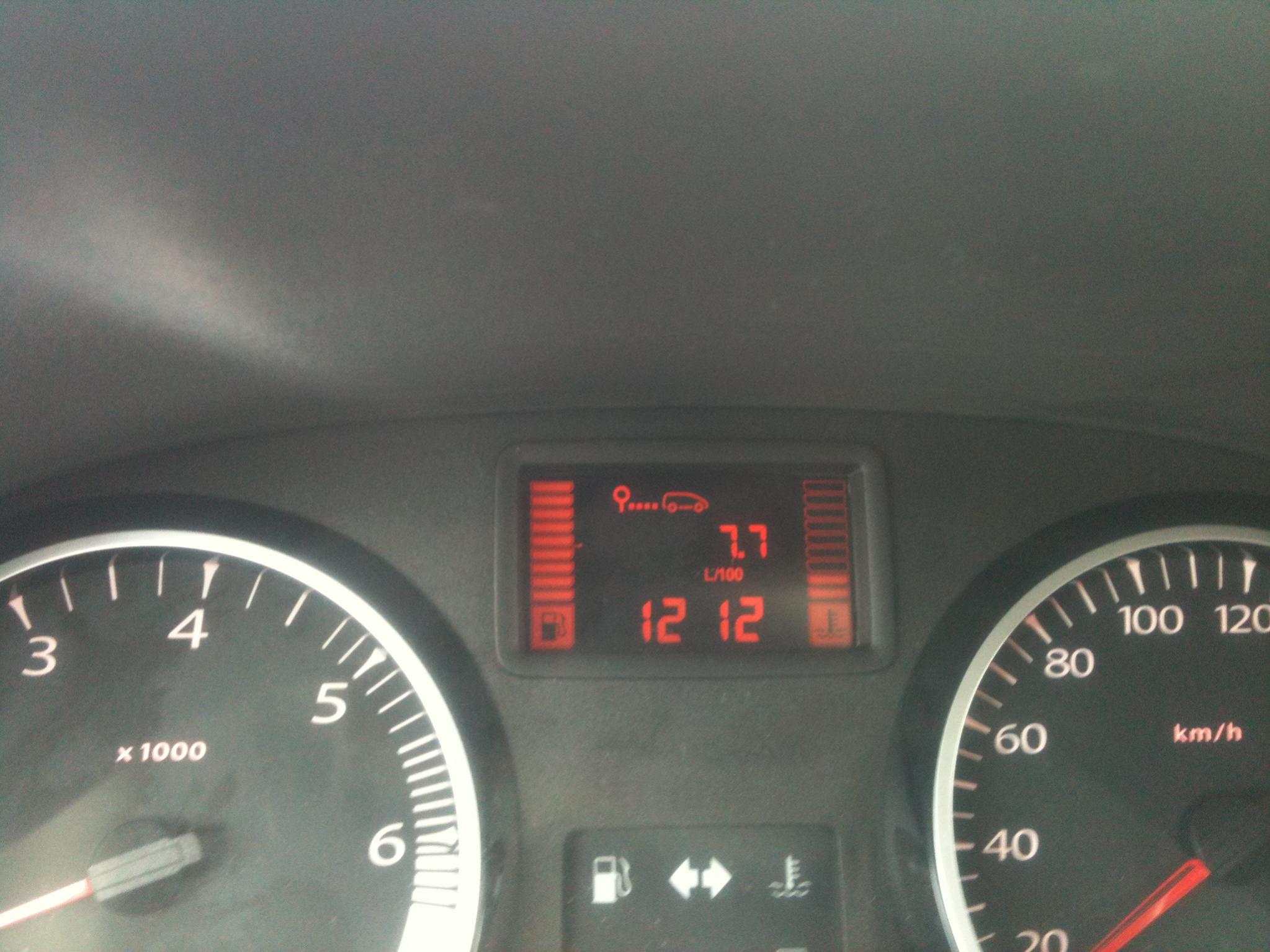

Сегодня у себя сфоткал пока в пробке стоял :
