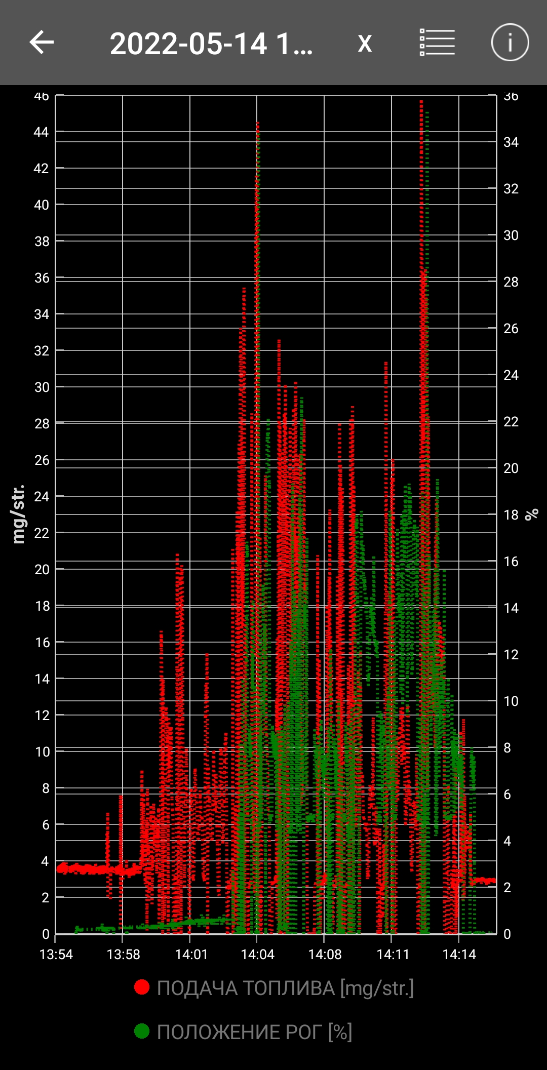

Я тут подзаснял параметры педали газа и степень открытия ЕГР, и что интересно, клапан больше открывается, когда газ отпускаешь.
В общем впрыск и клапан с прошивке связаны между собой и далеко не линейной зависимостью.

Блин картинка не прикрепилась

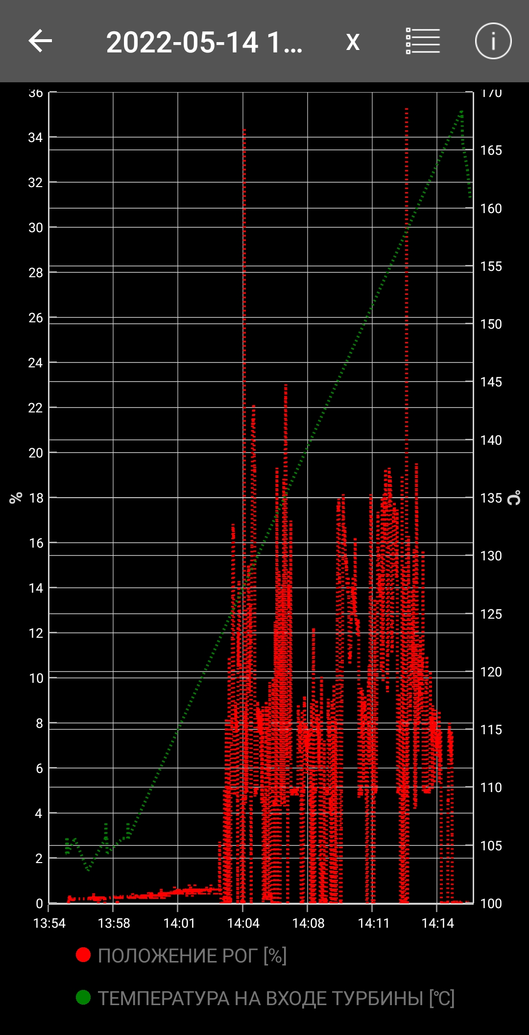

Modigar, интересно будет ли падать (или вообще меняться) температура ОЖ или турбины при открытии клапана?
И как называется софт?
Старый 14.05.2022, 16:31   #1067
Modigar
Аватар для Modigar
Онлайн: Modigar вне форума
Был(а): 16 июн 2025 16:57
Адрес: Дубна
По умолчанию Re: Чип тюнинг дизельного Дастера.
Сергей159, никак не влияет.

Тут есть подача топлива на такт и скважность импульсов рециркуляции ОГ, а где % педали...
Старый 14.05.2022, 16:52   #1070
Modigar
Аватар для Modigar
Адрес: Дубна
Положение педали почему то не записывает софтина, есть показания моентального расхода, примерно коррелирует с педалью, возможно с небольшой задержкой.

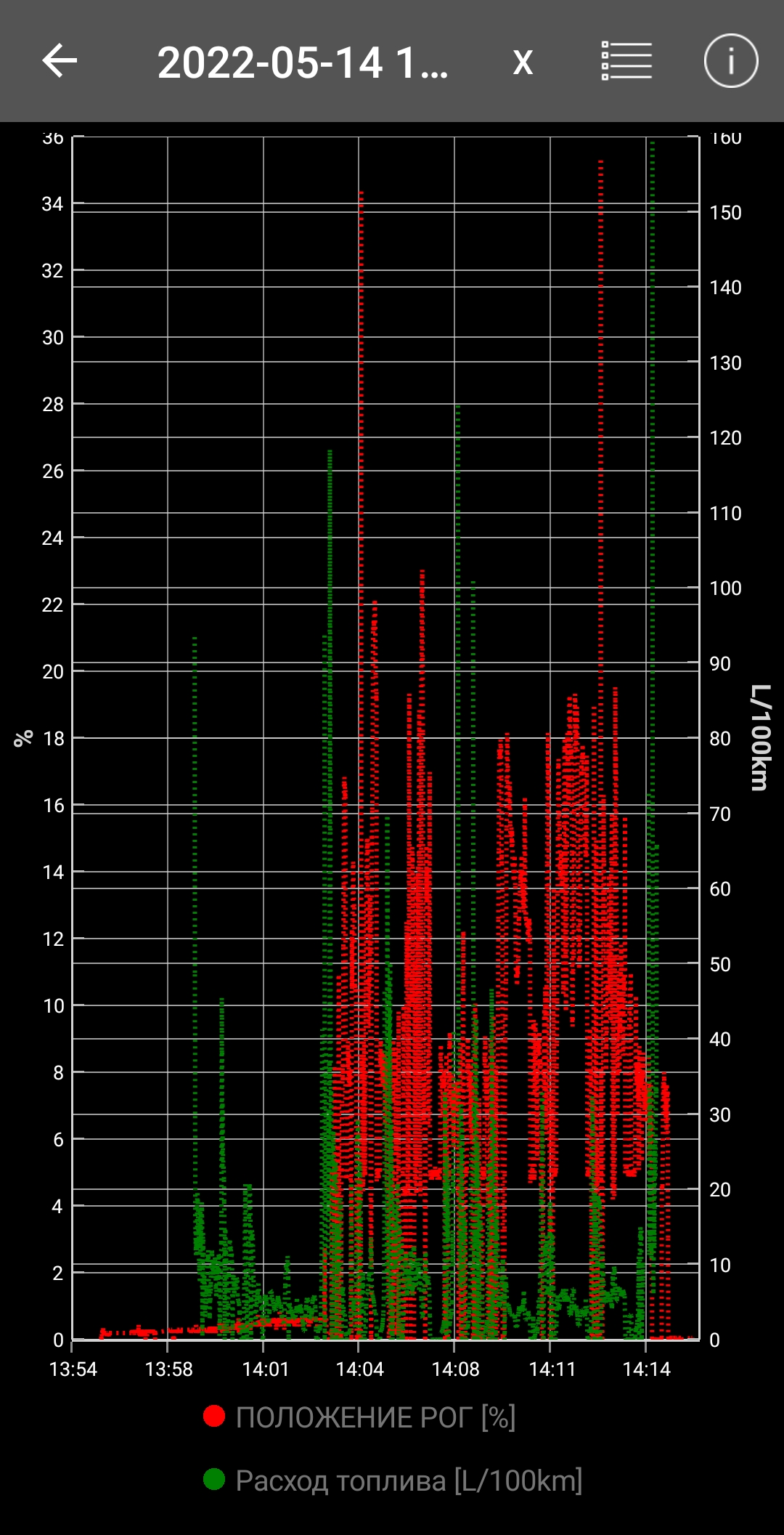

Тогда надо хоть обороты знать . а так не очень понятно , 120л на 100км это тактовый расход может быть и при ХХ...
Старый 14.05.2022, 19:01   #1072
Modigar
Аватар для Modigar
Адрес: Дубна

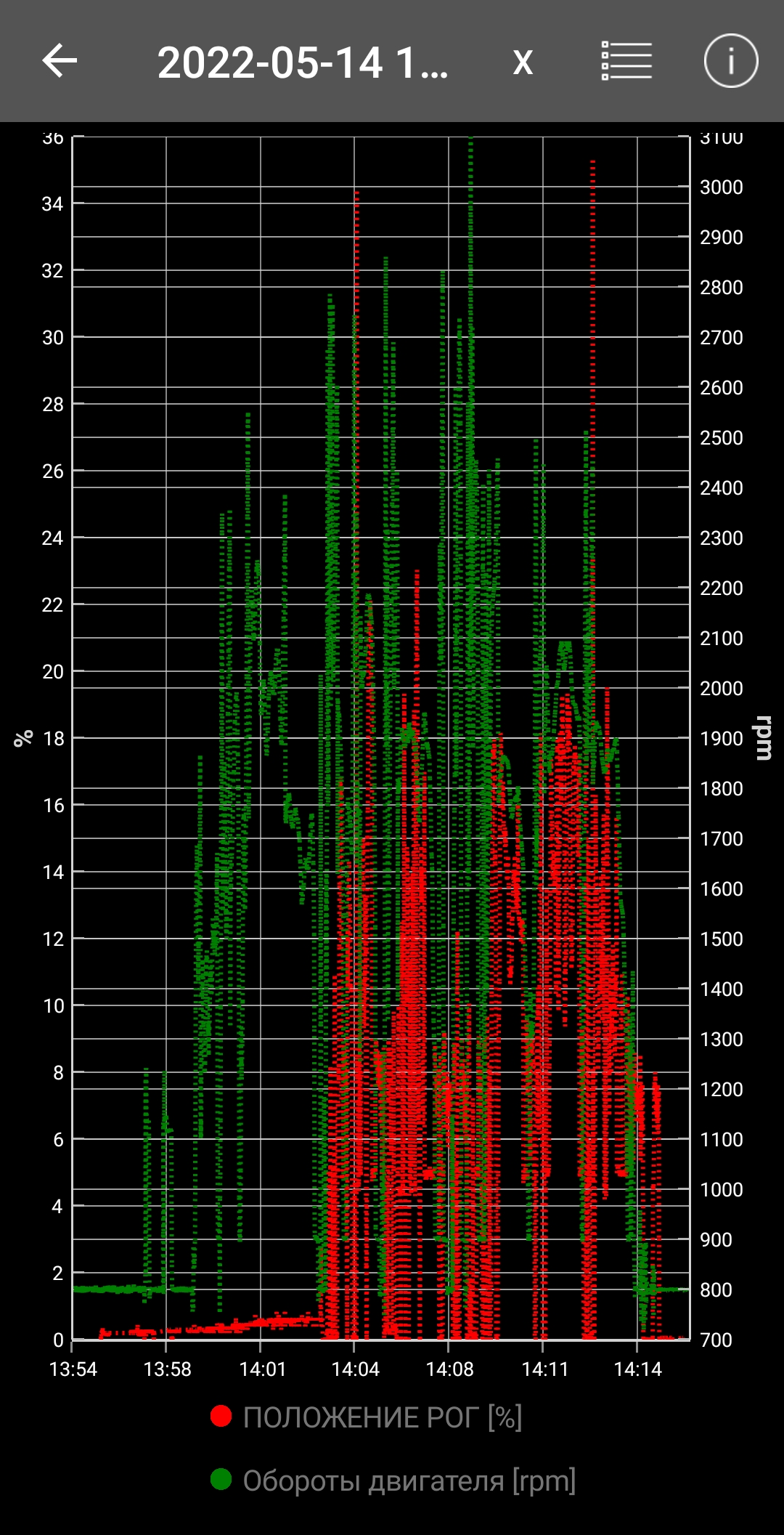

Можешь картинки друг на друга наложить, прога больше 2х параметров не даёт графики строить.
А нет случаем графика темп. антифриза??
Эх..надо было более краткосрочный график снять, не за 20мин, а за одну две...было бы более разборчиво.
Последний раз редактировалось ViBer; 14.05.2022 в 20:55.
Старый 14.05.2022, 20:46   #1074
Modigar
Аватар для Modigar
Адрес: Дубна
А как их накладывать если они все в разное время сделаны???
Это одна и та же поездка
Посмотри внизу на графиках время, у всех начинается в 13:54, заканчивается в 14:14

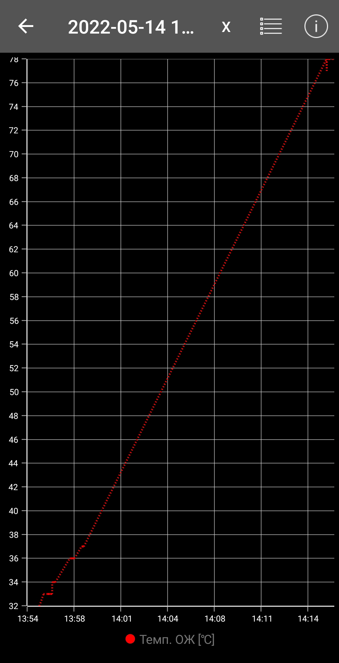

Старый 14.05.2022, 21:10   #1075
Modigar
Аватар для Modigar
Адрес: Дубна
Сообщение от ViBer
Есть
Старый 15.05.2022, 09:39   #1076
ViBer
Аватар для ViBer
Онлайн: ViBer вне форума
Был(а): 17 июн 2025 00:04
Есть
Как то странно, двигатель полностью прогрелся только к концу поездки, а это 20мин. У меня сейчас прогревается буквально за 3-4 мин поездки.

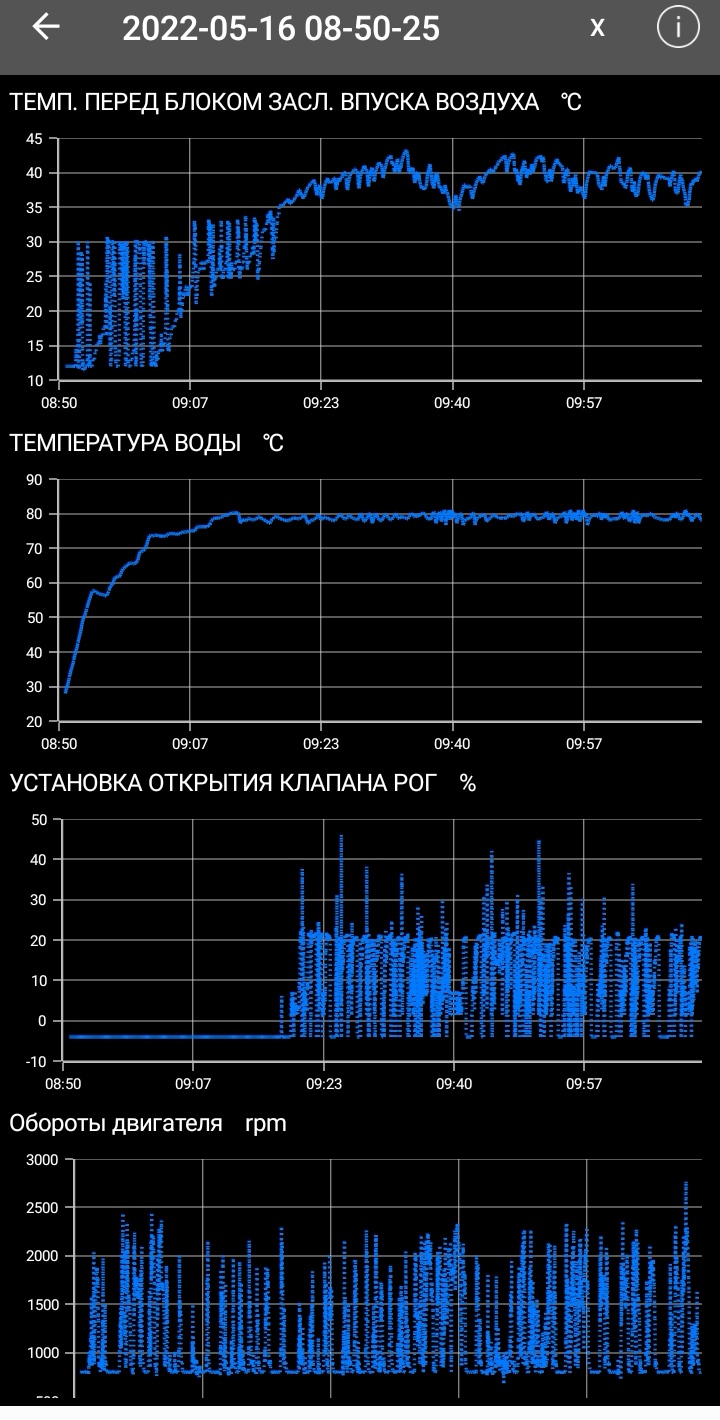

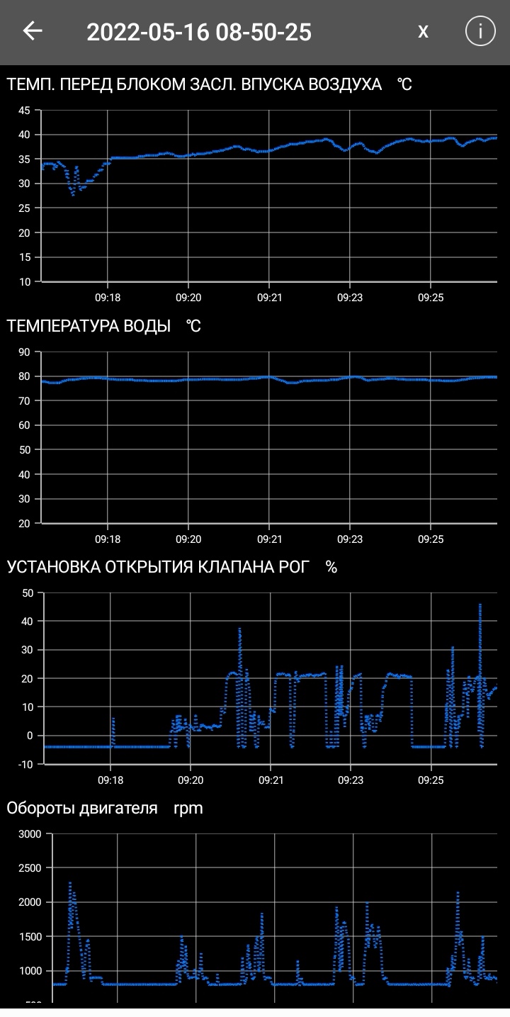

Давно веду наблюдения за этим клапаном ) Пока заметил только одну зависимость: как только температура перед двигателем (после интеркулера) поднимается выше 35 градусов, клапан начинает открываться.
Открывается при частичных нагрузках.
ID:	137542   Нажмите на изображение для увеличения
