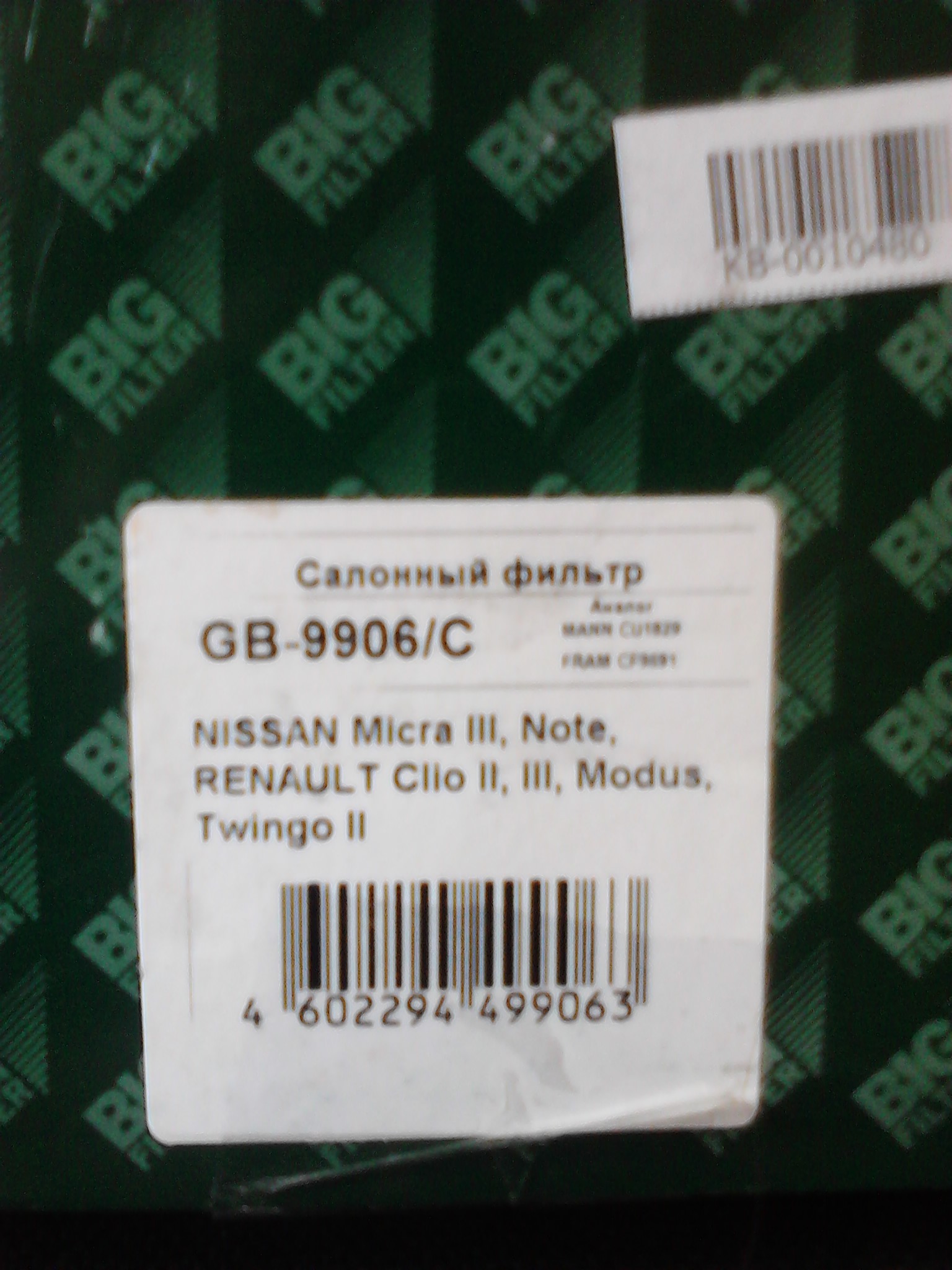

По умолчанию Re: Фильтр салона воздушный Renault Duster. Выбор, замена
Сообщение от alex59 Посмотреть сообщение
Big Filter угольный ставил кто?
Вчера поменял на такой: "BIG Filter GB-9906/C Фильтр салона угольный", заказывал в Экзисте - 355,13 руб.
ID:	56964   Нажмите на изображение для увеличения
