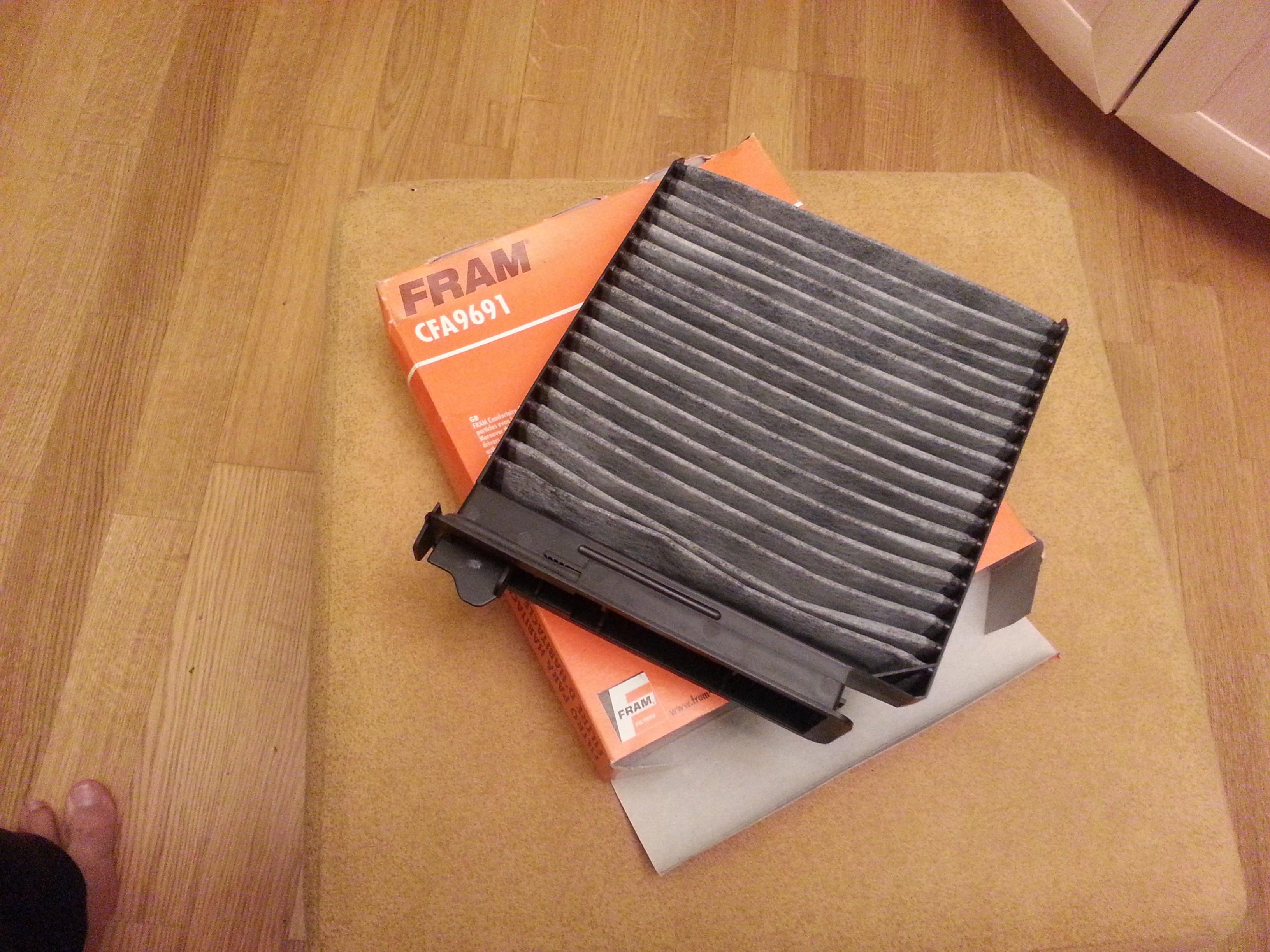

Купил себе такой в Экзисте Fram CFA9691 Фильтр салона, угольный 1шт 1127,84р.
Правда не знаю ставить его на зиму или до весны обождать. Надо посмотреть в каком состоянии родной.

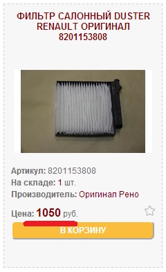

А оригинальный РЕНО угольный почему не купили, по цене он даже дешевле...1123,07 код 7711 426 872
P.S. Цена для Самары.

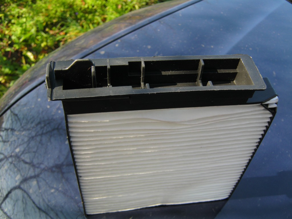

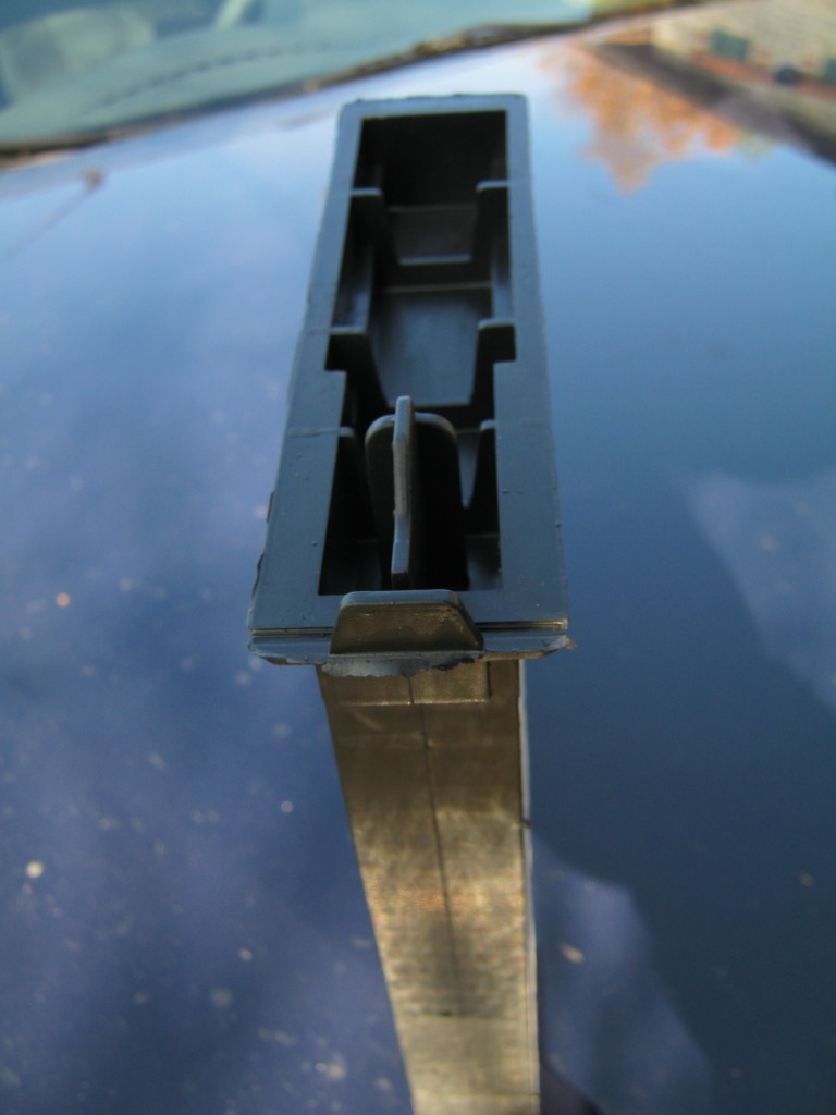

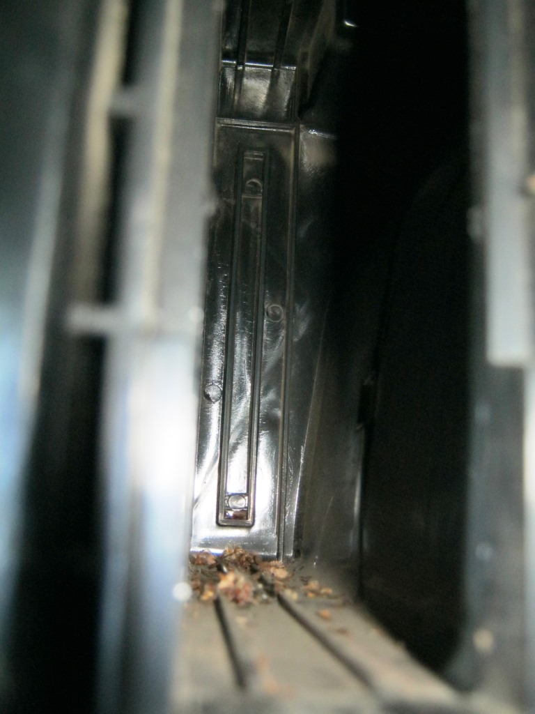

Поставил ASAM. По качеству пластика проигрывает родному Valeo. Маркировка только на фильтрующем элементе нанесена. Фильтрующий элемент бумажный. Края в облое. Но установился и защелкнулся нормально.
Перед установкой камеру фильтра нужно не забыть пылесосом пройти!
Остатки грязи там. И могут мешать при установке.

Вчера все же его поставил, по качеству пластика гораздо лучше родного Валео, выштамповка абсолютно идентична. Сегодня ощутил все прелести нового фильтра, несмотря на то что сегодня гораздо холоднее, в салоне стало на пару порядков жарче.

сегодня поставил себе такой фильтр, сначала не защелкнулась защелка, потом все получилось, так как язычок фильтра надо заправлять не внутрь а наружу. кстати, если поставить сеточку на воздухозаборник в районе стаклоочистителей-в нише салонного фильтра меньше листвы и мусора будет-пробовал кто?

Igorello
А никто не обращал внимания, что последний лепесток фильтра оригинального напрпавлен в сторону двигателя, а у многих аналогов в салон. И это, по-моему, не правильно. Потоком воздуха он будет отгинаться, плюс между корпусом и каркасом фильтра пыль продувается, т.к. там не может быть герметичности
Верное замечание, сейчас полистал тему, действительно лепесток располагается везде по разному.

Igorello
На логанах, приклеивали дополнительную полоску бумаги, что бы плотнее прилегал к задней стенке и не парились.

Не знаю, правильно это или нет, но у меня в комплектации Аутентик 4wd салонного фильтра не было вообще. Сегодня полез его менять, а там вместо фильтра просто заглушка держателя.
А я-то почти год не мог понять, почему мне в салон то снег, то мелкие кусочки листьев летели. Теперь понятно.
Спасибо большое Петровскому автоцентру, что не сообщили мне об отсутствии этой детали. Столько всего пытались впарить, а про фильтр ни слова не сказали, и про отсутствие ковриков в салоне кстати тоже.
Кстати, поменял сам после просмотра вот этого прекрасного видео:
http://www.youtube.com/watch?v=3-LTOyXkFA8
