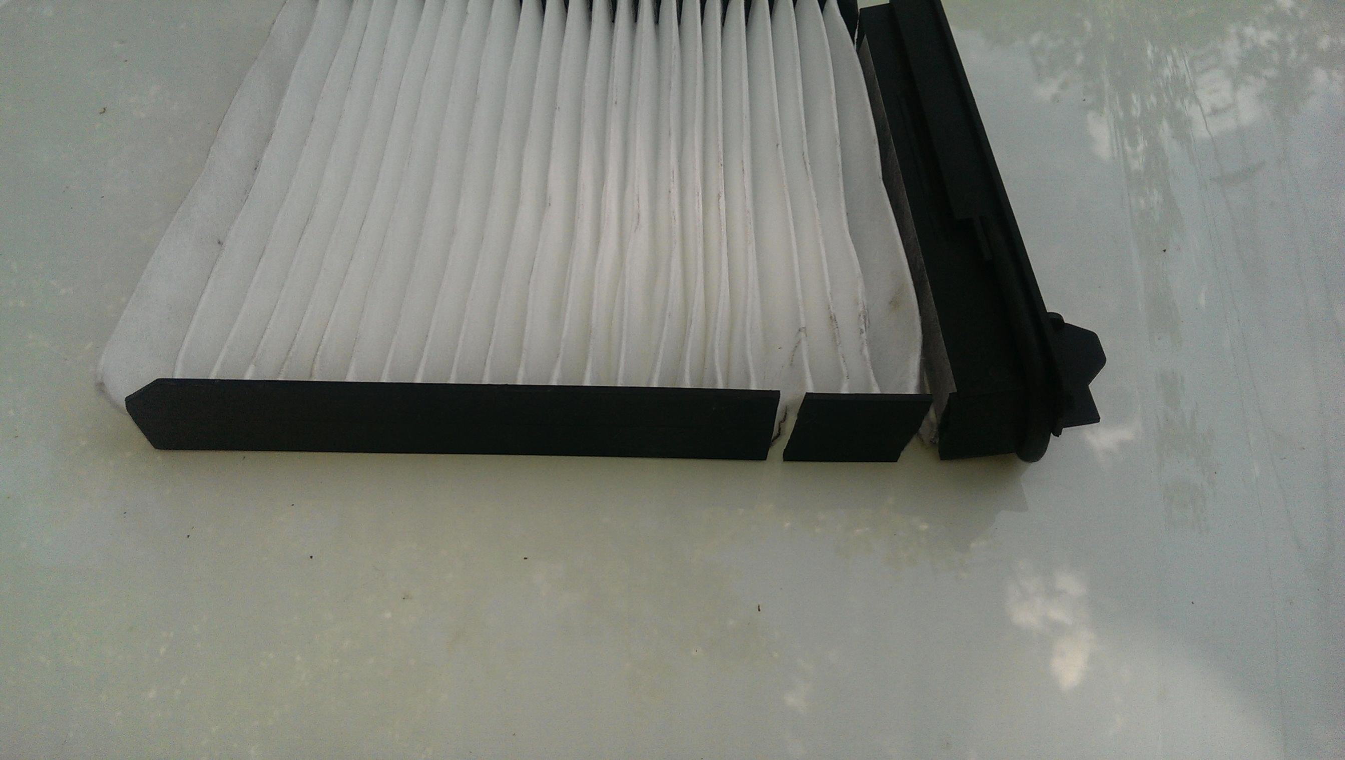

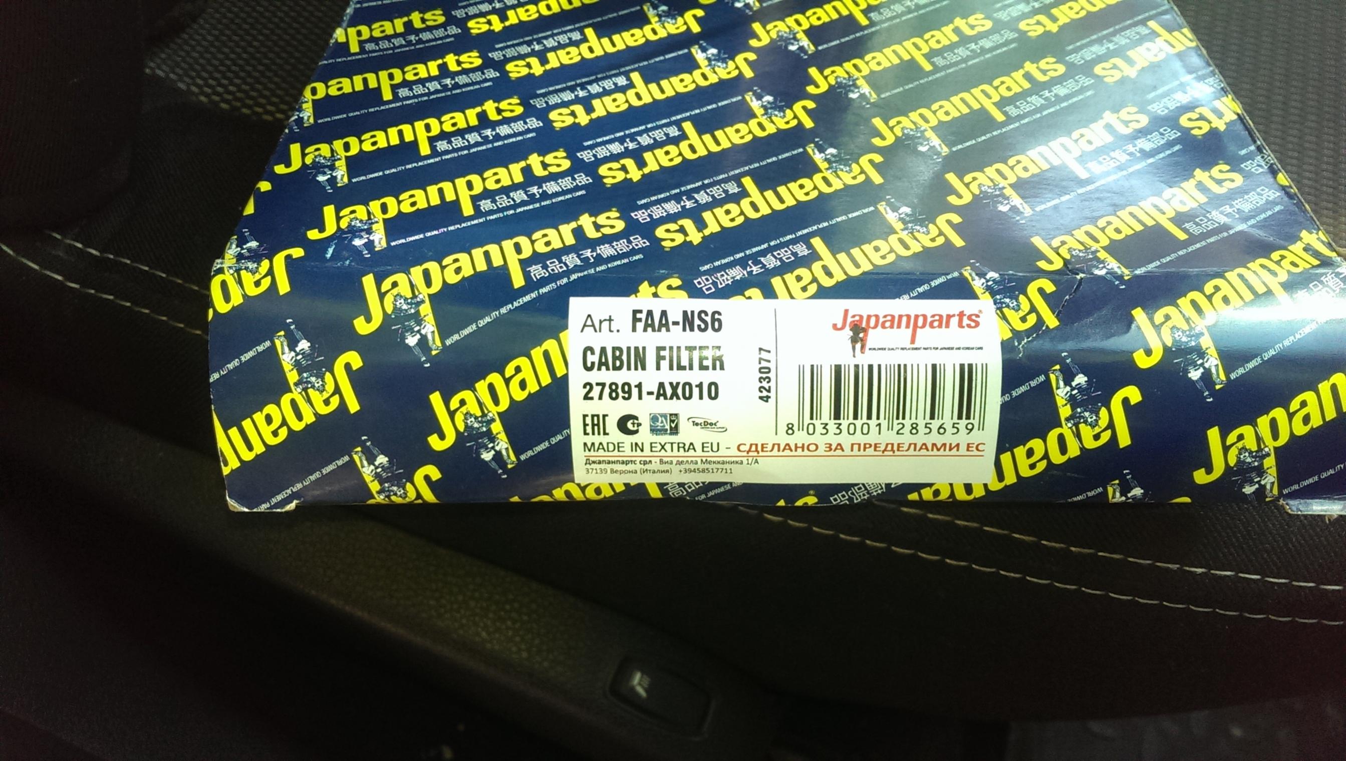

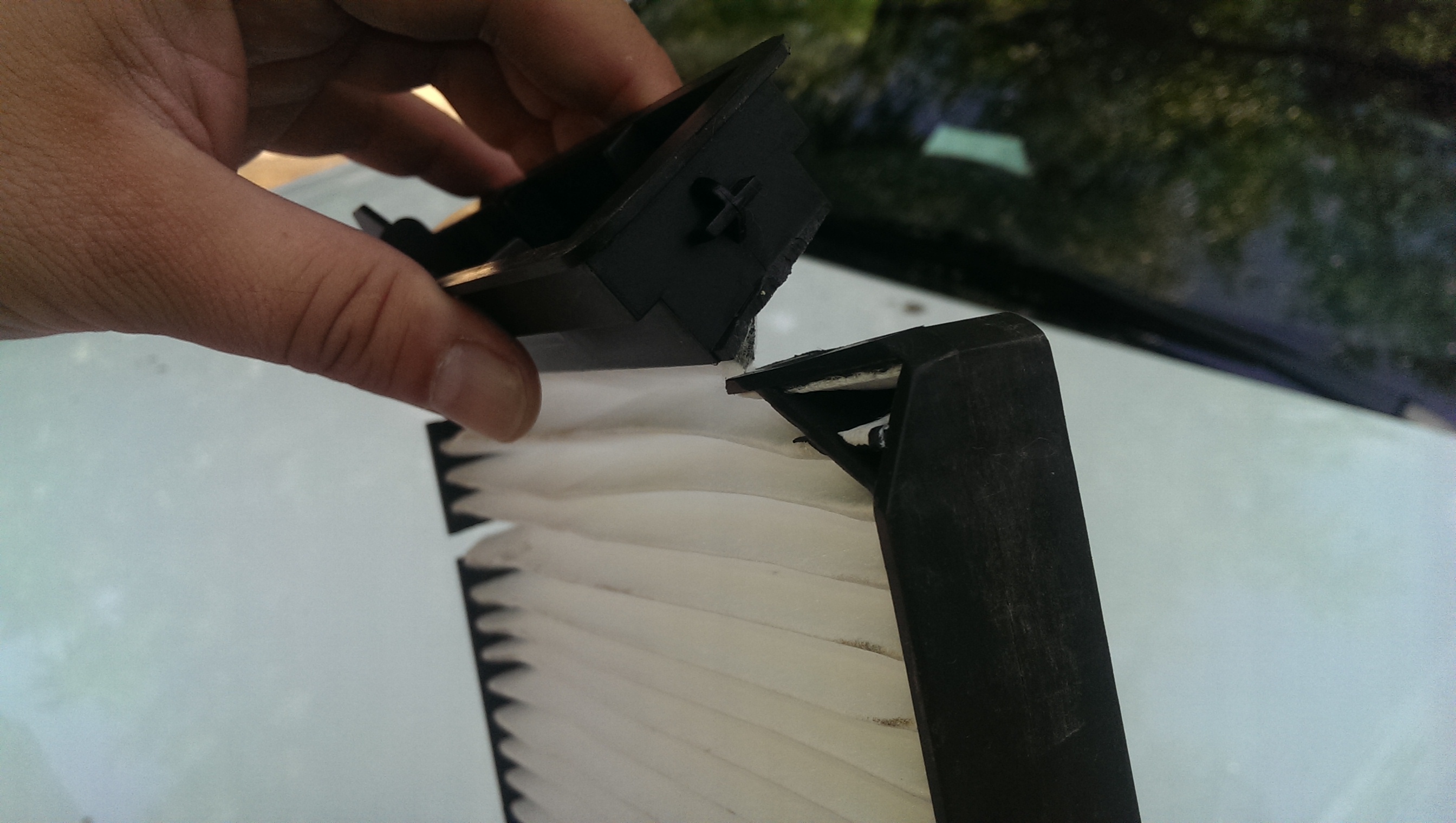

JAPANPARTS FAANS6 Пластик тонкий и жёсткий,при попытке поставить сломался в нескольких местах из-за того что фильтр чуть не соответствует размерам оригинала

Недавно купил такой недорогой заменитель... г... редкостное.Пластик тонкий и жёсткий,при попытке поставить сломался в нескольких местах из-за того что фильтр чуть не соответствует размерам оригинала.Не попадитесь как и я.

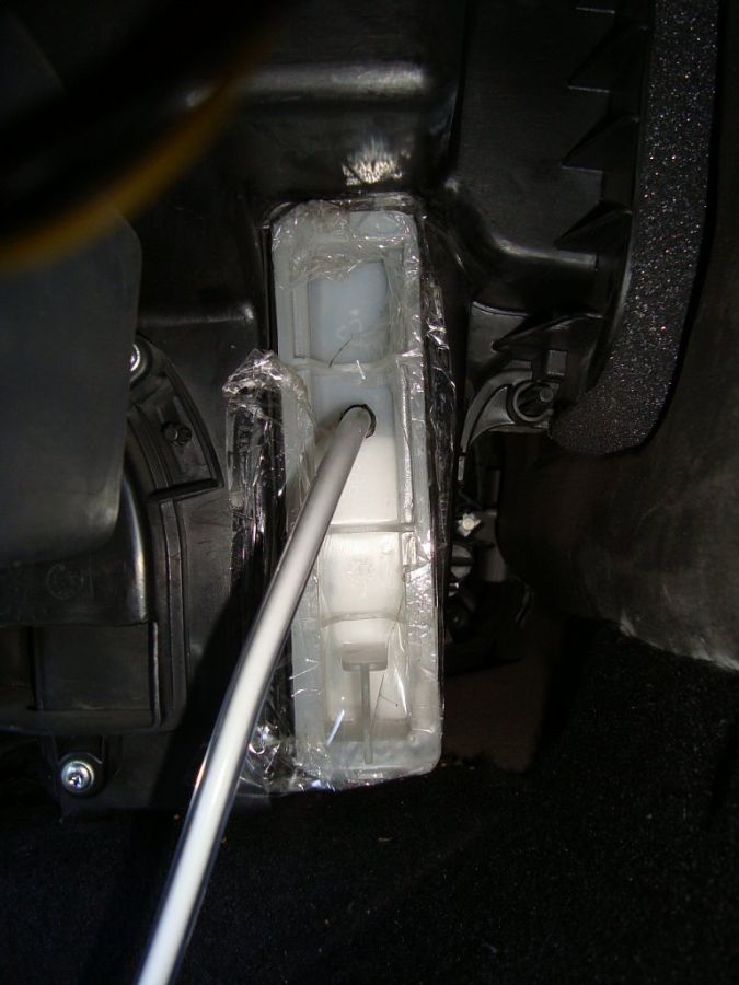

А из бушного фильтра делал кто нить приспособу для промывки испарителя? На логанах такое практикуют. Всю дрянь вымывает.
http://renault-drive.ru/base/renault...dicionera.html
Не выкидывайте старый фильтр
Да,именно так и мою каждой весной.Тазик под авто,заклеивать скотчем в местах прилегания "крышки" салонного фильтра не требуется.Инструкцию применяю описанную на баллоне средства.(у каждого производителя отличается).

Интресно как на сервисах моют без такой приблуды? Если снизу вверх в слив заливают, то откуд она полезет?

В Нижнем Новгороде моют через верхние воздуховоды...по крайней мере так мне на Логане промывали.
