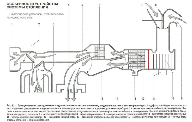

Ну во первых лично Вы это не все, кому то может и полезно будет. Во вторых объясните каким образом через крышку воздух в салон попадает и в дефлекторы, крышка у меня дырявая что-ли, так и в этом случае она будет в ноги переднему пассажиру только воздух гнать, что-то Вы уже заговорились однако. В третьих это Вы начали всё оспаривать, а не я. Лично я Вашего мнения о том что поролон не пропускает воздух, не спрашивал, Вы сами в это влезли хоть и не правы. Карбюратору для приготовления топливной смеси нужен воздух, и во многих двигателях там стоит поролоновый фильтр. Так что не городите чушь и не передергивайте.

Capri73
Мое мнение про пропускание воздуха или плотность тела по физике?
Поролон? Ой, ли........или подобие поролона около карбюратора?
У крышки фильтра, если Вы заметили, отсутствует уплотнитель априори...вот Вам и как воздух из-под крышки попадает в салон - путь наименьшего сопротивления - упираясь в поролон, большая часть воздуха пойдет в щель около крышки и всего лишь.....
А так....оставайтесь при своем мнение....мне-то что с Вашей машины? Главное, чтобы такие переделки 5-ти копеечной детали не стали заразительными и не приподносились как должное.....
Вам успехов в дальнейших переделках в своей машине....

Lelik76Rus
Нужно схему отопителя.
Вот, примерно так-красная черта какбе фильтр..)))

прибалт11
Lelik76Rus, зачем? Вытащи фильтр (это ж не сложно) и посмотри на крышку фильтра - нет никакого уплотнения. Даже тему создавали....или здесь ранее писалось....про отсутствие уплотнения и сечение оттуда воздуха.....
Ну и мощность вентиляторного движка оцени - что он там протянет сквозь поролон.....
У широкой части , которая внизу есть уплотнение.
