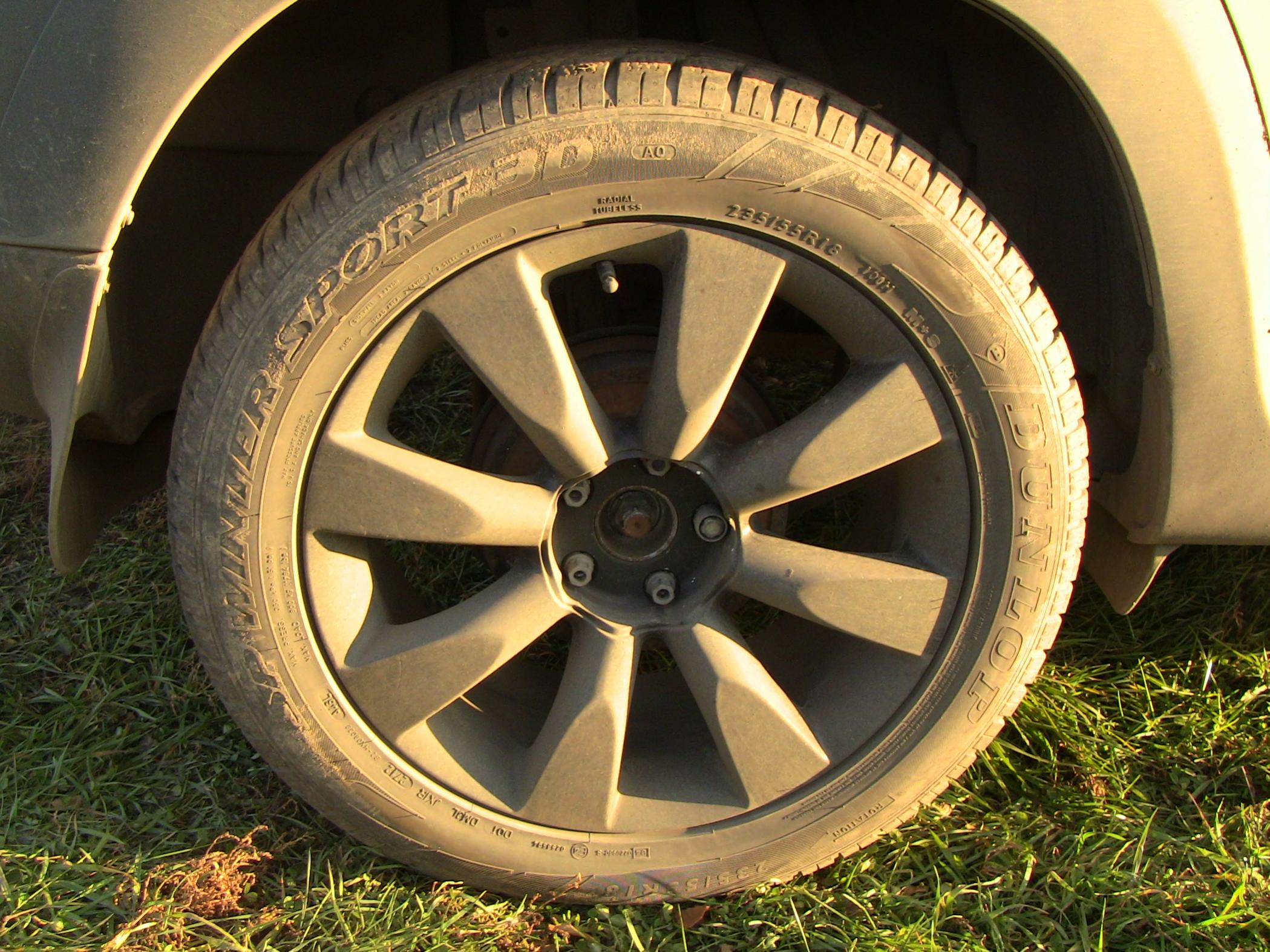

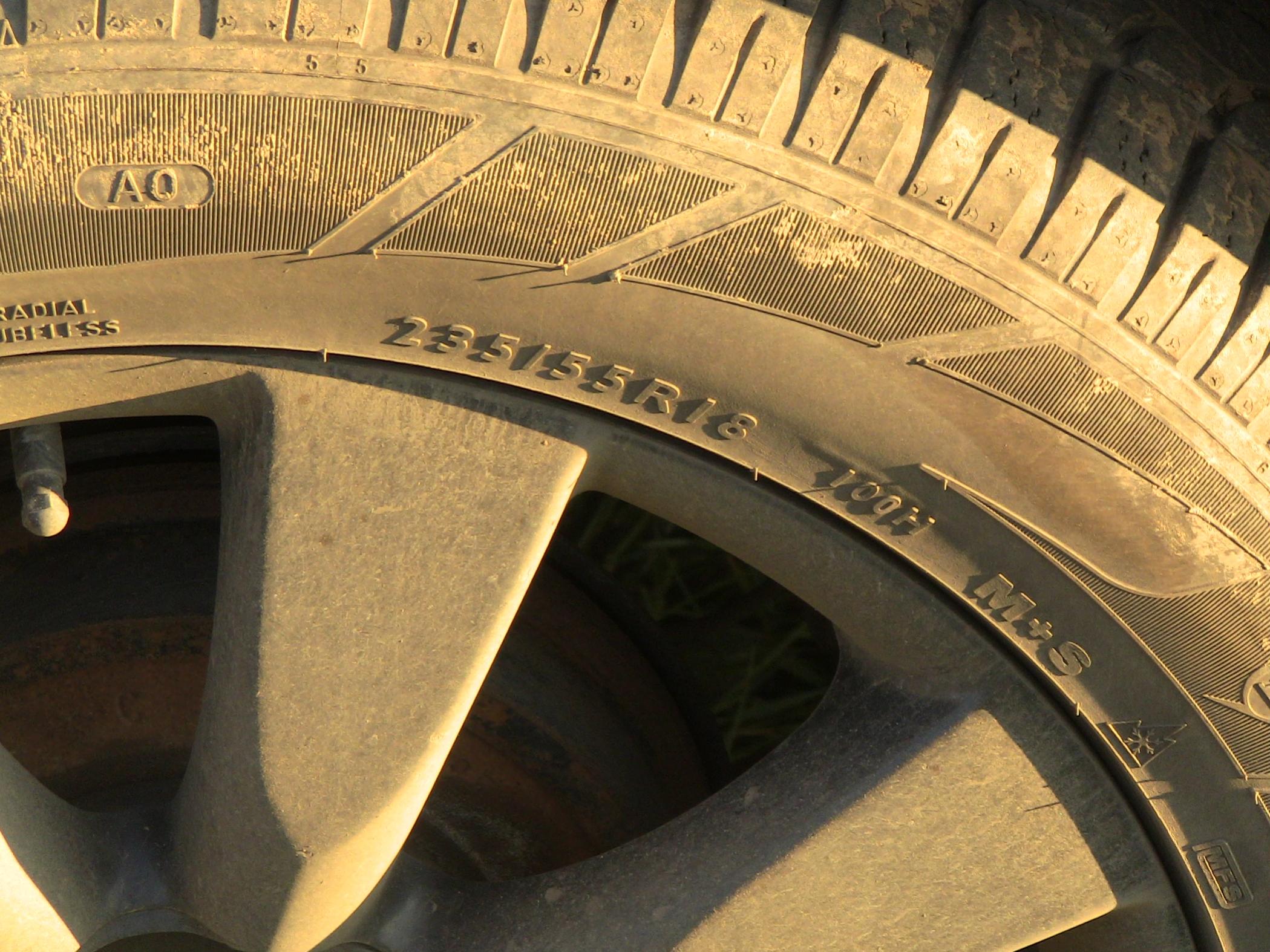

Резина Regas'a зимняя и летняя сразу
Ничего не трет

можно смело ставить
