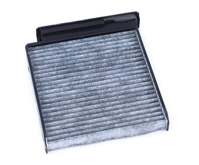

Я пошел по стопам Михалыча и заказал на озон фильтр
https://www.ozon.ru/product/sibtek-f...ht-1093638149/
вот только тот это фильтр или нет. С новыми дастерами какаято неразбериха у меня возникла. Есть кто ставил такой фильтр на новый дастер 2.0?

Так на новых дастерах разве не другой формы фильтр? Как на новых логанах. У меня не угольный,фигня все эти пропитки,воткнул самый дешовый,и выкинул. Лучше два дешовых поменять почаще,за туже цену.

Re: Фильтр салона воздушный Renault Duster. Выбор, замена
https://ozon.ru/t/W48EyQn
Такой нужен на 2-й Дастер.

Вот опять двадцать пять...я на этомже сайте под фильтром о котором вы говорите читаю в вопросах
https://www.ozon.ru/product/filtr-sa...&tab=questions
и что получается? совсем запутали меня бедного...
цитата;Здравствуйте на рено дастер 2 2л выпуск 2021г подойдет
михаил п.
0
ТД Автокомпоненты
15 апреля 2023
Здравствуйте. Нет, не подойдёт. В нашем ассортименте есть два варианта угольных фильтров на Ваш автомобиль - артикулы FS-031C и AC2505C. Они подойдут.
Вам помог этот ответ?
вот я и купил АС2505...сейчас пойду и посмотрю что и как....

VLADVEB
, я на своем уже 3 раза салонник менял, брал той формы, как выше выложил по ссылке.
С пластиковой заглушкой не подойдет!!!
Заглушка у нас не сменная, снимается, меняется фильтр, ставится обратно.

Михалыч35
, Да Вы совершенно правы. Фильтр который я снял (родной) без всяких пластиковых заглушек, просто голый фильтр. Крышка от отсека для фильтра идет отдельно и не меняется при замене фильтра, как это было на первом дастере. В итоге поставлен FILTRON K1321A угольный, афильтр АС2505С не подходит он со своей пластиковой крышкой. На озоне продавец ввел меня в заблуждение. Теперь у меня есть салонный фильтр от первого дастера кому нибудь в подарок.

На новых дастерах разные фильты, есть старый вариант идет на 1.6 передний привод, есть еще кокой то для новых 1.3 турбо если стоит климатконтроль и есть для моего 2.0 с кондеем....это со слов продавца у которого я только что купил фильтр.
