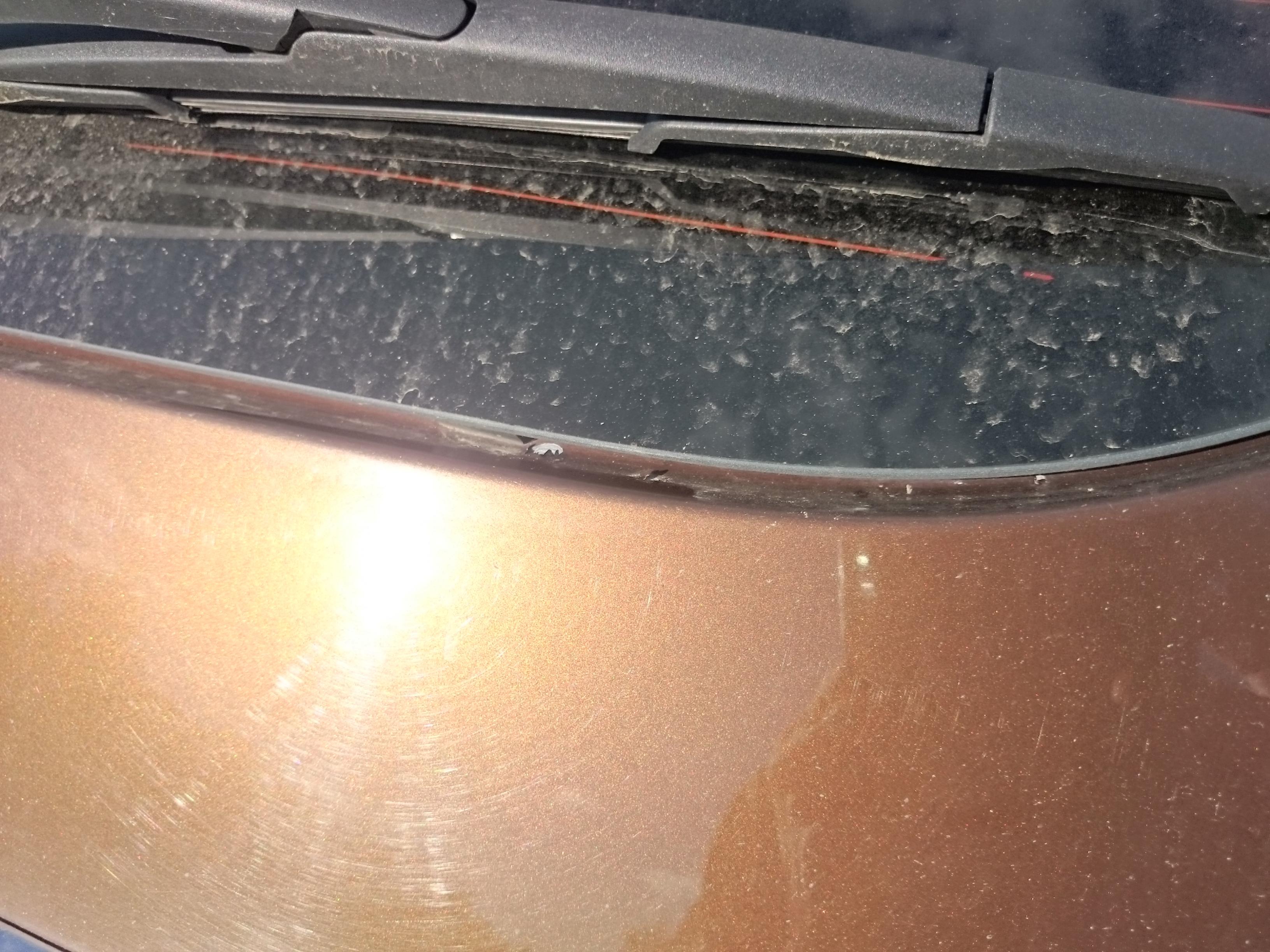

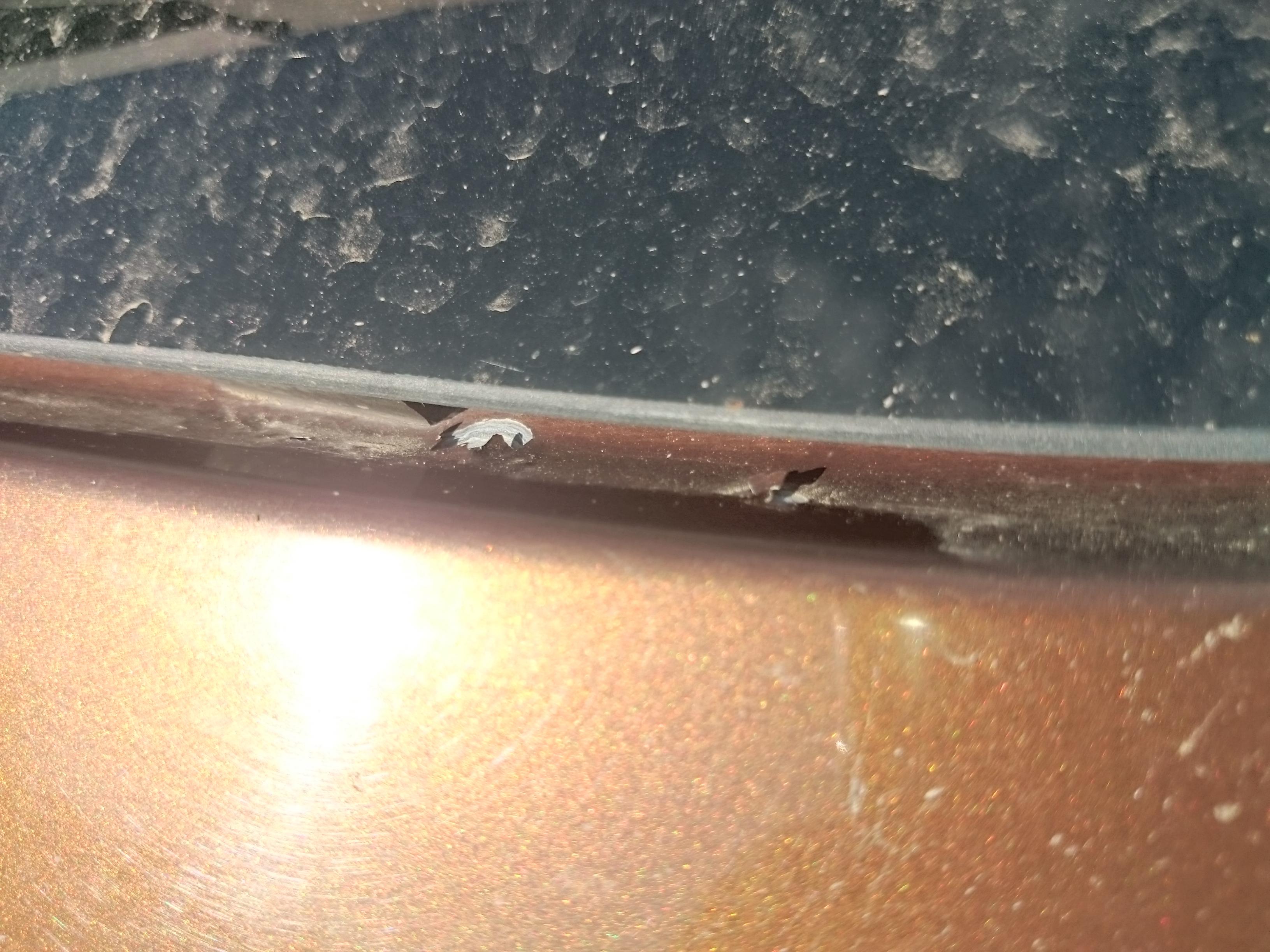

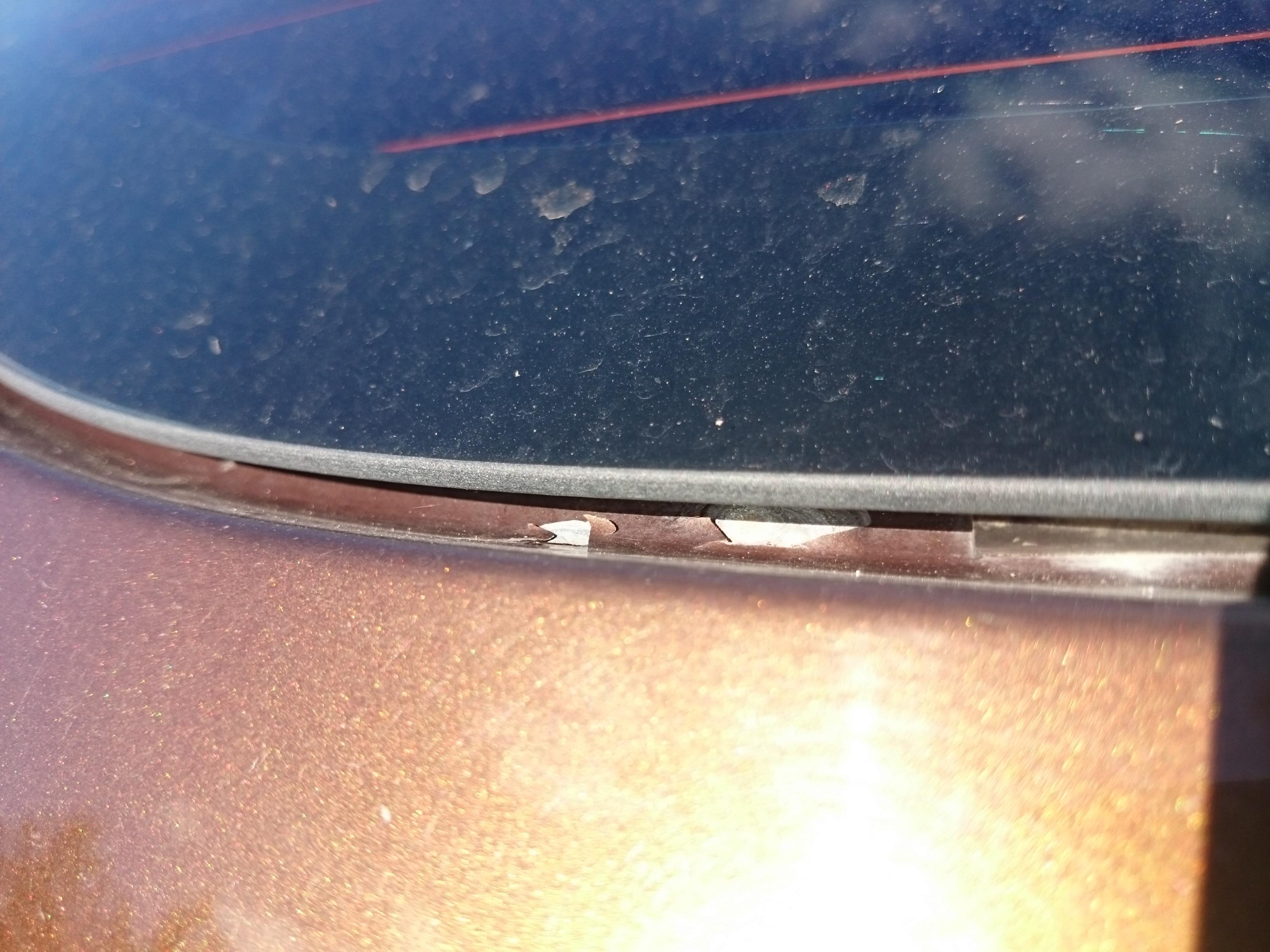

Обнаружил на 5-й двери сразу после края стекла по нижней его стороне отслоения краски

Поеду к диллеру как время появится!

Охренеть, просто слов нет! Интересно что теперь дилер скажет? Камушками набило?
Завтра пойду у себя проверять.

По хорошему там и стекло перевклеивать нужно: снимать, красить, потом клеить. Хуже нет, чем рамка сгнившая.

Хуже только сгнившая стойка) На самом деле никаких проблем с рамкой нет, когда на специализированном сервисе по замене стекол менял лобаш, просто болгаркой зашкурили потом какой-то фигней промазали и через пару часов стекло вклеили. Никаких проблем не было, стекло не текло.

Проблемы начинаются, если запустить и вовремя не сделать. Бывает вокруг стекла все тип-топ, стекло сняли - сюрприз! новое клеить не на что! А в таком месте как на фото ничем не подлезешь, нормально не зачистить и че там под краем стекла творится - фигевознает.

Пока до этого далеко, но стеклышко по любому снимать, чтобы провести качественный ремонт.

Судя по тому что места не покрылись ржавчиной там оцинкованно, а в процессе ремонта не снимут ли слой оцинкованный и не появится ли потом ржавчина в местах ремонта?!

Там где краска слезла - все равно зачищать нужно. Если нормально подготовят поверхность и покрасят - ниче не появится, т.к. ржавчины еще не было, то вероятность произвести ремонт качественно - выше.

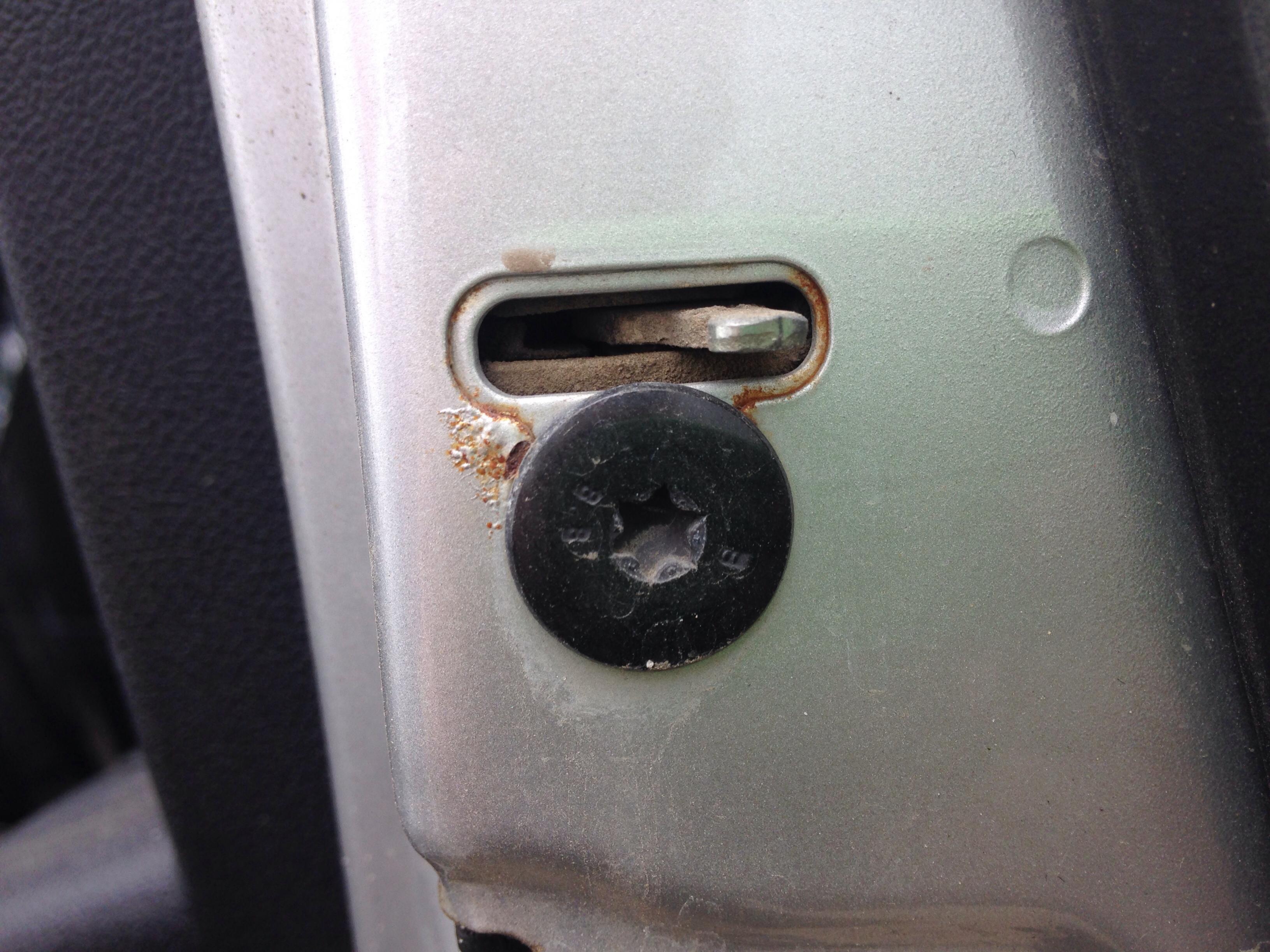

Обнаружил у себя жучков. Обе задние двери где детский замок(

Сообщение от Дастермэн Посмотреть сообщение
и
Месяц назад перекрасил по гарантии заднюю дверь когда проходил ТО-3 При сдаче машины в ТО иженер- приемщик обнаружил вспучивание краски в районе задненго номера предложили перекрасить сразу сказал гарантийный случай !!!!!! Я и не замечал !!!!! (Петровский автоцентр в Шушарах Через 2 дня забрал с перекрашенной дверью качество отличное как с завода

Эдак когда гарантия закончится вокруг нее с кисточкой придется бегать каждую весну.
