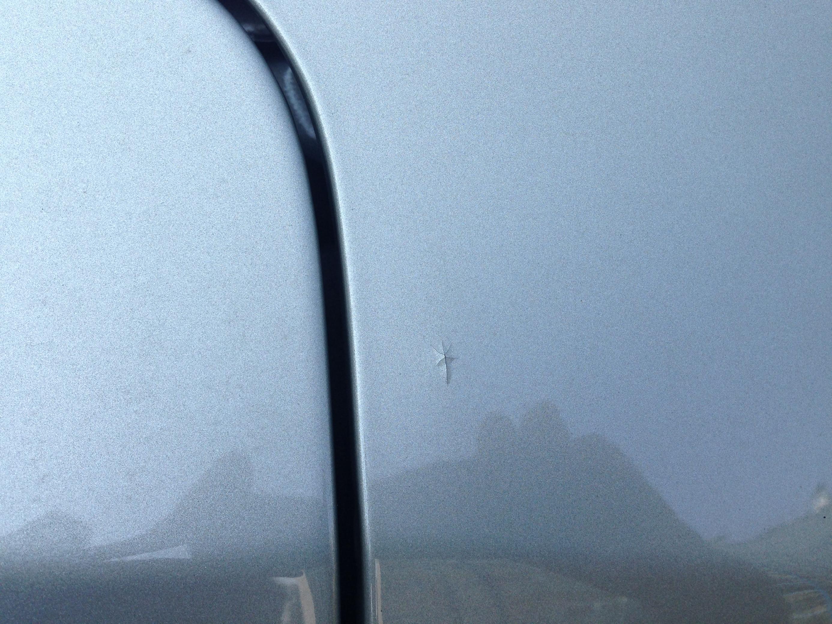

Интересно это коррозия изнутри или от мех воздействия появилось , помыл машину и увидел
!? Место справа от лючка бензобака! На ощупь место вздутое...

В 9 случаях из 10 это следствие некачественной покраски а про внешнее мех воздействие это дилеры заливают чтобы не красить машину по гарантии иначе придется каждый второй дастер перекрашивать по несколько раз в течении всего гарантийного срока. По фото никаких признаков внешнего воздействия не видно, элементарное нарушение технологии.

Реакция цинка по пробой лакокрасочного покрытия. Дальше краска просто будет лупится от существующего повреждения. Требуется перекраска детали и желательно последующим бронированием плёнкой.

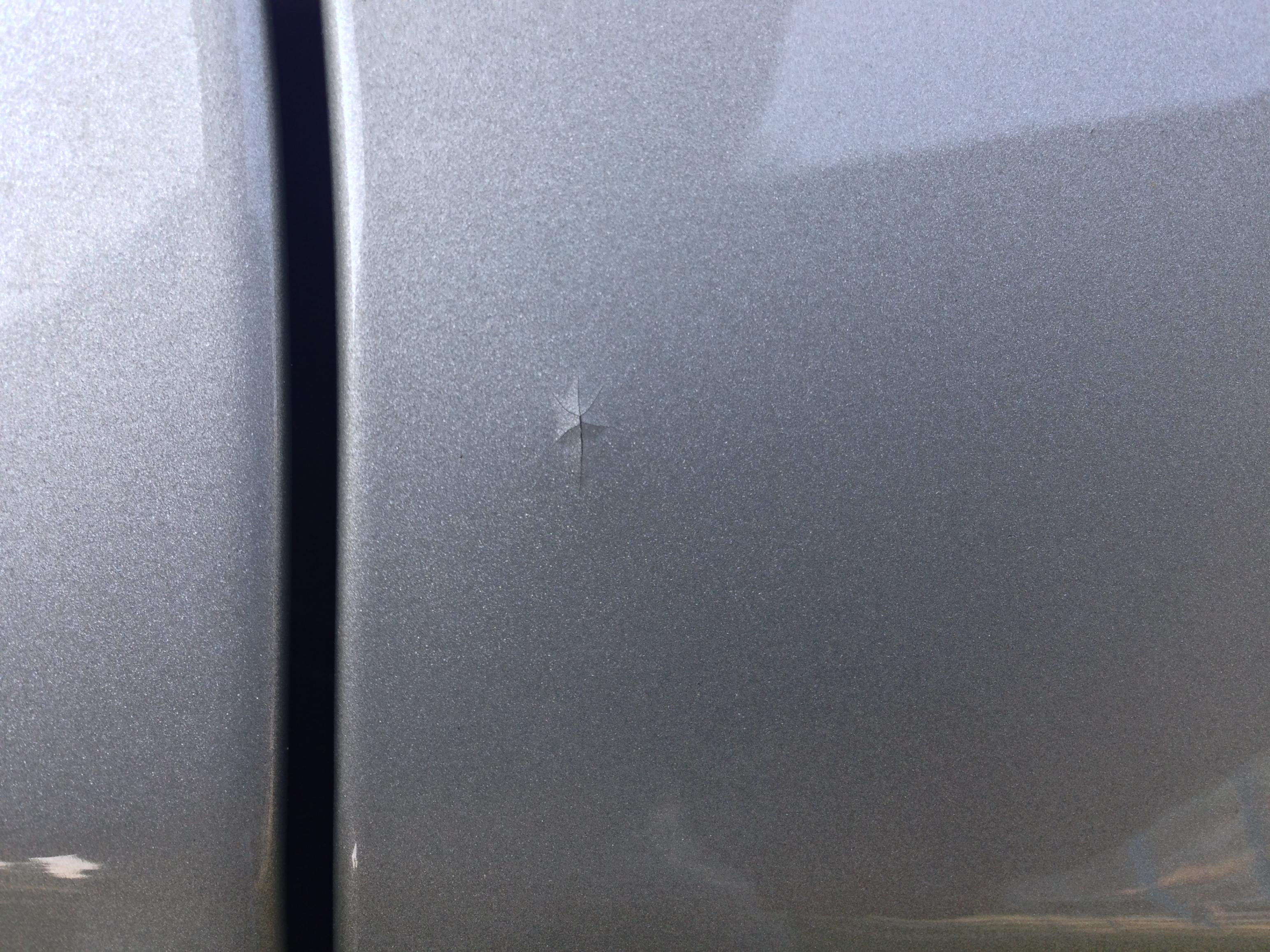

Примерно такие же вздутия на 5-й двери, правда краска не лопнула, мне взялись перекрасить по гарантии. Как у них получилось еще пока не видел.
И часто такое встречается?

У кого не встречается тот не пишет. Кто у себя нашел, те отписались. Не то что бы часто, но относительно много случаев. А если учесть, что инженер по гарантии сразу согласился, что это косяк производителя, то следовательно сам производитель об этом знает и дает добро на устранение.
Мне перекрашивали по гарантии, без проблем и вполне качественно . Вот толко запылили салон нехило, и при этом не помыли,пришлось заставлять )
Вспучиваний было немало, у ромбика больше всего было .
Дилер полностью задние крыло перекрашивает ?

Месяц назад перекрасил по гарантии заднюю дверь когда проходил ТО-3
Через 2 дня забрал с перекрашенной дверью качество отличное как с завода
Тоже перекрасили 5 дверь по гарантии, с внутренней стороны появилась ржа, вероятно от резинки.
Покрасили нормально, дополнительно пленку наклеили

В общем как сказали кузовщики это не ржавчина, в этом месте изнутри выдавило упором лючка бензобака , так что нежнее открывайте товарищи
