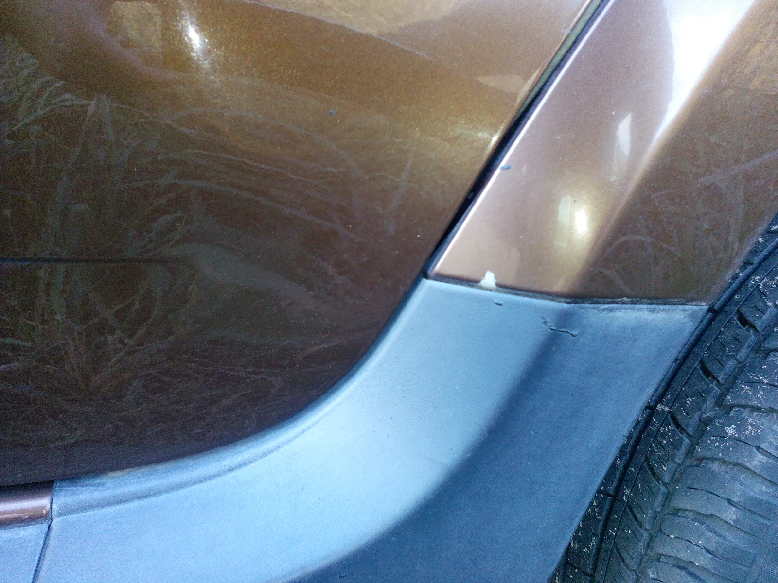

Седня сделаю и выложу фотку. У меня есть серьезный скол на заднем крыле внизу. В том месте куда летит пескоструй. Под краской серая хрень типа грнтовки да. Она не отваливается и не ржавеет... На капоте тоже самое. Я доволен.
P.S. На Шниве у меня зацветали сколы на следующий же день.

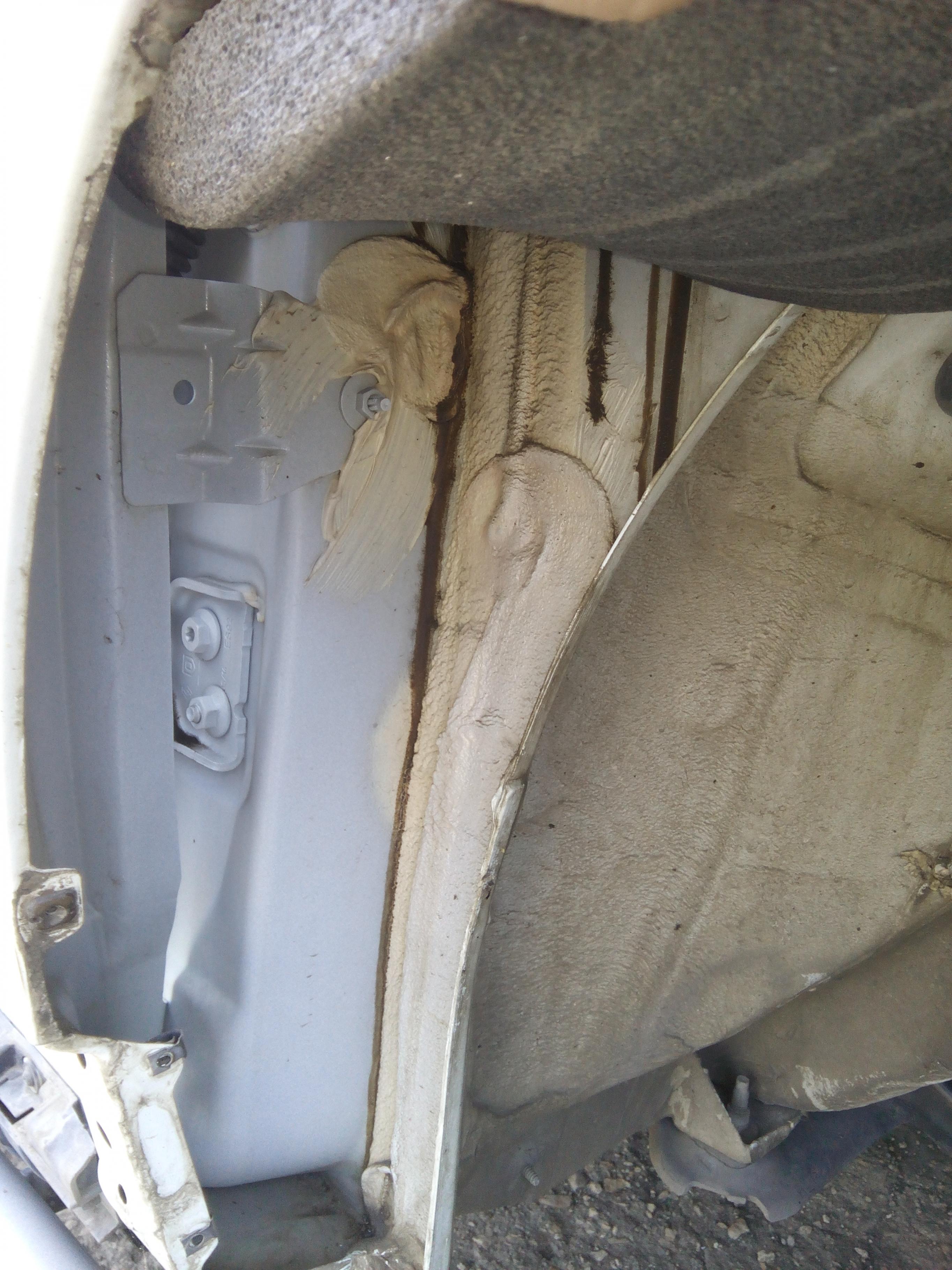

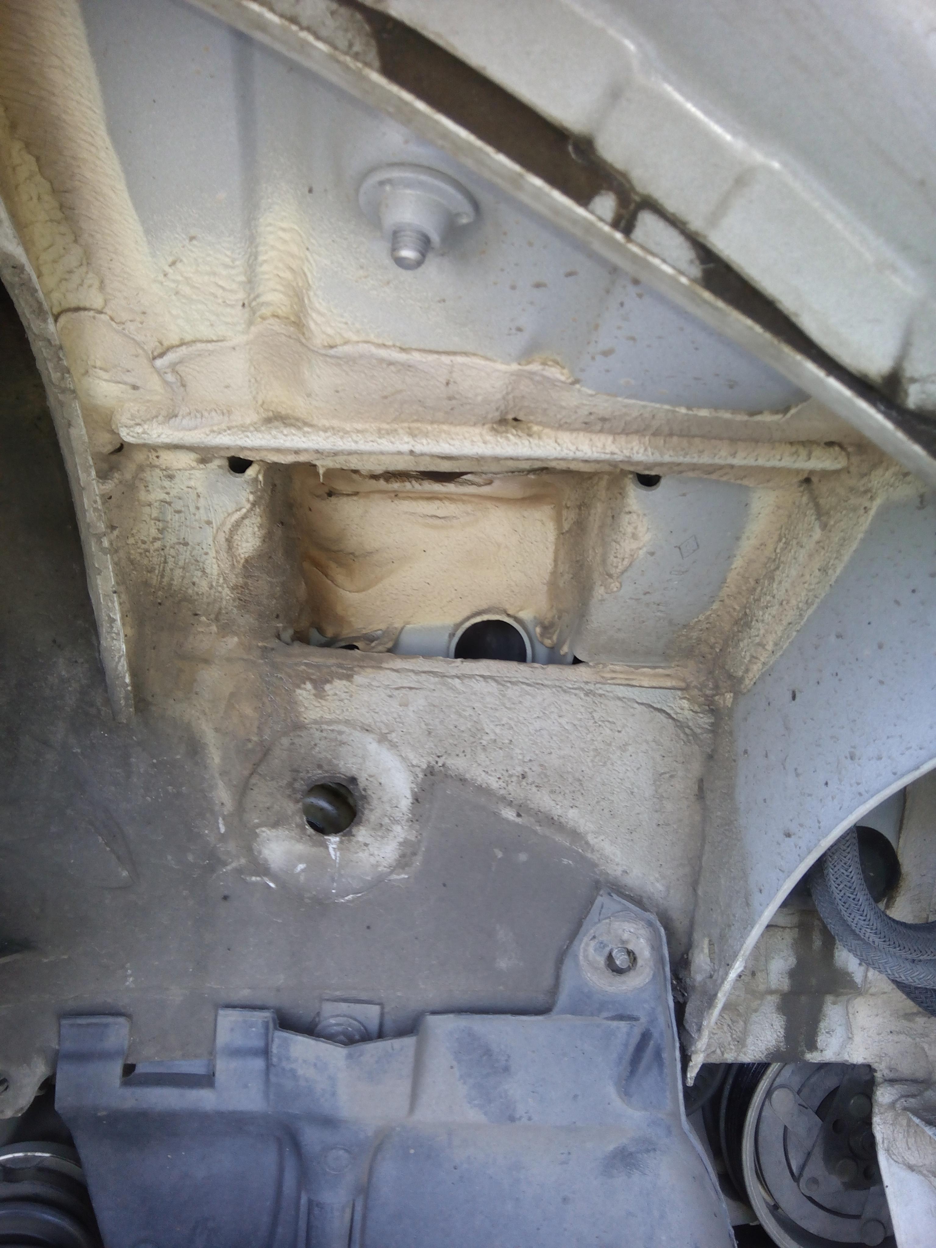

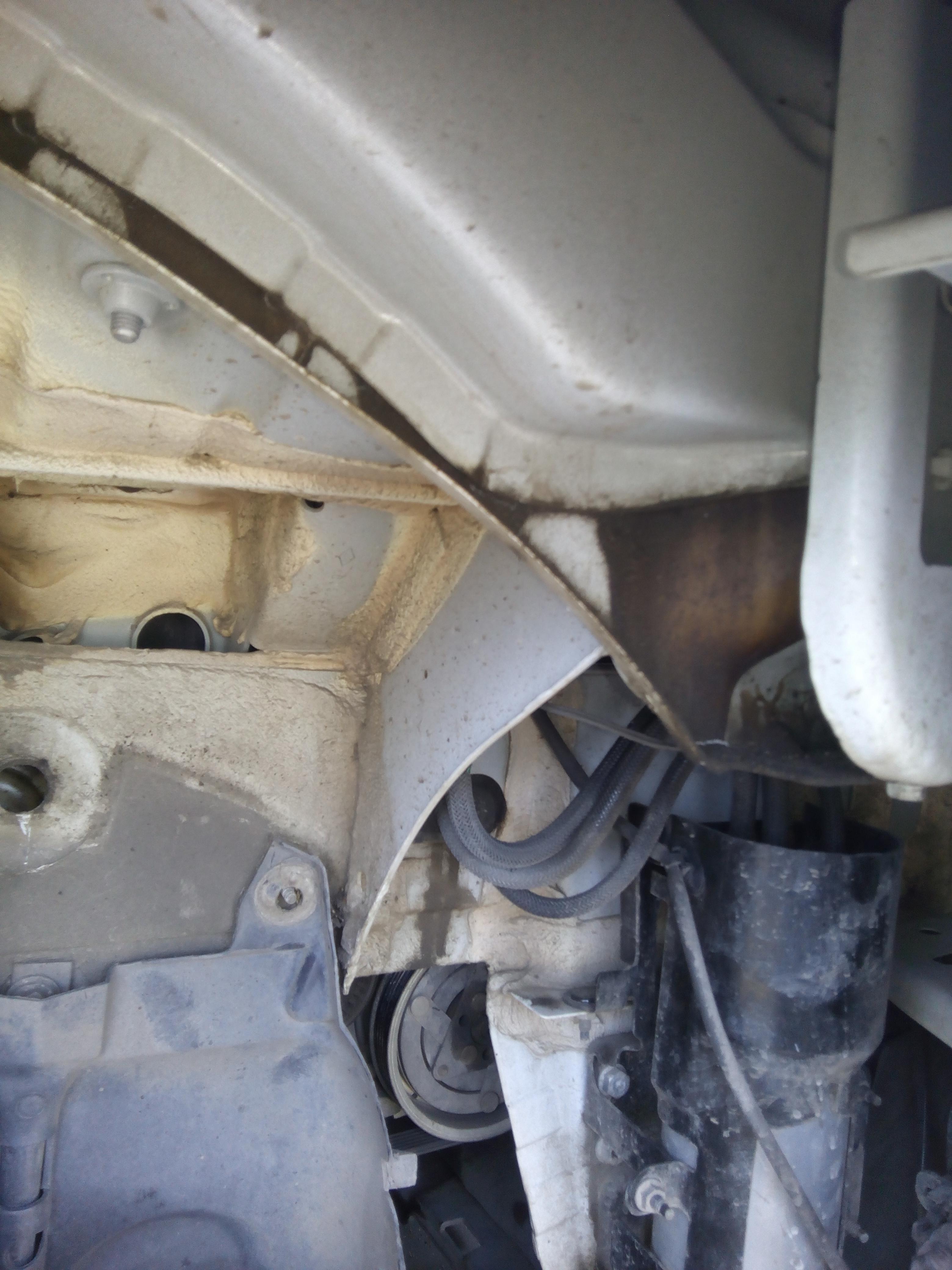

Меня тут удивили приятно реношники на днях:

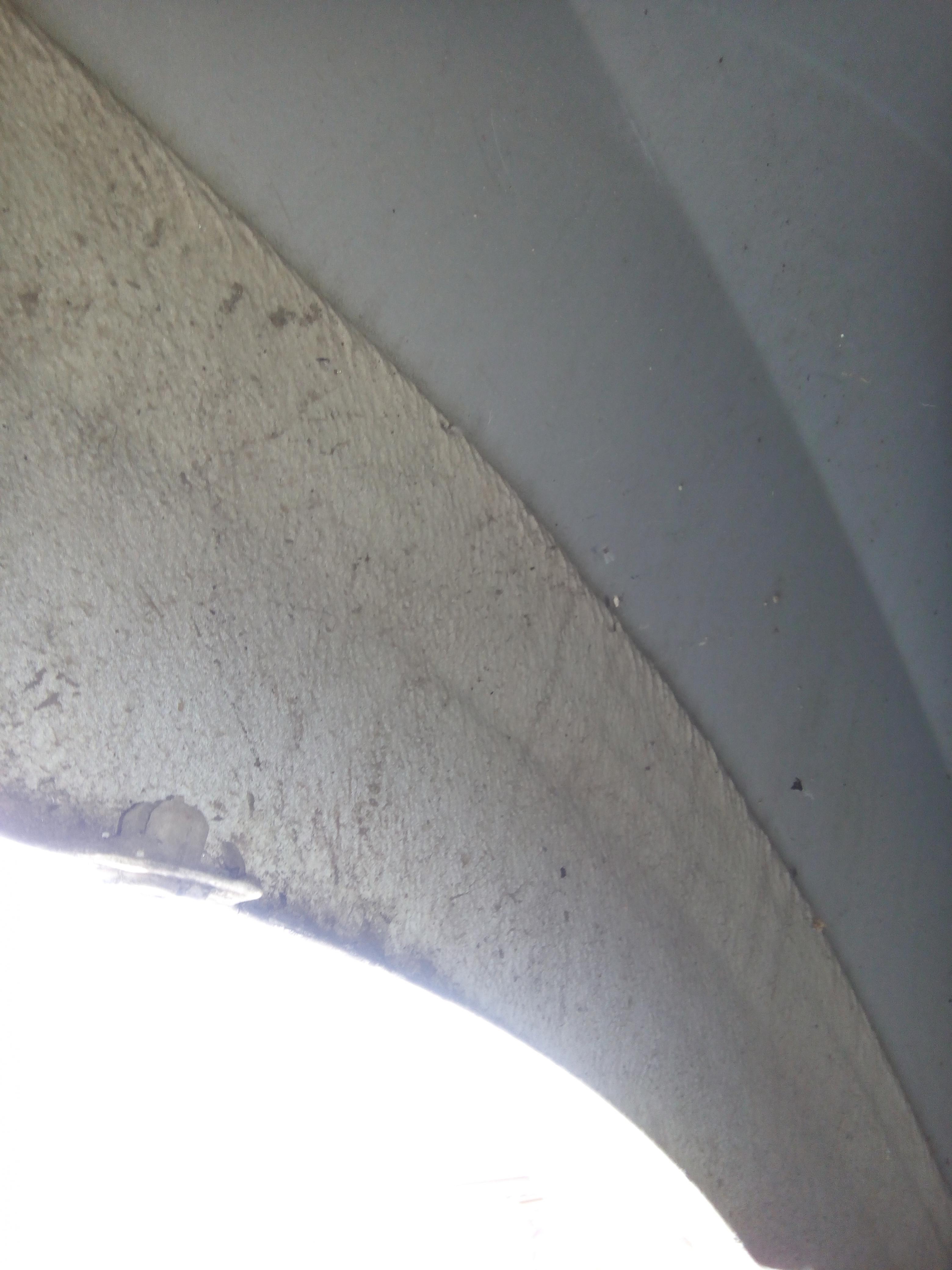

Это кромка переднего крыла изнутри. И это здорово.
Ну и немного шовного герметика на фото ниже. Ещё бы краску потолще клали и лак потверже. Тем же кто пишет про "неаккуратные" швы герметика - он должен быть аккуратным там, где и есть : в проеме багажника и изнутри дверей, в остальных местах он должен быть толстым и широким. Все.
