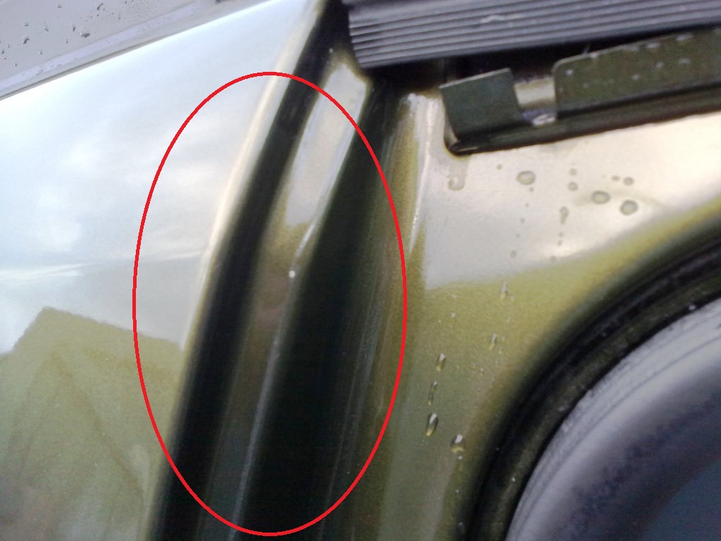

Re: Коррозия кузова
Уплотнитель задней двери - вещь, конечно, нужная. Но трет, зараза, краску проема двери. Надо что-то думать с бронепленкой.
