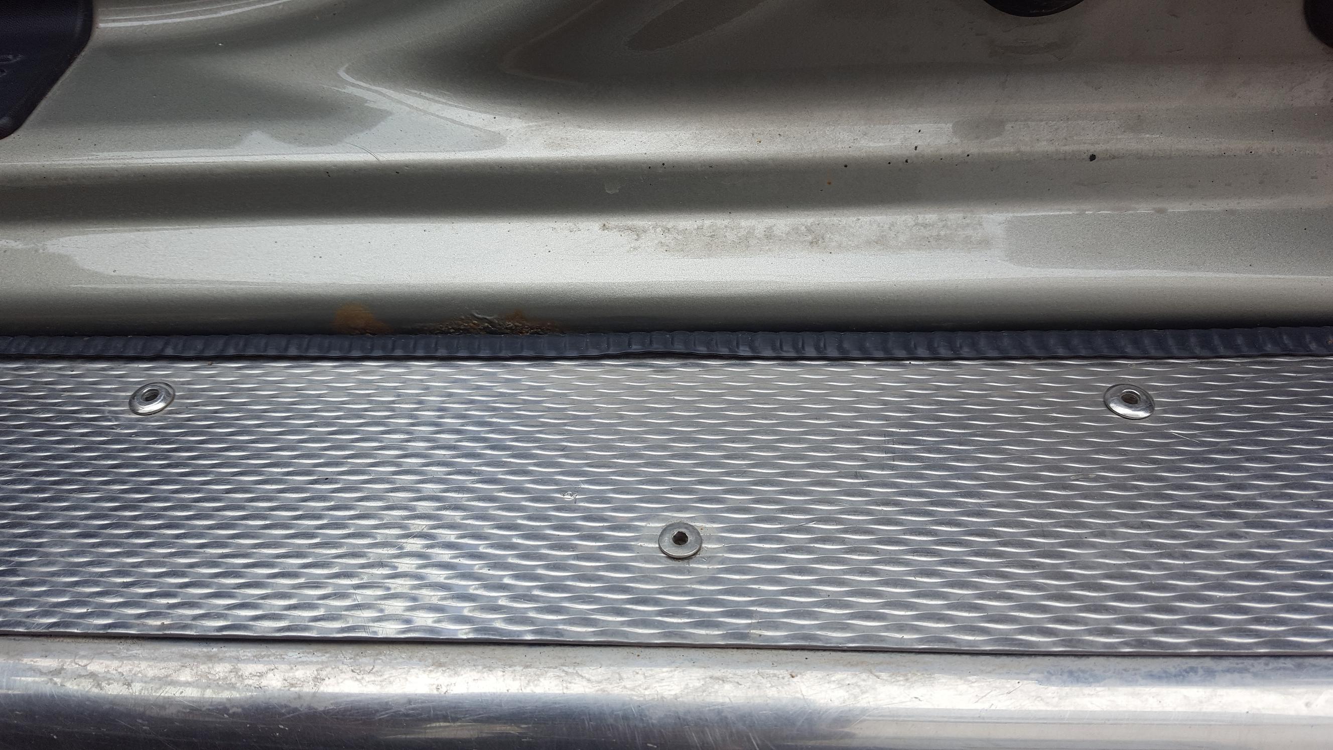

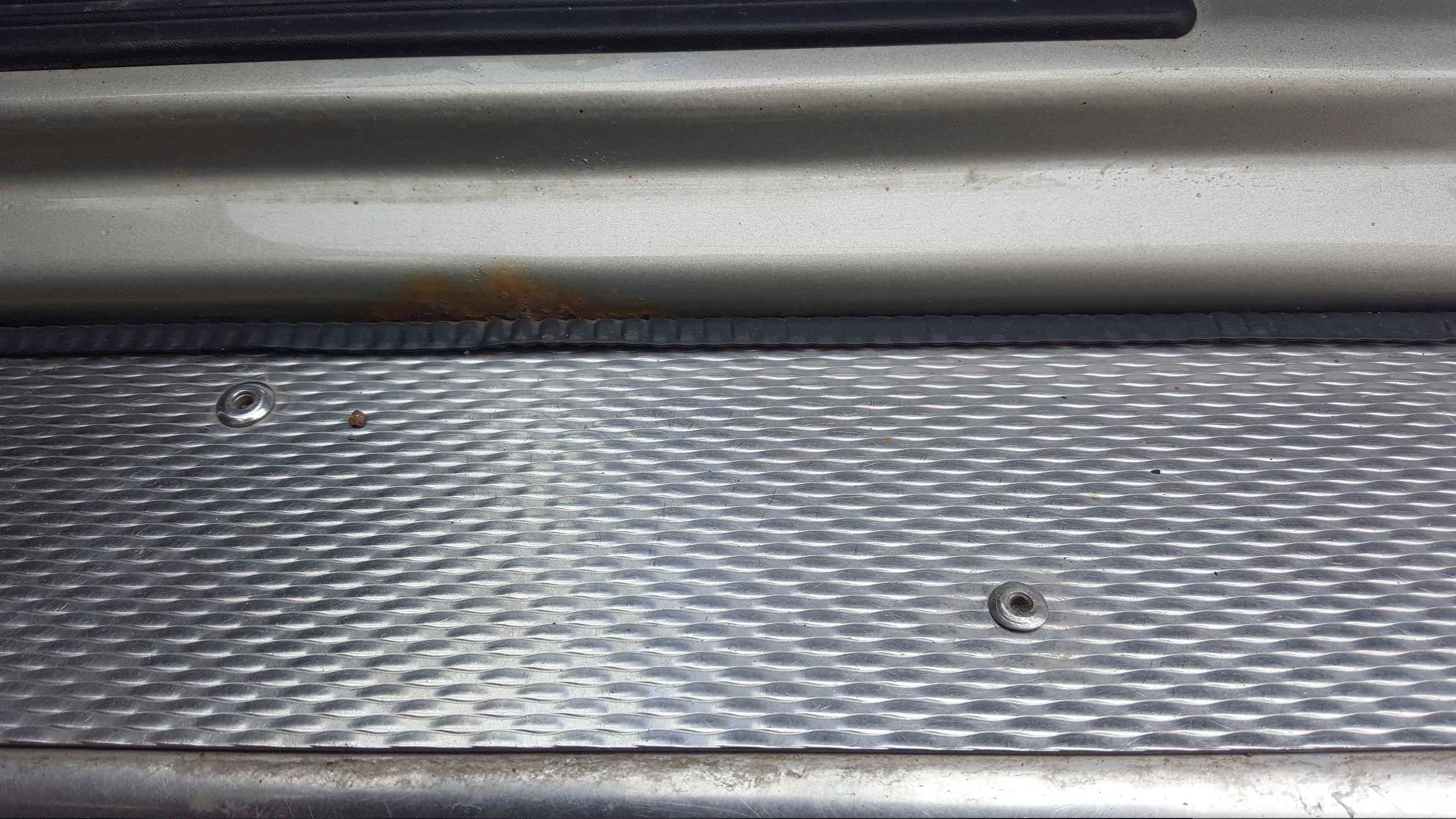

nordstar.rus
, нет. Еще раз - прет изнутри.

Re: Коррозия кузова
Hudozhnik
nordstar.rus
У меня так с пассажирской стороны на пороге было. Вылез жучок на ровном месте, зашкурил и покрасил его.
А с водительской ржавела натертость от дверного уплотнителя.

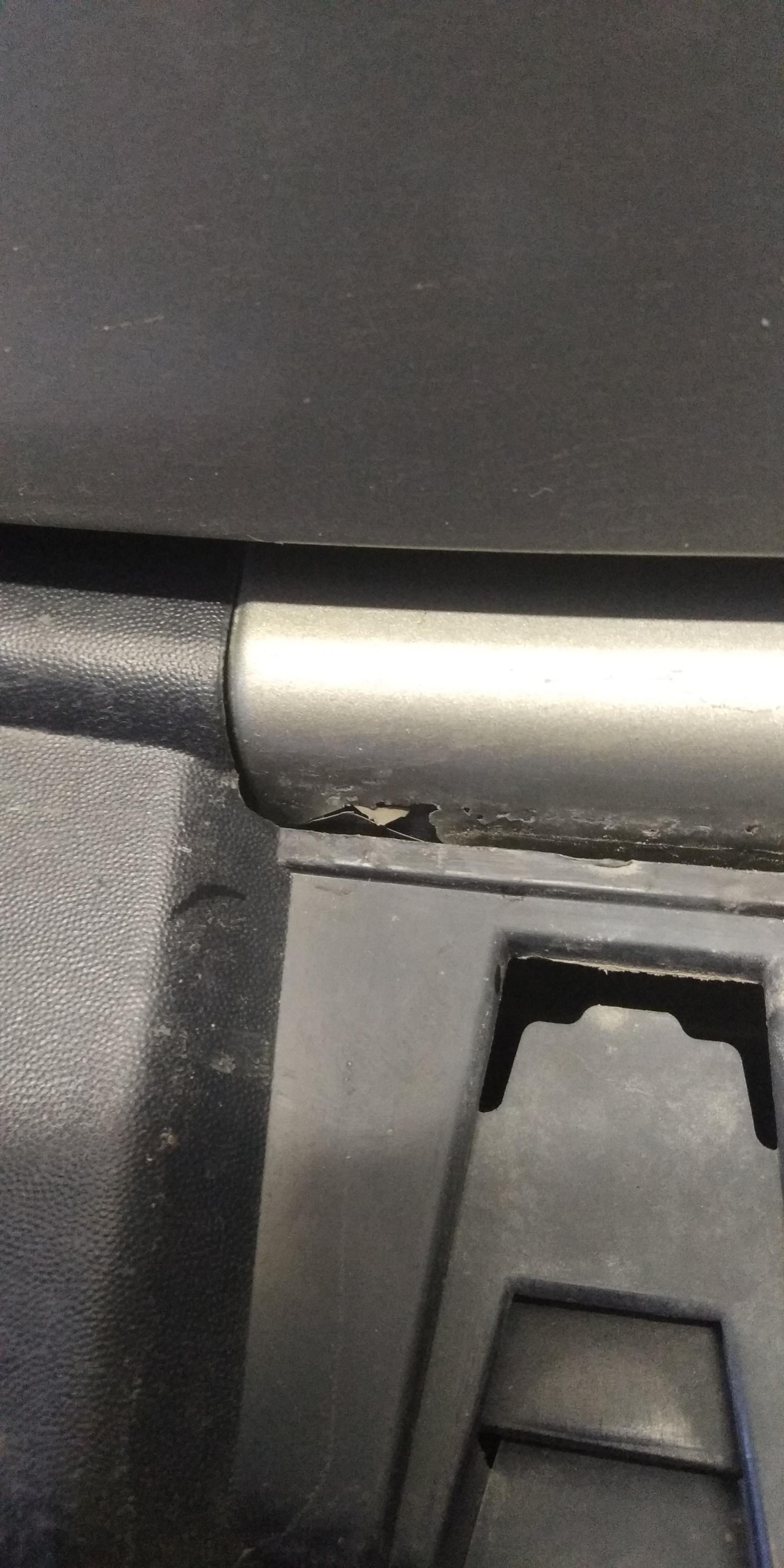

Re: Коррозия кузова
Hudozhnik
nordstar.rus
По первому и третьему фото, чисто мое мнение, возможно ошибочное, что повреждение ЛКП произошло из за пропадания абразива(грязь,песок и т.д.) между резинкой метека и порогом Дастера.

Re: Коррозия кузова
nordstar.rus
исключено, на фото уже запрогрессированный процесс, развивавшийся постепенно - от рыжика как на фото №2

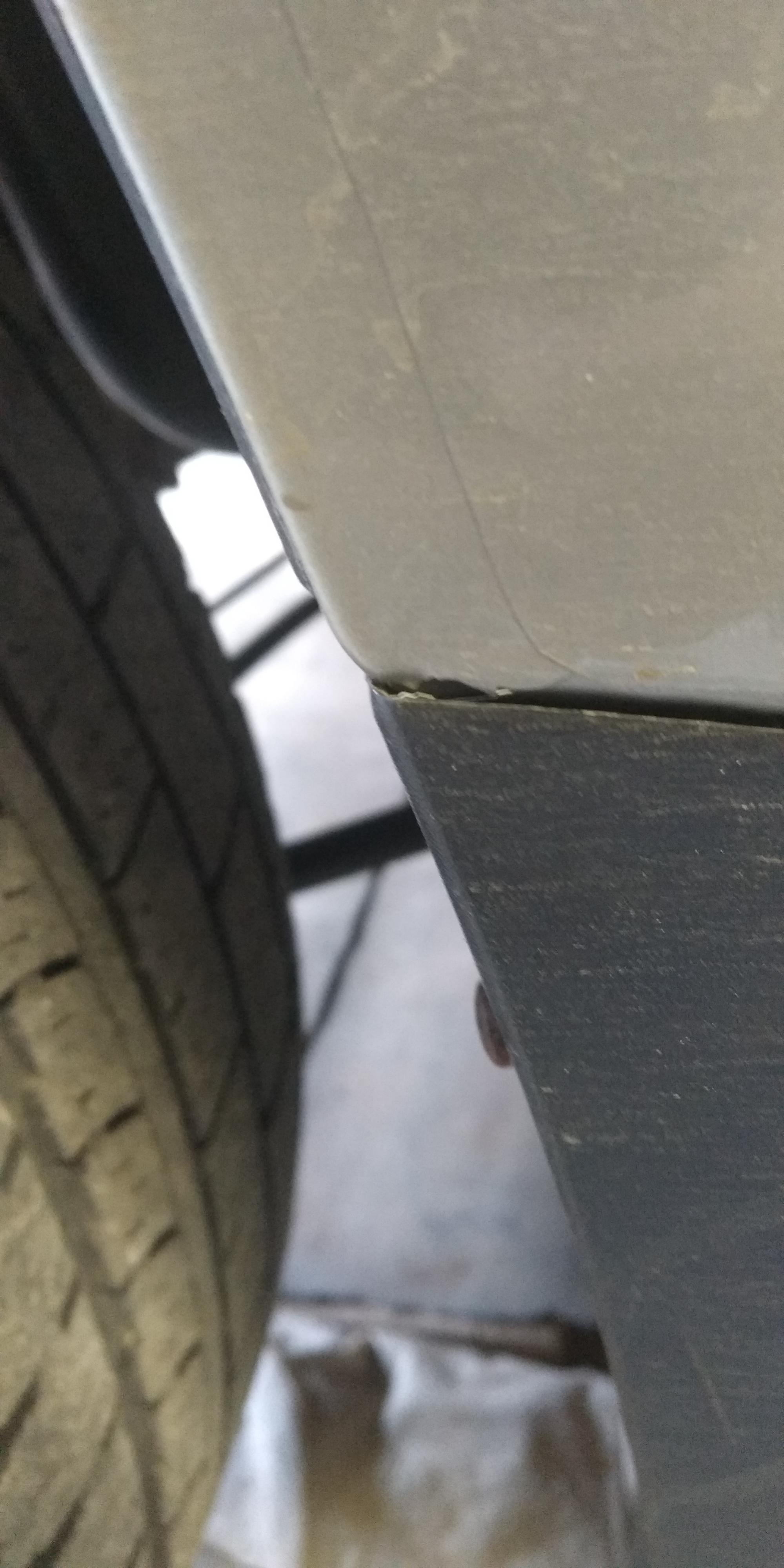

Re: Коррозия кузова
Полистал темку, есть жалобы на "рыжики" лезущие изнутри порога,а вот про отслаивающуюся краску не нашел. Может просто бегло листал сообщения. Вобщем машину мою сам и соответственно все косяки лкп "чувствую" руками. Заметил отслоившуюся краску с порога прям по верхней кромке штатного пластикового порога в том месте кое он примыкает к задней правой колёсной арке. Сегодня решил посмотреть повнимательней. Снимать порог не стал. Снял накладку и вывернул три самореза,немного отогнул порог и картинка обрисовалась грустная. Краска тупо лопнула на изгибе заводской выштамповки короба. Ну и постепенно начала отсходить. Ржавчины нет,есть блеск оцинковки,но впереди зима и соленые дороги. Короче ободрал краску которая уже не соприкасалась с металлом и подкрасил в два слоя "кисточкой". Интересно что пластиковый порог в этом месте по коробу не тёр. Краска тупо лопнула на изгибе.. Плюс под декоративной накладкой порога нашёл ещё один такой же очаг. Страшно разбирать левую сторону. Ну как же так... ЛКП просто облетает с оцинковки.

Re: Коррозия кузова
PKLancer
PKLancer
это известная вещь, оцинкованная поверхность обладает плохой адгезией с грунтом по сравнению с голым железом. У меня над задним номером в нише тоже хлопья краски висели. Качество грунта тоже имеет значение - но ведь не ржавеет - уже хорошо)))

Re: Коррозия кузова
PKLancer
PKLancer
Daster 2.0 мкпп 2013г
PKLancer
Брат, у тебя это уже седьмая зима будет, и до сих пор только облетела краска, и ты только заметил, но это не значит, что процесс не начался цать лет назад... Она ещё лет 10 не заржавеет...
