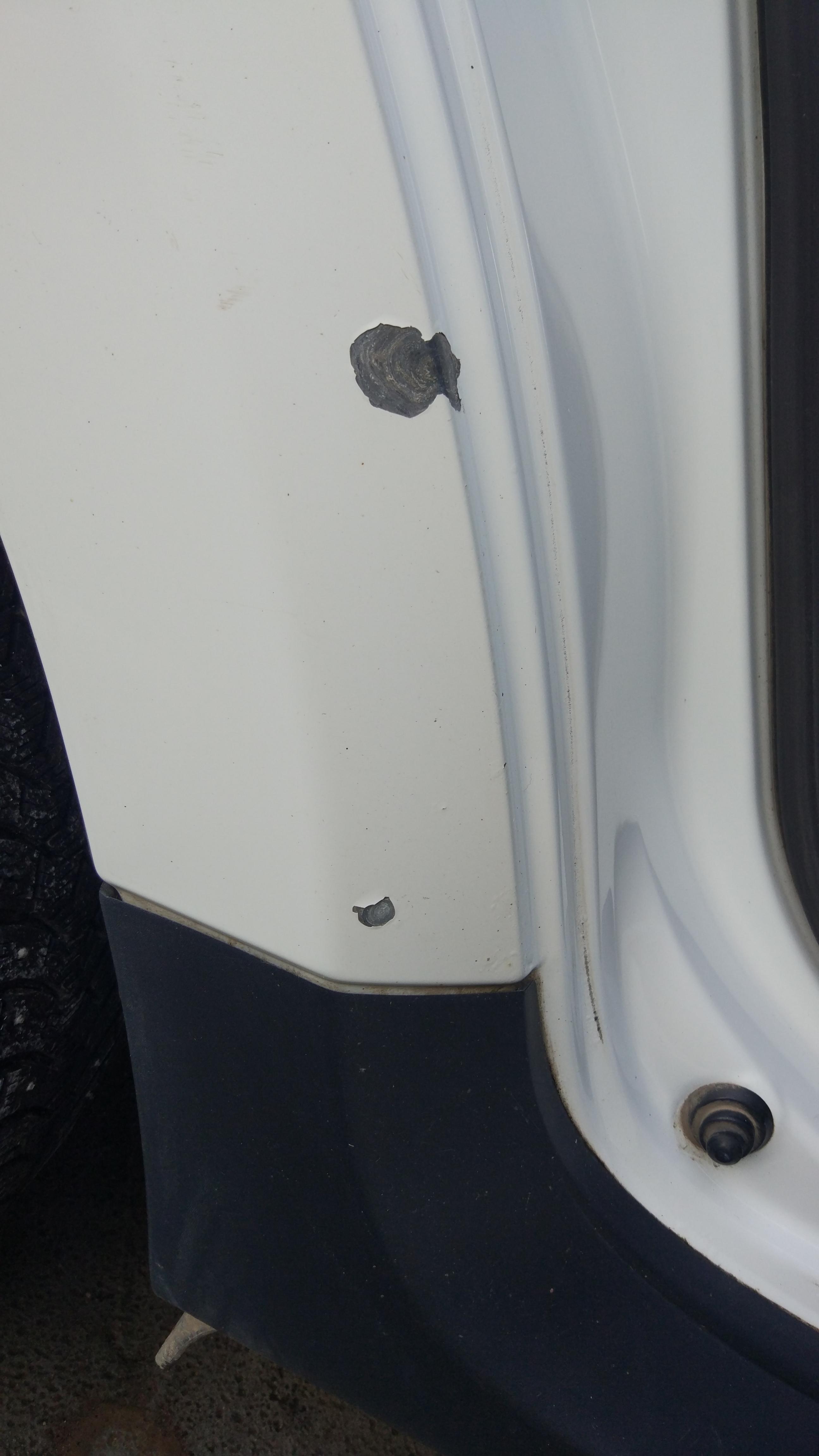

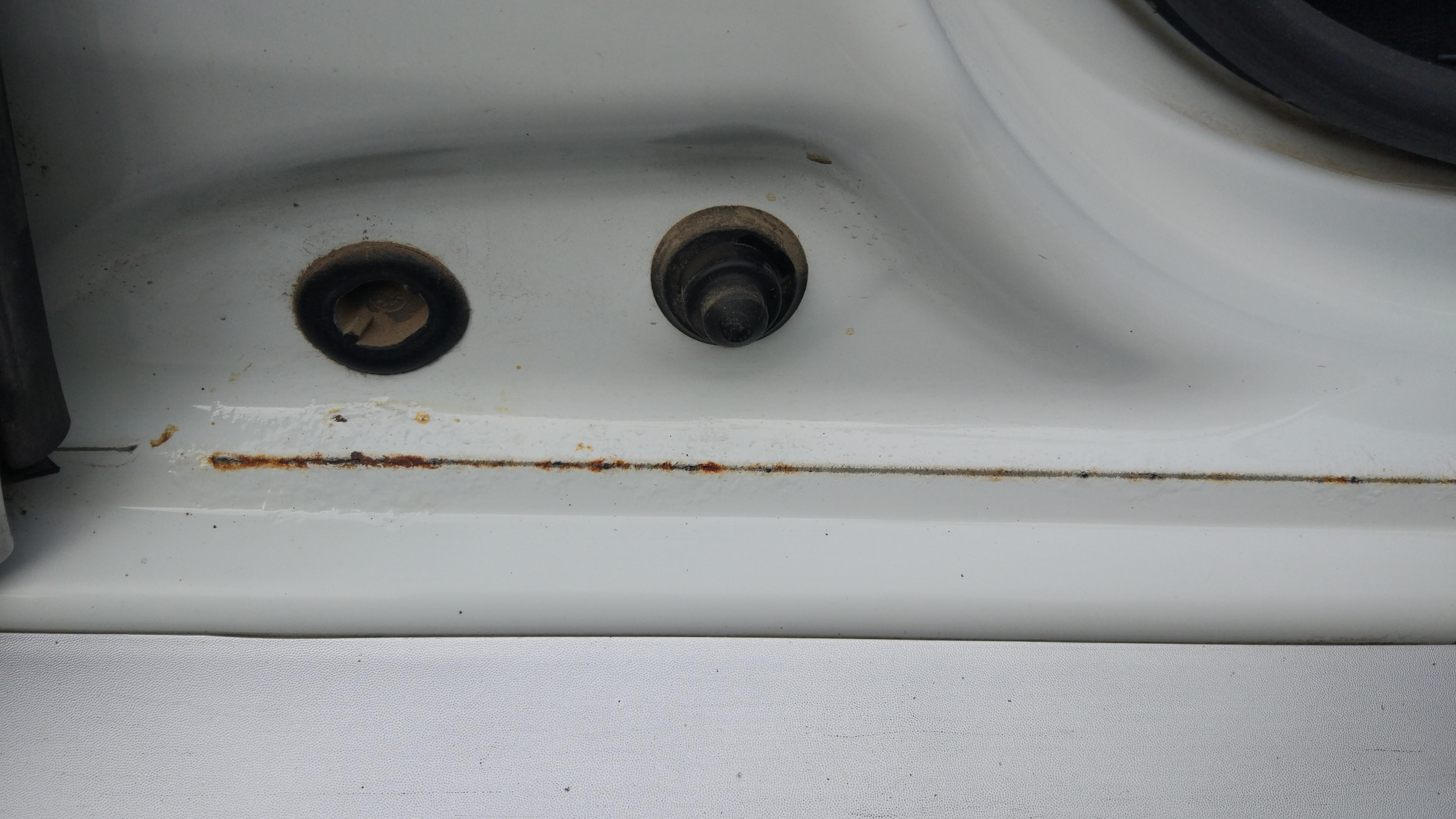

Strusto
Ребят, покажите фото, м.б. я просто не вижу у себя этих потертостей
Вот

SergVin
Вот
странно, у меня сзади похоже было, только серый металл (оцинкованный) как и сколы спереди-сбоку, а не ржавый

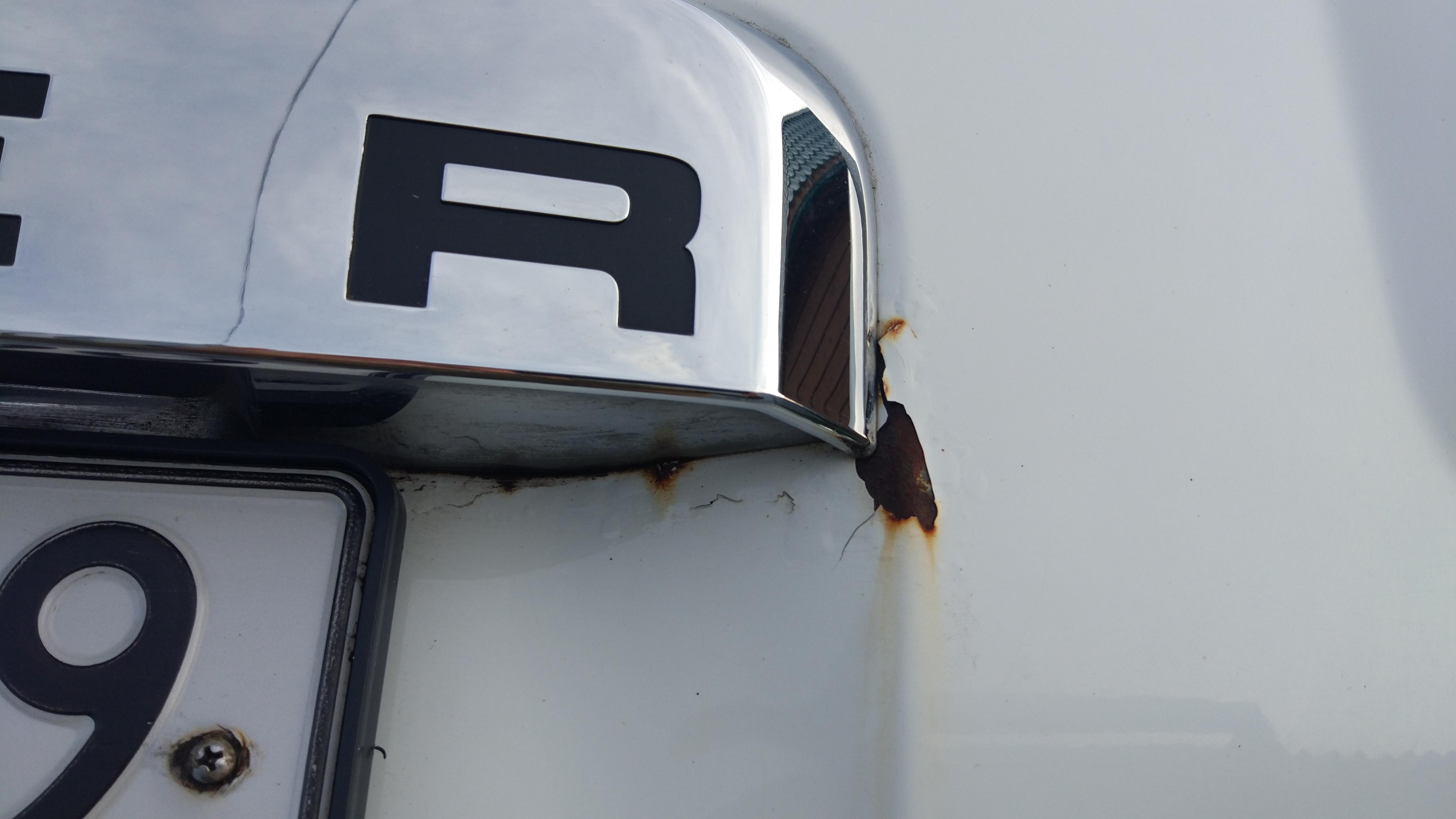

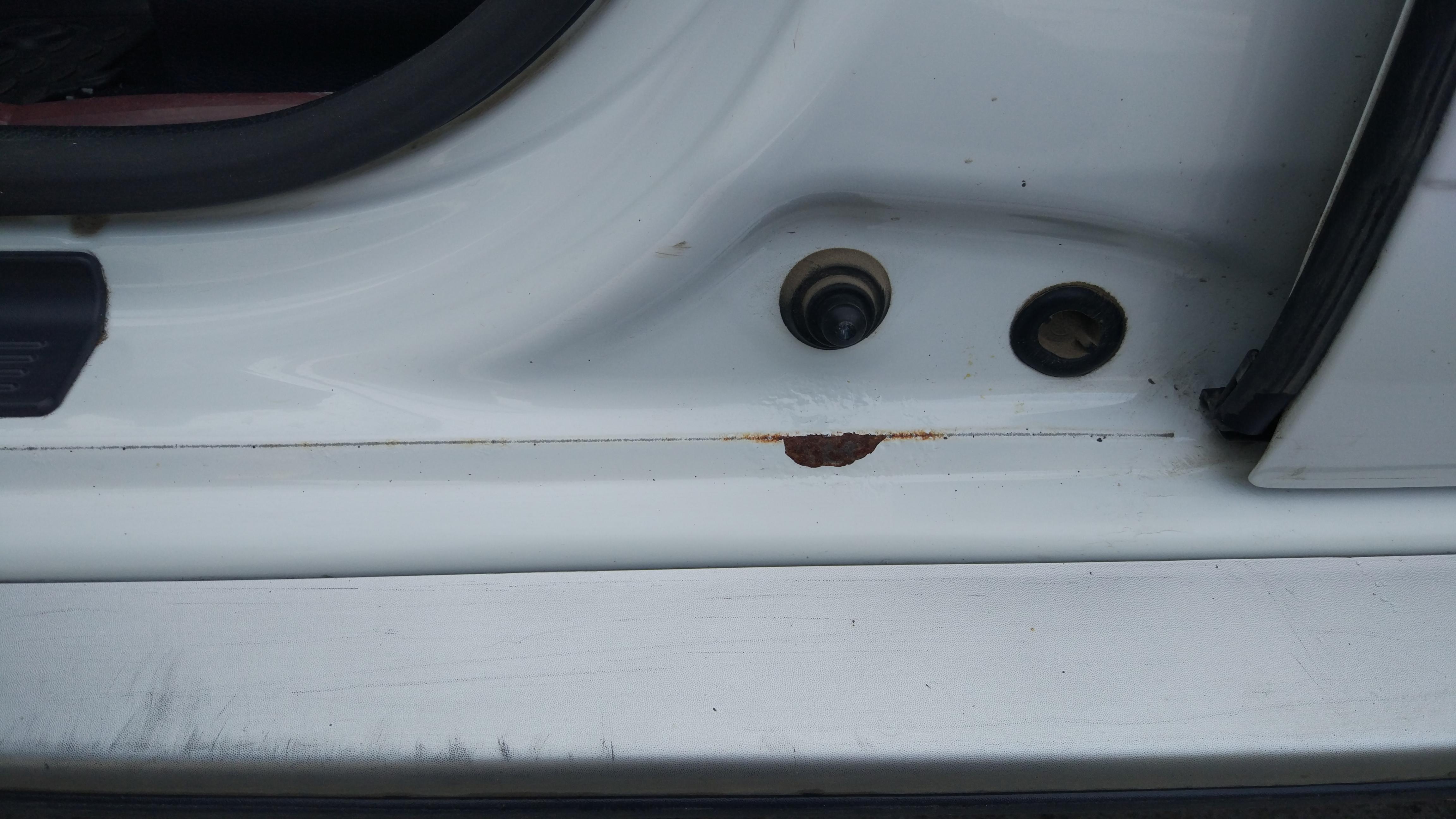

VAFER
Регистрация: 16.05.2012
Сообщений: 81
2 нед. 4 д. 23 ч. 47 мин. 27 сек.
158
Был(а): 02 фев 2024 22:51
Адрес: Екатеринбург
Автомобиль: Duster 4x4 2.0 ESP 2013г.в.
Re: Коррозия кузова

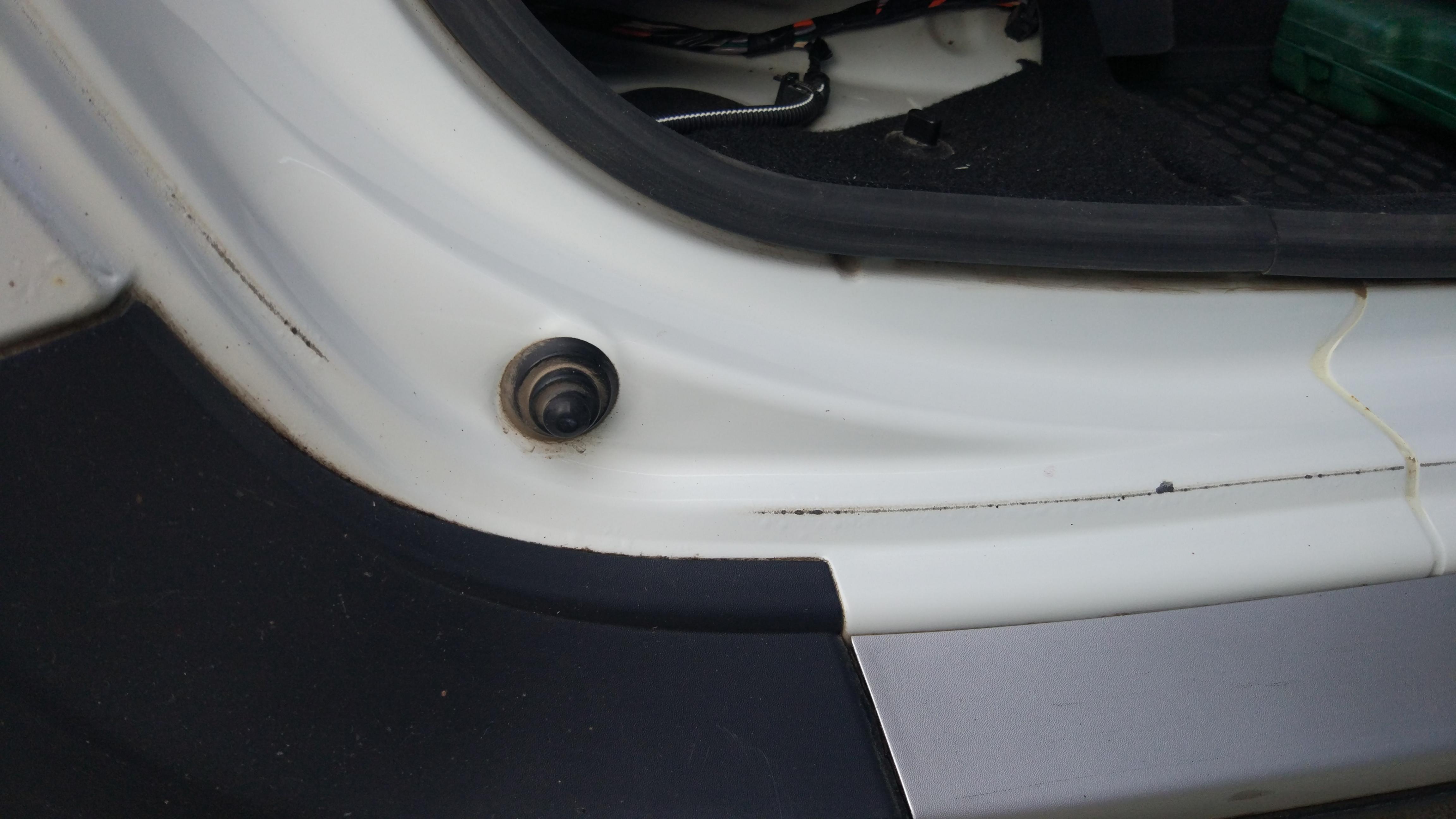

Стойкость кузова к коррозии меня приятно удивляет.
6.5 лет, 105ткм пробега, эксплуатация не менее 300 дней в году.
Несколько сколов всего, из них 2 чуть чуть "пошли".
Ждать долго не стал - обработал Loctite 7505.
На крышке багажника был дефект покраски с завода: пузырь 3мм диаметром.
На второй год краска отлетела и каждый год отваливалась по чуть-чуть.
Ради спортивного интереса я наблюдал и ничего не делал до недавнего времени.
В итоге краски отпало примерно на 10мм в диаметре. Под ним оцинковка. Ржавчины нет. В этом году обработал Loctite.
Протерлись проемы дверей от резинок до грунта. Ржавчины нет.
Под резинку задней двери попал камень и повредил покрытие до металла.
Ржавчина пошла, но довольно вяло. За два года вокруг повреждения краска вспучилась в диаметре 15мм. В этом году зачистил это место до металла и локтайтом его, локтайтом.
Машину особо не балую, мою редко, езжу везде где хочу.
И в лесу и в болоте бывала, и реку в брод брал, и по грунтовкам километров по 100 гонял весело. В общем не бережная эксплуатация ни разу.

Hudozhnik
Регистрация: 18.05.2011
Сообщений: 11,876
2 лет 1 мес. 2 нед. 5 д. 1 ч. 41 мин. 59 сек.
22602
Был(а): 01 мая 2025 14:55
Имя: Мурат
Адрес: Ufa
Автомобиль: Knewstar White
Re: Коррозия кузова
VAFER
ну потому шта только до грунта, протрется до металла - ржавчина будет - там оцинковки нет

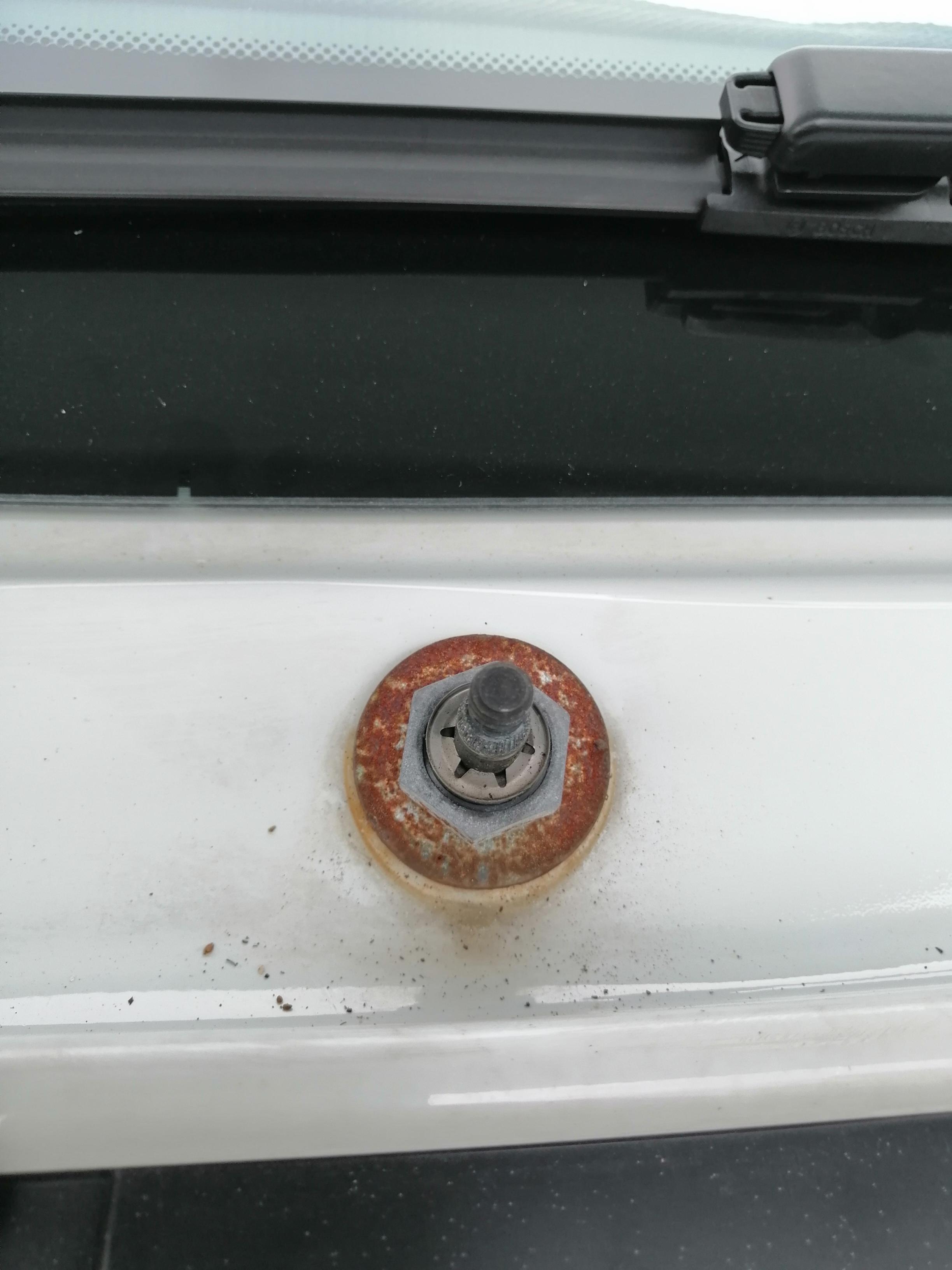

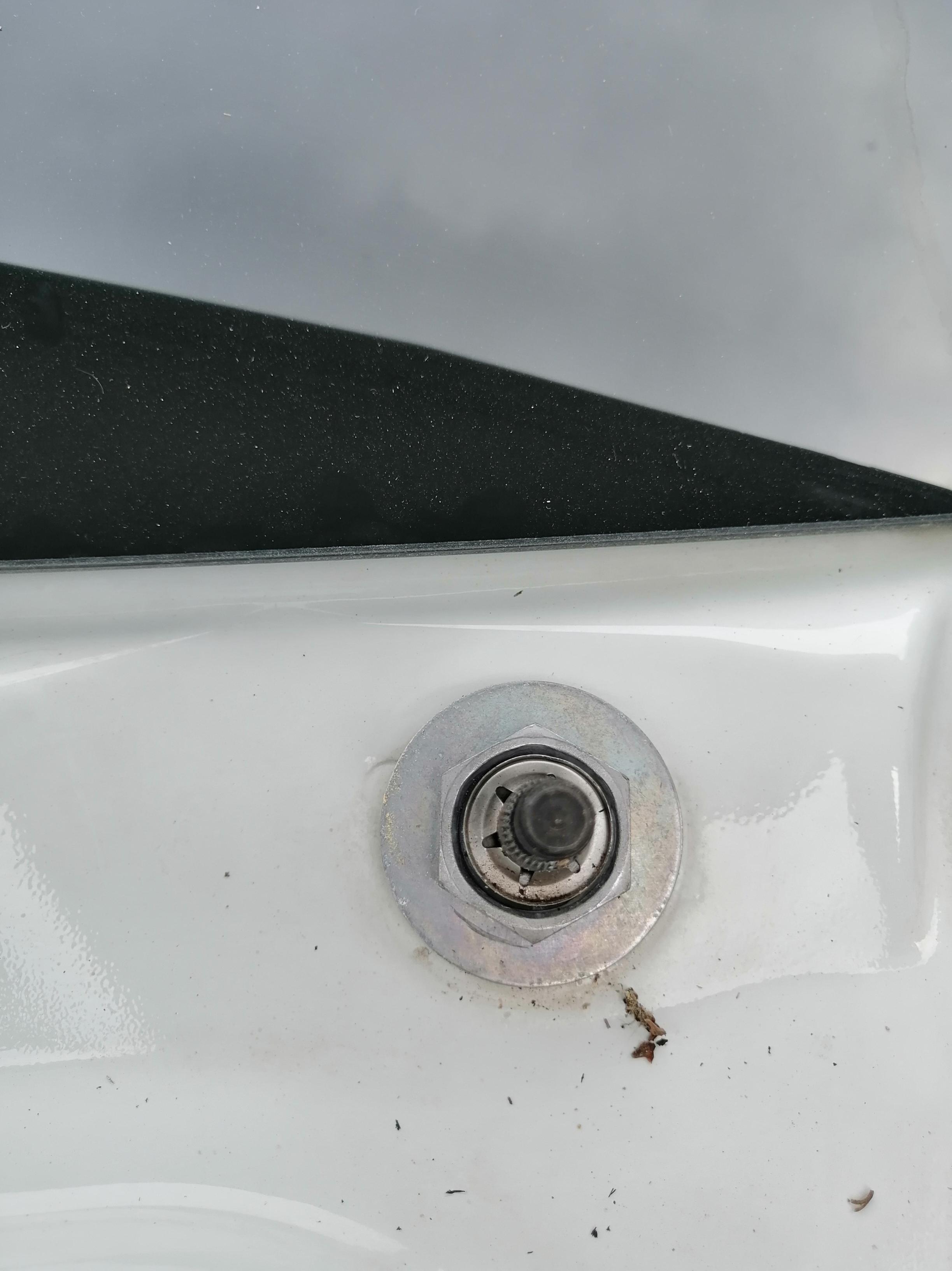

Сергей В.К.
Регистрация: 14.02.2017
Сообщений: 635
1 мес. 1 нед. 2 д. 12 ч. 33 мин. 2 сек.
327
Был(а): 21 апр 2025 17:26
Адрес: Мос. обл.
Автомобиль: Дастер 2.0 4х4 мкп Luxe Privilege
Re: Коррозия кузова

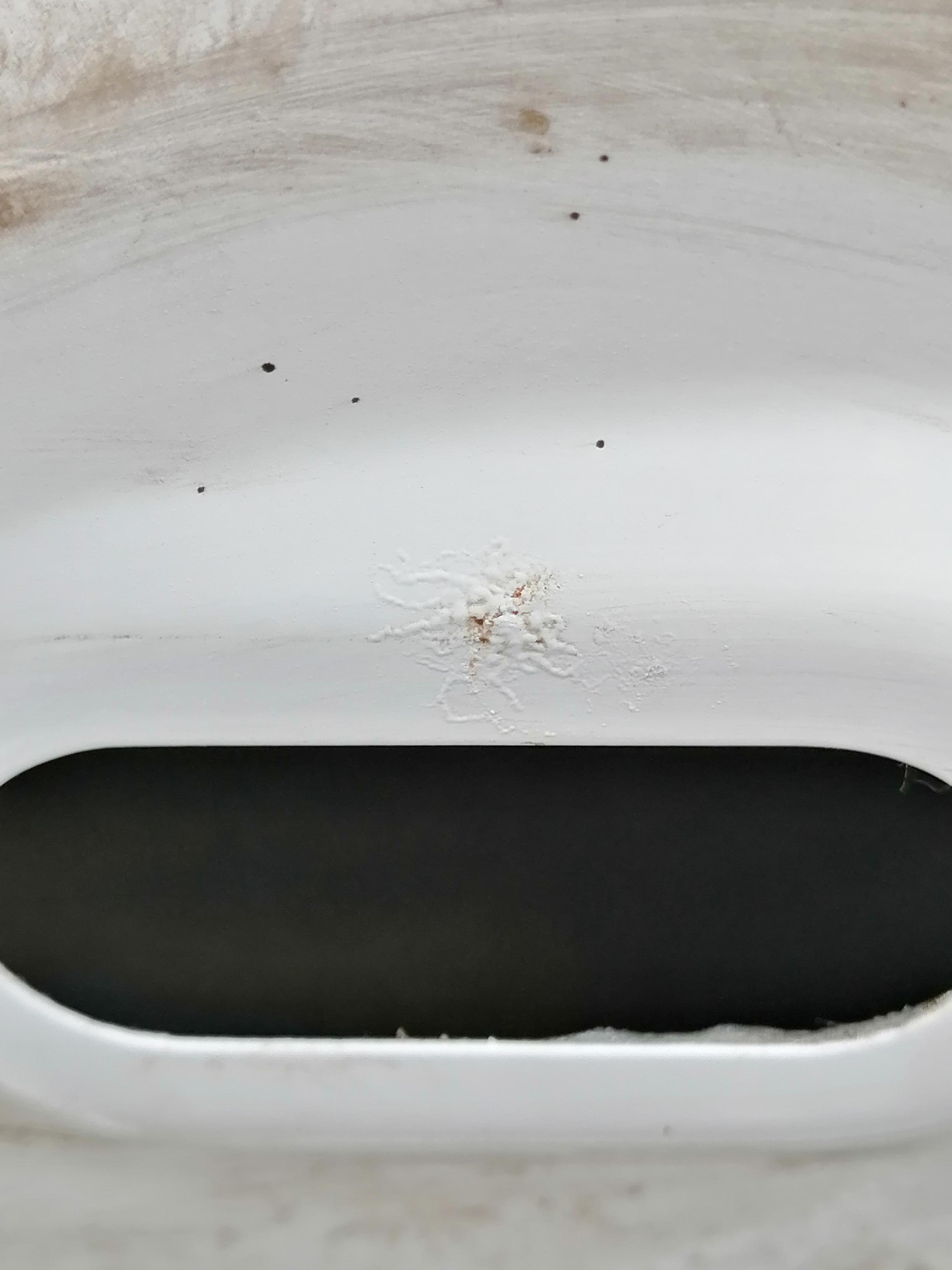

Машине 3 года. Появляются небольшие очаги на внутренней стороне капота. Сегодня устранил.
И ещё обнаружил из по правого дворника рыжие потекли, а там шайба заржавела.

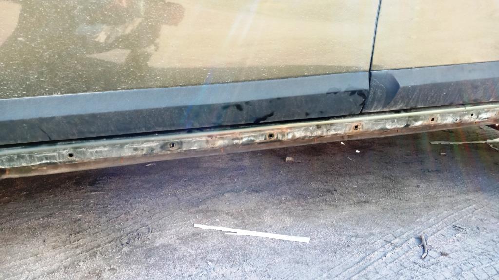

Aleks67
Регистрация: 13.02.2016
Сообщений: 1,039
6 мес. 5 д. 16 ч. 39 мин. 27 сек.
6940
Был(а): 12 мар 2025 06:40
Re: Коррозия кузова
Снял сегодня пороги, для профилактики посмотреть хотел. Был неприятно удивлен - и грязи внутри полно, и рыжики пошли. Снаружи ничего не видно. Херня, конечно, полнейшая эти пластиковые короба. Для не ленивых рекомендую у себя проверить.
Придется все зачищать, обрабатывать и "Раптором" наверно покрывать.
Сообщений: 1,039
6940
Re: Коррозия кузова
Для одного порога.
1. Снимаешь брызговик - 4 шурупа головка на 7.
2. Снимаешь верхнюю накладку на порог чем нибудь типа линейки металлической или ножа, поддеваешь с самого зада накладки.
3. Откручиваешь 6 шурупов порога торксами 20 (по моему).
4. ... шуруп в задней арке торксом 20.
5. ... гайки снизу (не помню сколько) головкой на 24.
6. ... пластиковую гайку крепления передней накладки снизу головкой на 10.
7. Сдергиваешь переднюю накладку, 2 клипсы.
8. ... порог с задней накладкой, 3 клипсы в пороге, 3 клипсы в задней накладке.
Клипсами, в том числе и под шурупы с торксами лучше заранее запастись, 50% утрачиваются.
Как то так.
У меня пороги стоят Метек, может это тоже как-то влияет на повышенную загрязненность. Но рыжики обнаружены под основным пластиковым порогом, могут быть у кого угодно.
