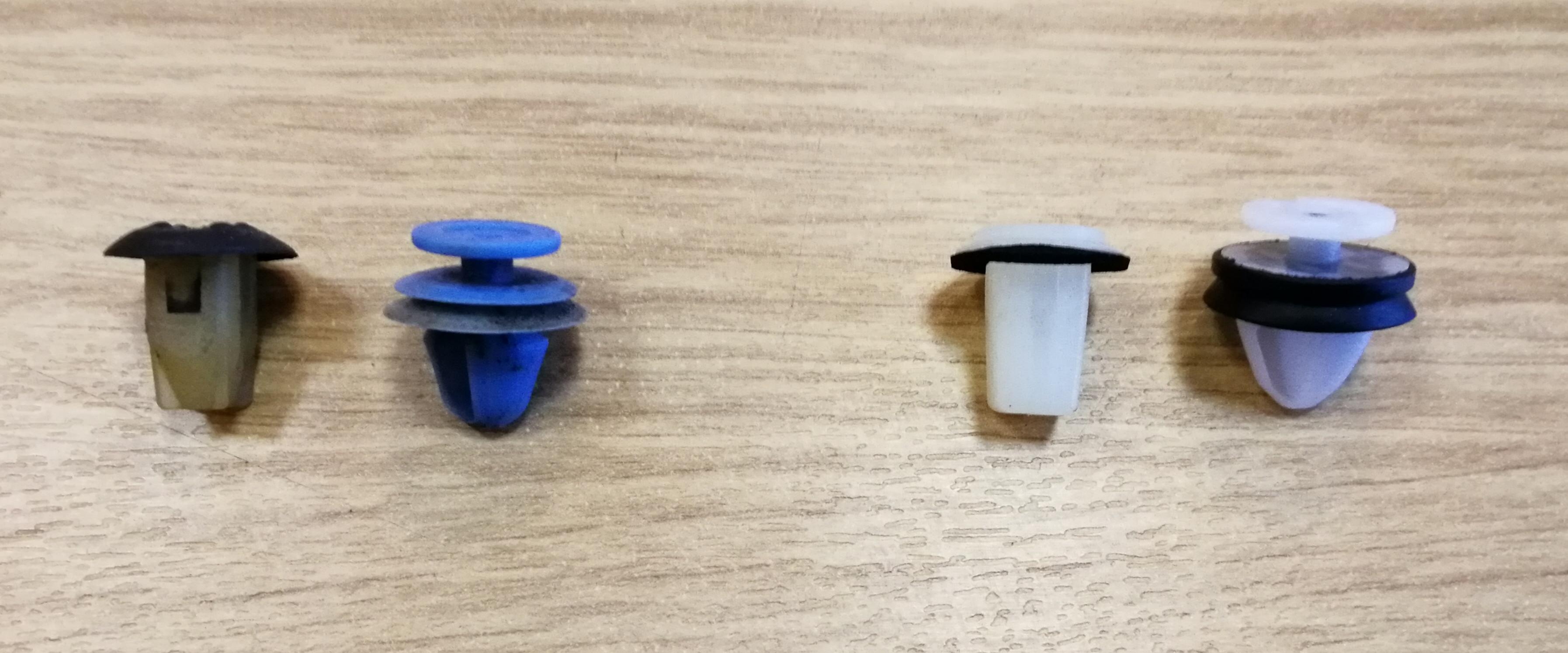

Сообщение от Aleks67 Посмотреть сообщение
Клипсами, в том числе и под шурупы с торксами лучше заранее запастись, 50% утрачиваются.
Как то так.
Спасибо огромное за подробное описание
А, случайно, фото клипс, илиих номеров, не сохранилось, чтоб лезть, имея запас, действительно

Strusto, вроде эти 7703072236. Неоригинал MASUMA KE-143, например.

Сообщение от Strusto
В машине лежат, завтра сам покупать поеду, выложу.

Фото клипс, слева старые родные, справа - купленные. В каждой группе: слева пистон под саморезы торкс, справа - клипса.
У торговцев крепежом вопросы про номера и каталоги вызывают культурный шок.

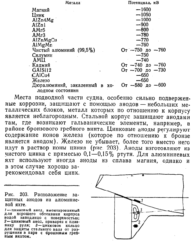

кусок цинка на фаркоп - похоже на ладан от чертей.
Любой подвесной лодочный мотор оснащен анодом(из цинка) и периодически его меняют по мере разрушения,потому как коррозию именно он берет на себя,но видимо мотор очень долго должен работать,у моего за 11 лет еще хорошийправда мотор раз в неделю на рыбалку

Сообщение от kval300 Посмотреть сообщение
из магния он, цинк с алюминием не работает как защита

Сообщение от -=Df=-
ИЗ цинка написано в инструкции, а вот в продаже и алюминиевый и цинковые https://rivermart.ru/catalog/element...n_338_60218_2/

DF, Говорите о разных вещах. Надо определиться, что защищаем. Стальные детали мотора или алюминиевый корпус лодки.
изучил вопрос подробнее, обычный электрохимический ряд активности металлов с лодками не очень корректен, и цинк тоже работает. А алюминиевый анод надо по марке сплава подбирать. Так что извиняюсь за излишнюю категоричность
