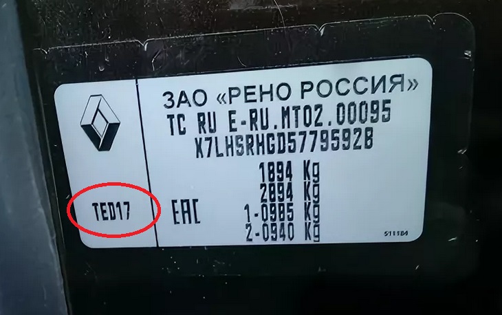

Подскажите. Как по VIN узнать название цвета? А то у меня не то коричневый, не то каштановый...

Цвета и парт-номера красок для автомобилей Рено.
Расшифровка первых двух букв:
NV — перламутровая лаковая краска
OV — непрозрачная матовая краска
TE — металлизированная краска
Наименование цвета — Код — Артикул (парт-номер)
Белый лед — OV 369 — 7711422174
Черная жемчужина — NV 676 — 7711422169
Светлый базальт — TE KNM — 7711424884
Синий электро — TE RNZ — 7711424888
Красный тореадор — TE 21B — 7711422244
Серая платина — TE D69 — 7711422231 (7711573046)
Коричневый орех — TE CNA — 7711430548
Синий минерал — TE RNF — 7711427297
Темная комета — TE KNA — 7711424881
Темный каштан — TE D17 — 7711424872
Хаки — TE DNP — 7711424873
(С)
Тип файла: jpg Скриншот 04-05-2023 145903.jpg (84.9 Кб, 1883 просмотров)

Александр Ю., просто по номеру с наклейки ищешь (который обведен на фотке), он в базе цветов у подборщиков краски есть.

Был(а): 15 мая 2025 18:12
Адрес: г. Волгоград
Автомобиль: Рено Дастер К9К 858
По умолчанию Re: Коррозия кузова
Сообщение от -=Df=- Посмотреть сообщение
Я сам хочу подкрасить сколы.
Сообщение от Александр Ю. Посмотреть сообщение
10значный артикул это подкрасочный флакончик с краской ...
