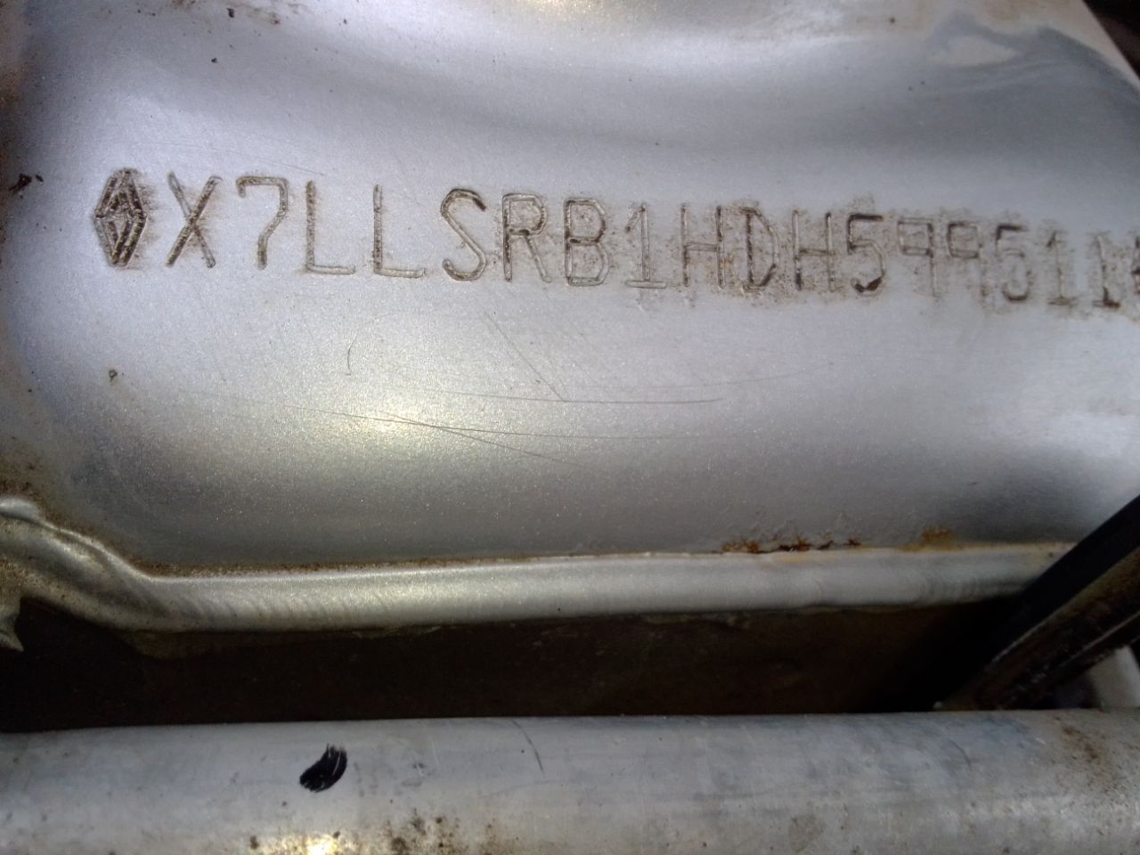

Добрый день. Подскажите плз , коррозия уже год в таком состоянии, когда начнёт разростаться по шву? Это Логан, но у Дастера кузов примерно такой же.

Этого никто не знает. Все зависит от условий эксплуатации.
Но даже в хорошо просоленных зимой регионах не ушатанные и не битые Дастеры особо коррозией не страдают. Особенно когда сразу брызговики были установлены расширенные.
Может это просто грязь на стакане?

На номере грязь и нормальная для 11 лет ржавчина по цифрам, ну и из под краски изнутри идёт немного ржавчины.
На шву не грязь, это начало коррозии, покрашено плохо, всего 50 микрон с завода.
11 летний авто, второй 11 летний логан тоже сверху циферки ржавеют. Вроде нормально, попытаюсь Серого себе оставить, как запасной авто. Красного с доплатой в Дастер преобразую. Весной по теплу оцинкую еще походит, жаль красит стакан с номером нельзя.

Красить не надо, а вот запушсалить можно. Или замовилить.
А если покрывать каким-нибудь консервирующим составом?

водитель1
И я б при необходимости мовилем залил, его всегда, при необходимости, смыть можно.

водитель1
Я густой медной смазкой покрыл, и нормально за год номерок сохранился без изменений, только грязь сейчас в цифрах налипла.
Кстати, как и номер на двигателе.
На днях замовилю Вин, в этот раз мовиль вместо меди. Номеру движка поздно пить боржоми.) Но это нормально, не следили за номером. Даже у 7 летнего Логана номер был в ноль коррозирован.

Покрыто было медной смазкой, и не зря. А на другом логане буковки подржавели за год без покрытия.
