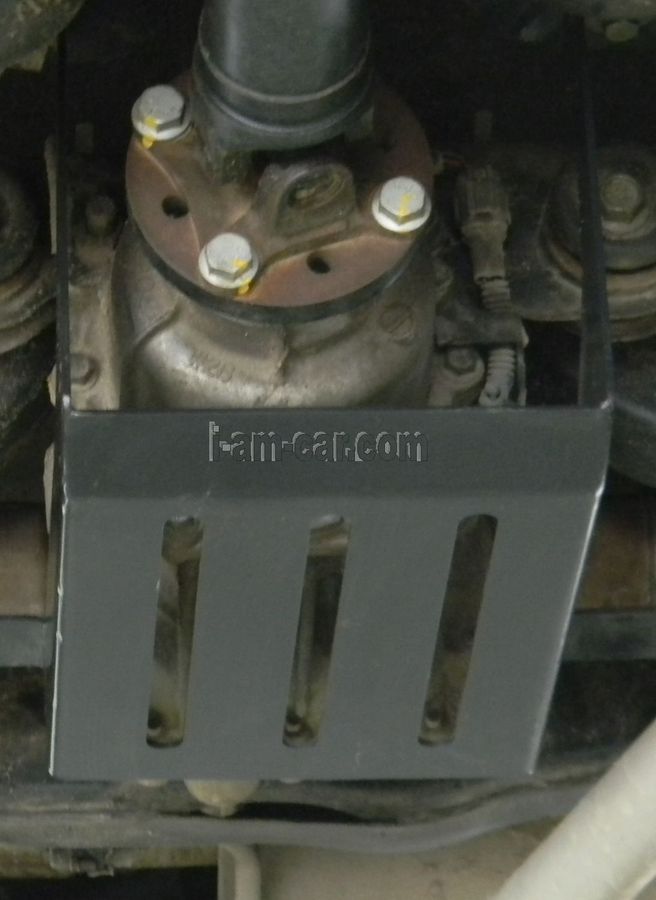

Вот еще одна из защит http://www.i-am-car.ru/katalog/katal...-zadnego-mosta

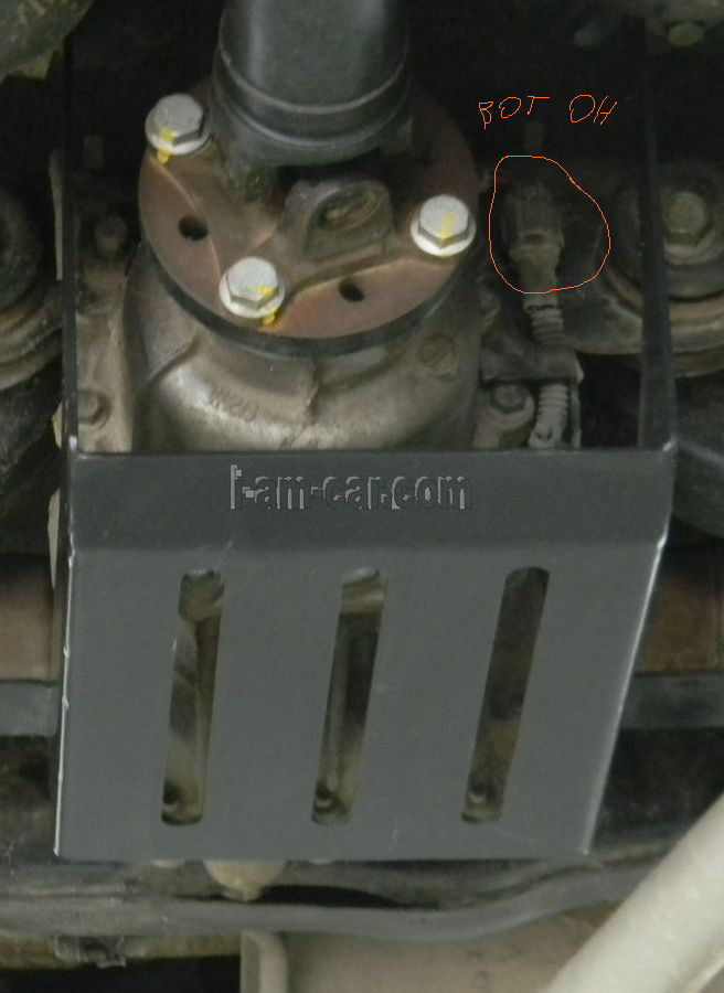

...место ввода кабеля в муфту оказалось забито сухой грязью и травой ... Оказывается ввод осуществляется двумя тонюсенькими ничем не защищенными проводами
Вопрос: а там какой-нибудь разъем есть? Т.е. если нужно как-то обслужить редуктор (демонтаж, например) где провода эти разъединять? Или разъем где-то уже в салоне (что было бы впринципе логично)...
Кто знает ответ?

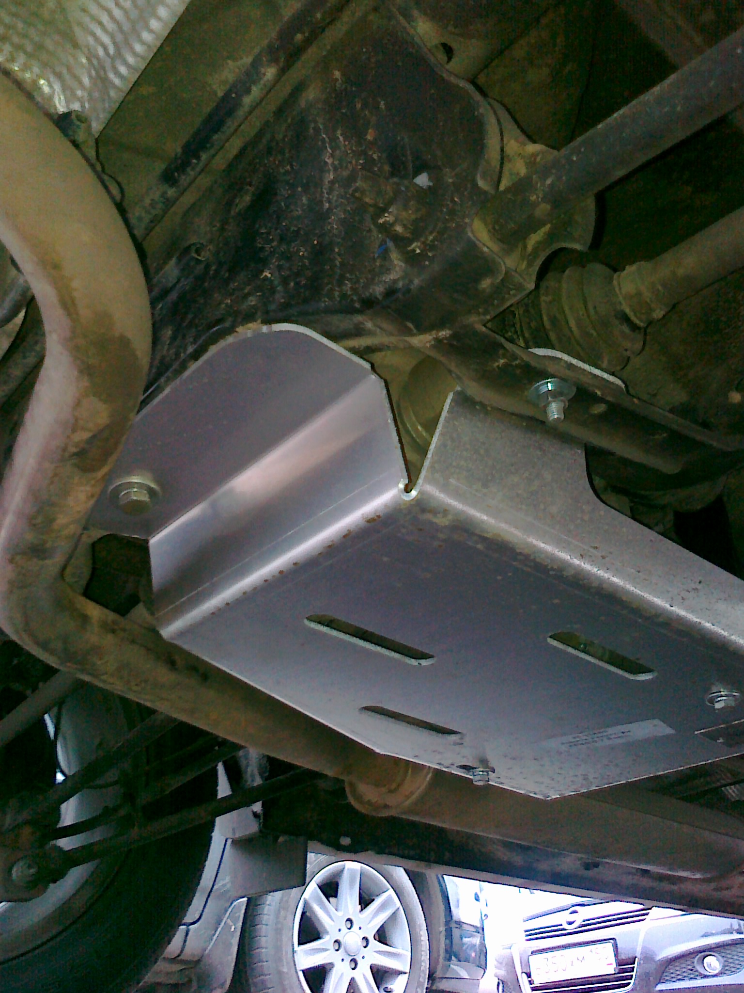

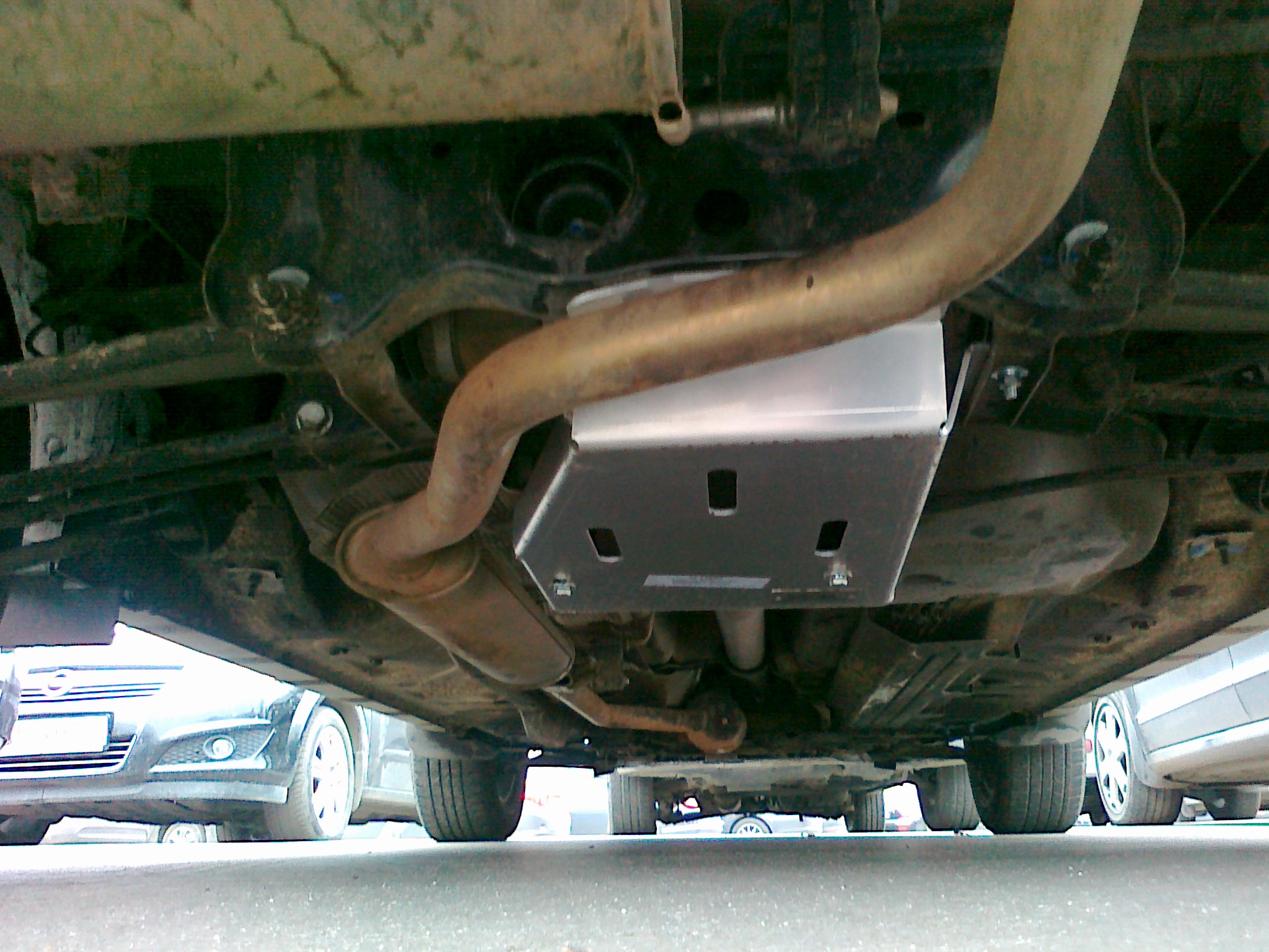

защита редуктора кстати отличается от того фото, что есть на эксисте!

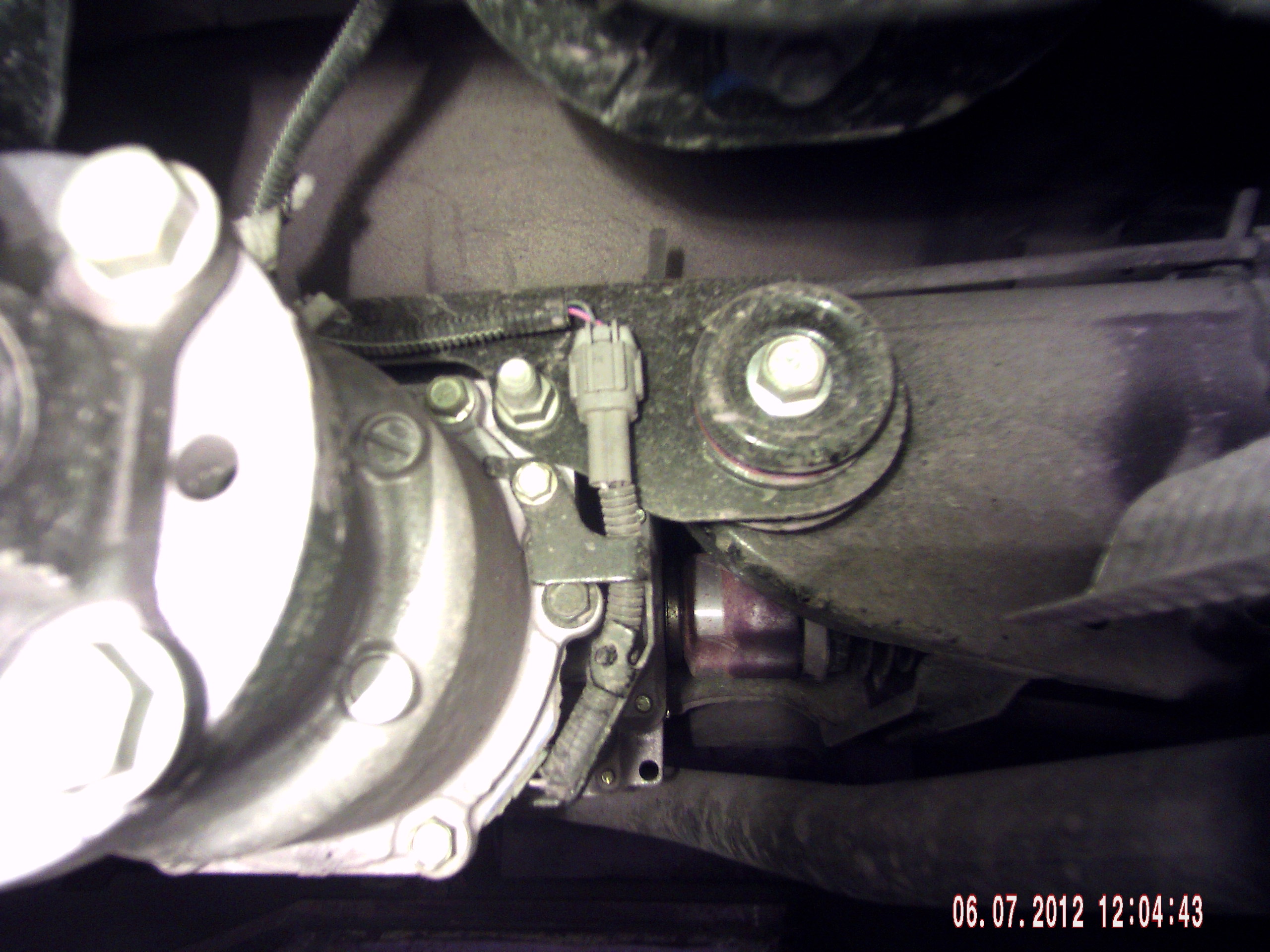

Сообщение от Alchi
Кто знает ответ?
Alchi, разъем чуть выше, в пределах видимости редуктора. Вроде, закреплен на подрамнике. Мне, кстати, не удалось его рассоединить хотел проводки изолентой обмотать.

Сообщение от Sdiaff Посмотреть сообщение
Отлично! Выглядит очень надежно, совсем другое дело. Спасибо, можно брать.

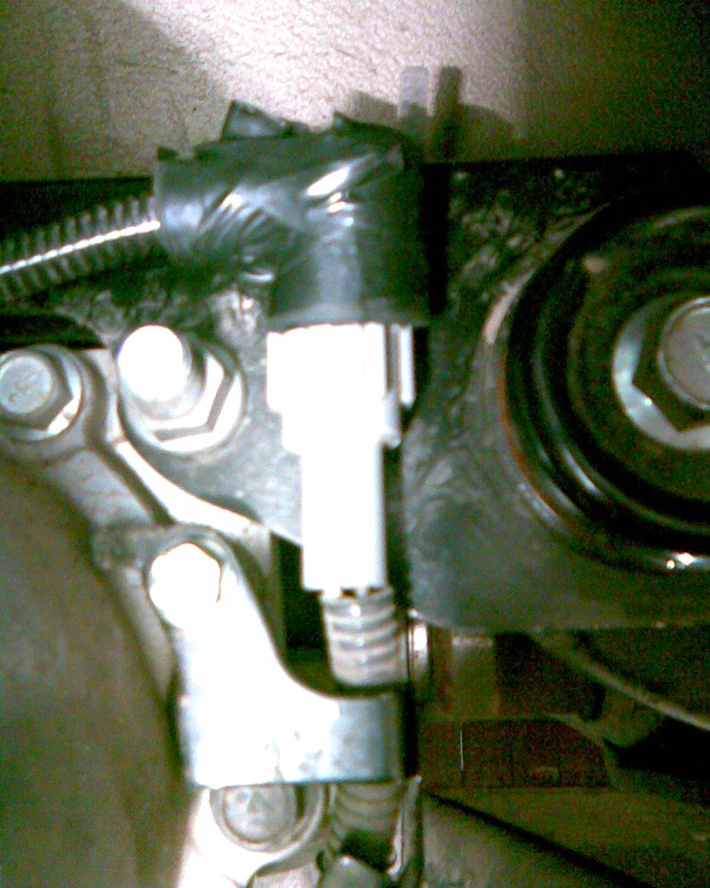

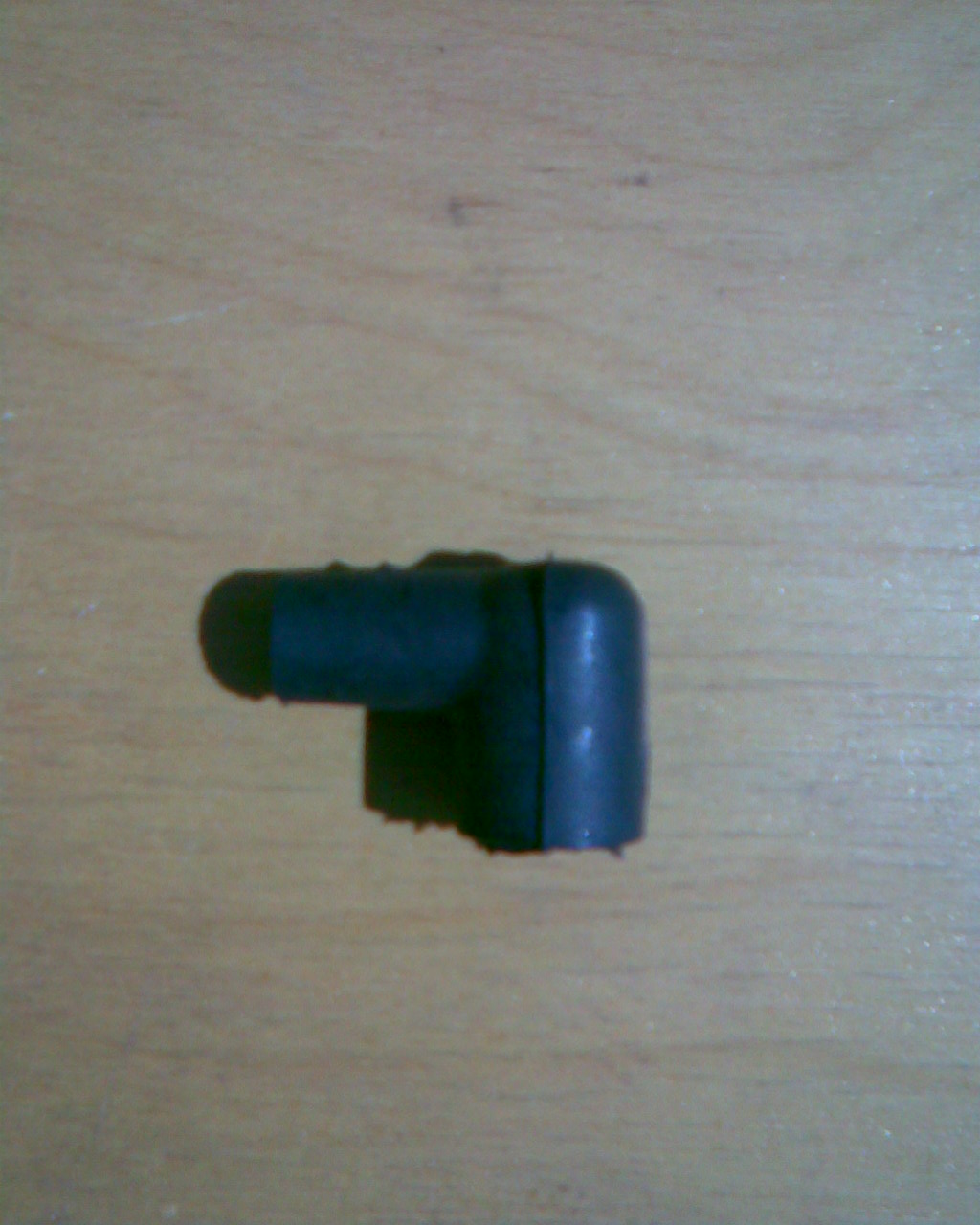

astranaft, Мне, кстати, не удалось его рассоединить хотел проводки изолентой обмотать.
Мне тоже не удалось,хотел тоже изолировать.Пошел другим путём,одел резиновый изолятор от катушки зажигания /классика/,предварительно разрезал вдоль и одел на проводку примотав изолентой.Стоит уже три месяца.

Да, разъемчик типично реновский, на 19 тоже подобные стояли. Полезу защиту ставить - замотаю облизательно

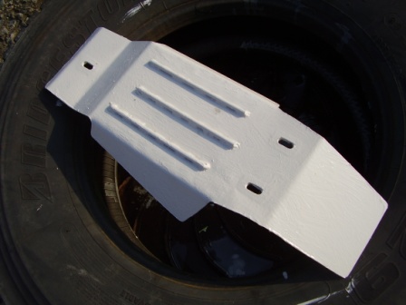

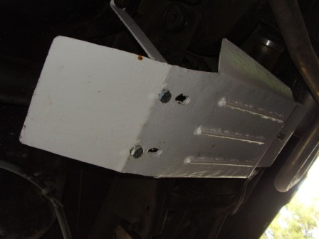

Вот сделали мне защиту. Нажмите на изображение для увеличения

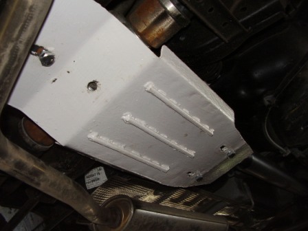

ID:	17628 Покрыл ее толстым слоем краски 3-в-1 антикор, защита, правда, белого цвета - для стоек забора покупал. При установке столкнулся с приколом - упирается защита в диф - типа концевик вала внутреннего точит там, сзади. Просверлил для него дырку. Нажмите на изображение для увеличения
Название: защита сзади.jpg
ID:	17629Пришлось еще подавать назад где-то на 20 мм и чуть опускать на шайбах.
Название: защита дырки.jpg
Неужели у румынских и российских машин по-разному сделано?
Если понравилось - ребята 400 грн просят, делать будут уже по моим дыркам. Пишите в личку, передам заказ.
